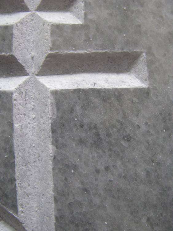

ирин@ Опубликовано 14 марта, 2014 Опубликовано 14 марта, 2014 сколы идут внутрь буквы @crazy, при всём моём уважении к тебе, всётки я с тобой не соглашусь. Конкретно на полевском мраморе сколы идут наружу. Сейчас рублю этот дрянной камень, пыль с себя даже не успела стряхнуть, сфотала.......ну с какой техникой к нему не подходи не даёт он чёткий рез, хоть ты тресни!!!! ЗдОрово на нём не разгонишься, времени уходит больше, чем на другие камни. И как я не старалась скол всё равно наметился(((((

crazy Опубликовано 14 марта, 2014 Опубликовано 14 марта, 2014 ирин@В том то и прикол что сначала надо прочувствовать как да что С виду сразу не видно в чем закавыка да и переучиваться бывает хуже чем работать как привык. Я просто подсел на это и мне нравиться. Сижу целый день ковыряю и свои 5 тыш имею. Меня все устраивает и гнатся куда то я не собираюсь.Теперь по делу. Например тебе надо ну чего то сделать ниже уровня полировки ну какую то площадку. Давай считать что камень лежит(так легче объяснить) ты берешь скарпель и срубаешь лишнее (зарезы, пробивку для глубины мы в расчет не берем) держа режущую кромку скарпели горизонтально(тобиш параллельно плоскости камня)и так окуратненько выводишь нужную тебе плоскость. Ты же ведь не переживаешь что сколы пойдут внутрь камня(у тебя и в мыслях не подобного). Вот и тут при резке букв такая же фигня только с наклоном в 45 градусов.Ну вот как то так получается. MoguchijУ нас в основном в граверке кроме хозяина нет не хре.... Зато их последнее время до хре.....

crazy Опубликовано 14 марта, 2014 Опубликовано 14 марта, 2014 @ирин@, он просто наверное не пробовал коелгу, как получаются без особых усилий ровненькие, аккуратненькие буквочки ) У на мрамора нет вообще уже лет 8 А то что было нормально все так и без проблем куда хуже курдай вот это да. Как сапер на минном поле не знаешь что ждет. Уж больно он не однородный и выкинуть может всякое и сколоться и дырка может появиться что два совка песка из нее высыпятся. Так что мрамор это еще не полный пи.......

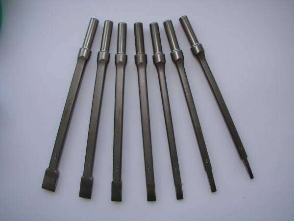

Могучий Опубликовано 14 марта, 2014 Опубликовано 14 марта, 2014 @crazy, что за курдай можешь показать это не змеевик случайно? @ирин@, покажи скарпель

kalistratoff Опубликовано 14 марта, 2014 Опубликовано 14 марта, 2014 @ирин@, ты пн молотком работаешь ? каким?

Могучий Опубликовано 14 марта, 2014 Опубликовано 14 марта, 2014 ииииирииииин@@@ я уууу тебя просил уууууугол своей рабочей скарпели показать а не набор))))) @kalistratoff, ты пройдоха старый)))))))))))))))) @crazy, я тебя не просто так спросил попадалась мне одна с.... серо-буро какая-то текстура на отдельных "пряхах" очень хорошая весь в жилах

Могучий Опубликовано 14 марта, 2014 Опубликовано 14 марта, 2014 @ирин@, ты мне зубы не заговаривай))) ну хотя бы в ЛС покажи))) правда к хозяину темы извинения
