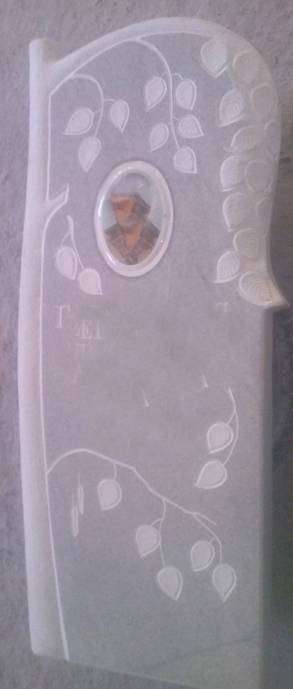

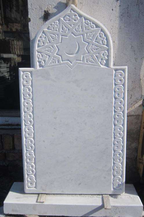

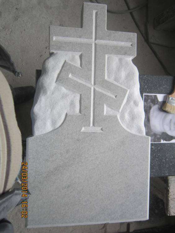

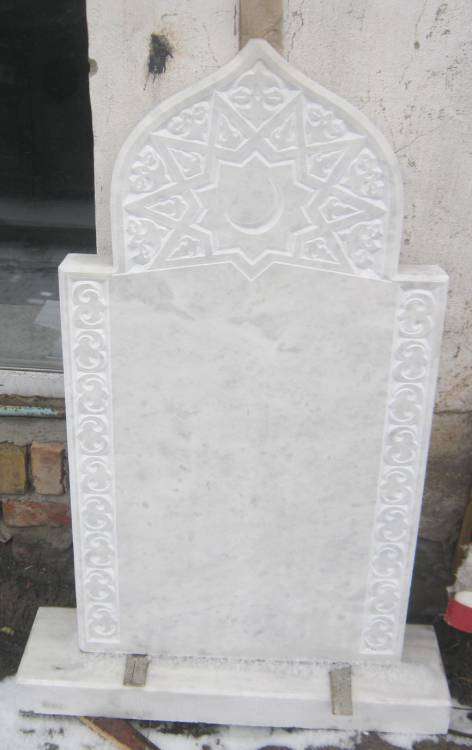

Здравствуйте форумчане, помимо портрета и рубки имею планы по освоению резьбы, приобретаю не спеша инструмент, чтобы освоив один браться за другой. Зимой мне порезать никого не дали, места в цехе не было, а вот уже по весне сразу заказной гранит 140 - 60. Эскиз принесли заказчики, только у них резные части были выпуклые. Мы так не можем, может пока не можем, не знаю. Сделали вот так. И две пробы пера так сказать, белый с орнаментом и серый с крестом, обе идеи с форума, дай ему Бог процветания и расширения. Критикуйте пожалуйста. Если всё будет хорошо, нечасто буду новое выкладывать.post-10612-0-94307000-1395678676_thumb.jpost-10612-0-63541200-1395678709_thumb.jpost-10612-0-99690900-1395678733_thumb.jpost-10612-0-55170600-1395678764_thumb.j

Узнаю знакомые контуры креста и вокруг него.
Чистота обработки понравилась. Но мне лично нравятся более резкие контуры - кромки.И крест надо из камня вперед выдвигать.
У меня в теме посмотри.
@запоздавший, что за гранит китаец? текстура нравится+
Да, гранит китаец, с крестом если дело дойдет, сделаю как ты посоветовал.

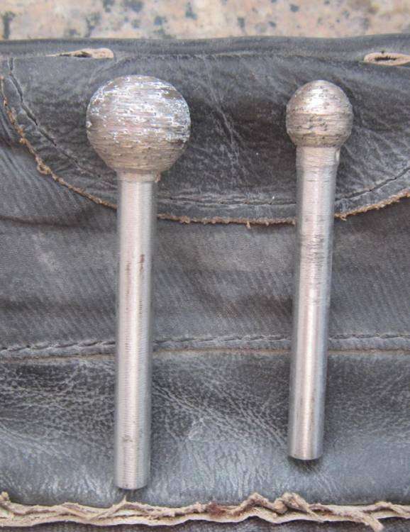

Нет, не в пыли, работал диском 105, а фактуру наводил фрезой цельноспеченой, форма шарик. Вечером покажу. А инструмерт бошка пшм с регулировкой.
Тоже понравилась фактура ткани на граните, наверно кучу времени убил?! А на кресте можно было и не "зализывать", естественный скол смотрится лучше)
 Скола не было, скольника нет. Края обрезал болгаркой, а после пистолетом снял как снялось и зашлифовал. По времени на шлифовку ушло не больше часа - полтора, не много.Вот фрезы:post-10612-0-40913800-1395756988_thumb.j Сегодня солнечный день и белый мусульманский с орнаментом смотрелся классно за счет светотени. Просьба к модератору если так на форуме делается, удалить предыдущюю неудачную фото, а я другую покажу.post-10612-0-92976200-1395757250_thumb.j. В тему к Кудрявому еще не ходил.

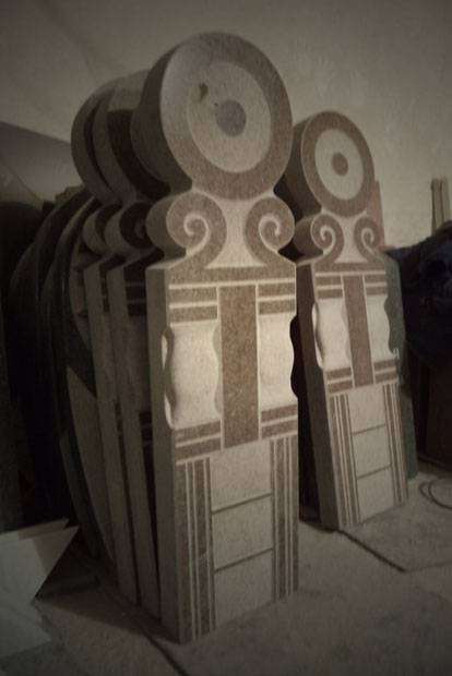

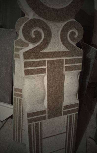

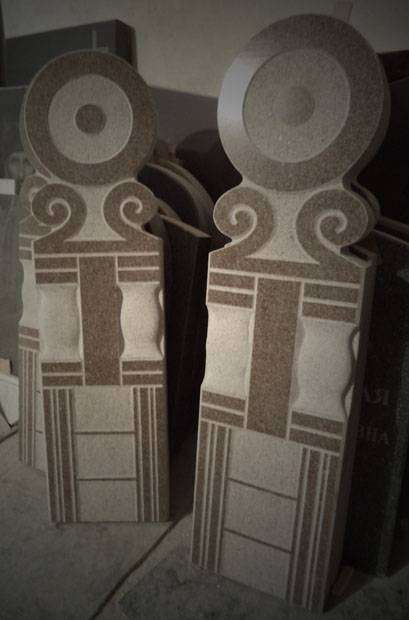

Вот нарезал 4 колонны на мазар. 120 - 33. Камень курты. Надо было просто повторить с фотографии, ну и одинаковые чтоб. Какого - то творчества тут конечно нет, геометрия. Но удовольствие порезать получил.post-10612-0-68957000-1414250654_thumb.jpost-10612-0-58719500-1414250677_thumb.jpost-10612-0-65512800-1414250694_thumb.j

мусульманин классный. но работы просто до язвы. делать то понятно как скарпель в руки и вперёд вес день впереди. а оно стоит того????
Геометрия - это то же большой труд и преуменьшать не надо. Видно что работал с удовольствием :i-m_so_happy:

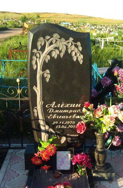

Вот резал летом ещё, по фотографии. Большой, 140 - 60 вродеpost-10612-0-95375800-1414569401_thumb.j
Красиво! Чисто и аккуратно.....Мне нравится!

Понравилось, есть ли окончательный вариант? И еще, согласен в топики тут писали, естественный скол камня, мне кажется был бы более уместен
ivanov843, идею взял на форуме, сам не выдумал. По поводу скола что было бы лучше, может быть, только скалывать нечем было сделал так. Блин чото жирным пишется. Всегда тонкие буквы были...

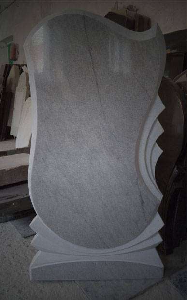

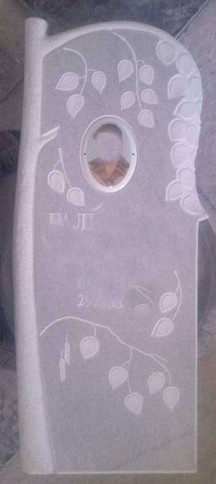

Всем здравствуйте, давненько ничего не выкладывал, вот исправляюсь.камень 120 на 60. По форме сам ничего не выдумывал, плохо с этим, форма с форума, если кто узнает прошу не ругаться. Памятник моему знакомому, обратились сразу ко мне. Делал из прямоугольника, сам резал, вырезал, рубил, рисовал, и полировал. Все работы своим инструментом. post-10612-0-47021500-1435931352_thumb.j
аккуратненько всё получилось
и камушек не плохой по сравнению на чём ты работаешь вообще замечательный
