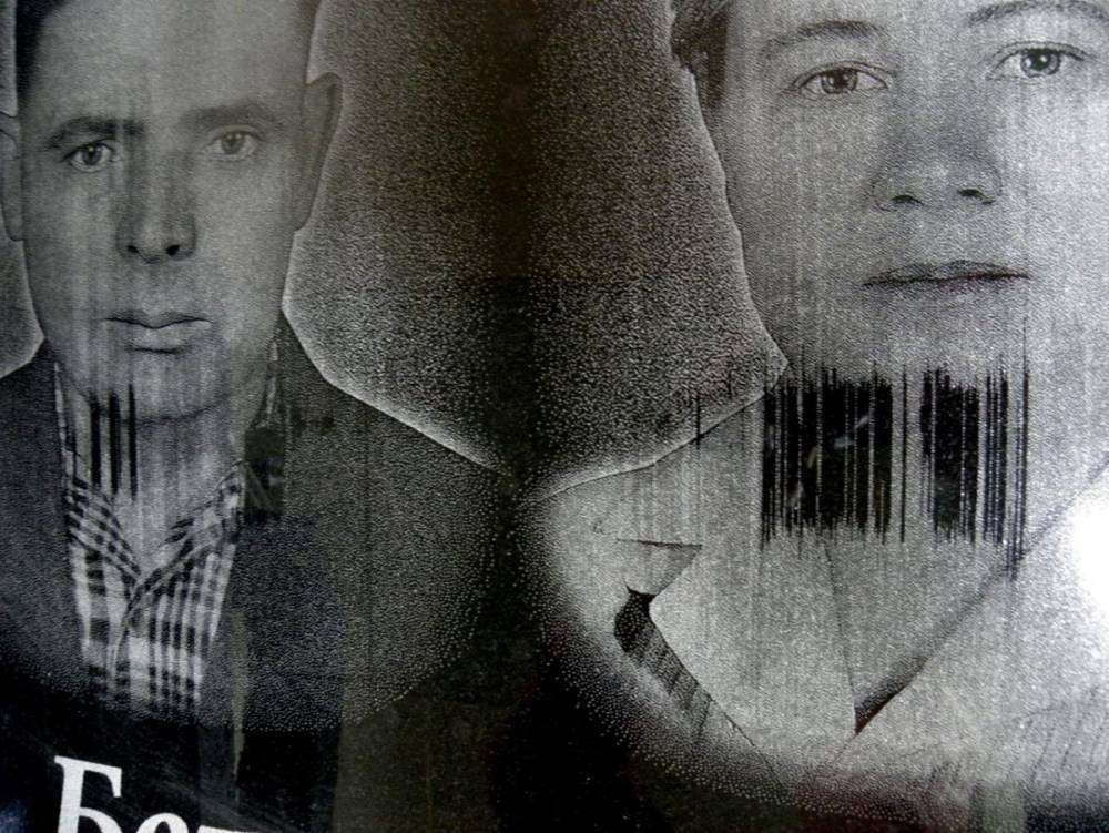

Мойша Степан Опубликовано 25 июня, 2014 Опубликовано 25 июня, 2014 В чём может быть проблема? 1. В датчике уровня. Как проверить http://graverstone.ru/topic/4654-versiia-8/?p=239527. 2. В проводе R или Z. 3. И самое худшее - проблема в самом приводе Z. (Изношен ШВП, подшипники, вал. муфты и т.п.) Была у меня такая проблема на старом станке, полосил по-черному, особенно, если заготовка лежала с небольшим наклоном. Не помогла замена проводов, платы управления (переход на другую версию), подшипников привода Z, электромеханического виброгенератора и датчика уровня. Отвезли в САУНО. Там перебрали ШВП, заменили муфты. Стал работать, как новый...
AID Опубликовано 26 июня, 2014 Опубликовано 26 июня, 2014 Спасибо за совет дело оказалось в проводах заменил и всё заработало.
