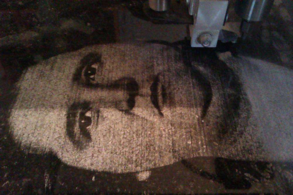

PAN64 Опубликовано 5 ноября, 2013 Опубликовано 5 ноября, 2013 Добрый деньможет кто сталкивался с такой проблемой.Станок ГРАНИТ 40Х60.все время пробивал портреты по оси х,но вот попал заказ в полный ростширина файла 58 см.пешил пробить по оси игрек,вот тут то и нарвался на проблемустанок пробивает,явно видны полосы.может кто сталкивался с этой проблемойпомогите пожалуйста кто знает.спасибо.Александр. <a target="_blank" href="http://radikal.ru/fp/154f6e2bb3a244788622522b99b59252"><img src="http://i069.radikal.ru/1311/1c/e1790109840bt.jpg" ></a>http://radikal.ru/fp/24e6d0b741f145bb83ab4c1f14a5ac3f

prof_ua Опубликовано 19 ноября, 2013 Опубликовано 19 ноября, 2013 яркость и контраст очень высокие. Отрегулировать с помощи градиента. я обычно пользуюсь обводкой в фотошопе (имхо наиболее эффективный инструмент для контроля беспризорных пикселов)

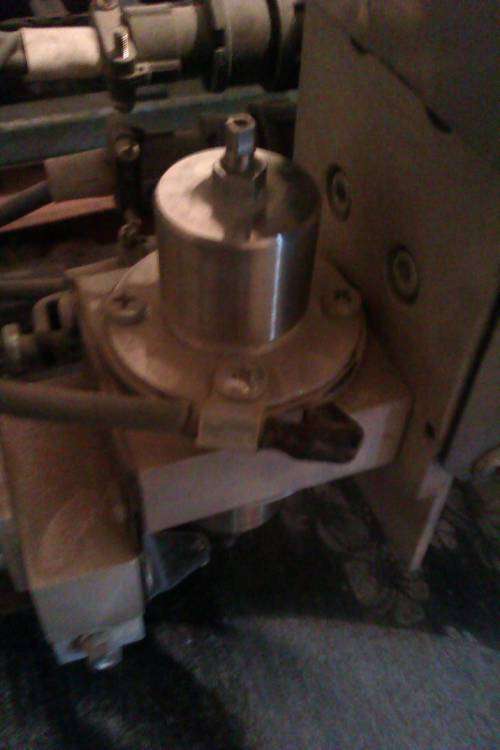

VladimirPer Опубликовано 24 сентября, 2017 Опубликовано 24 сентября, 2017 В режиме офсет - портрет в полоску. Головка накрылась? На головке сверху есть поджимной болт, никто не пробовал подтягивать? Иголку менял, зазор норма!
PAN64 Опубликовано 1 ноября, 2017 Опубликовано 1 ноября, 2017 добрый вечер. и у меня полосил,но не так как у тебя а только с краю. причин может быть множество Установил рабочий стол под уровень,мне помогло(попробуй) хотелось бы узнать,во время работы станка попробуй слегка надавить на головку,посмотри как будет пробивать,или зазор если у тебя 0,25 ,сделай 0,15. попробуй так.
