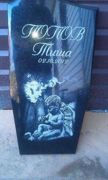

Мои работы, как то так.
bas774

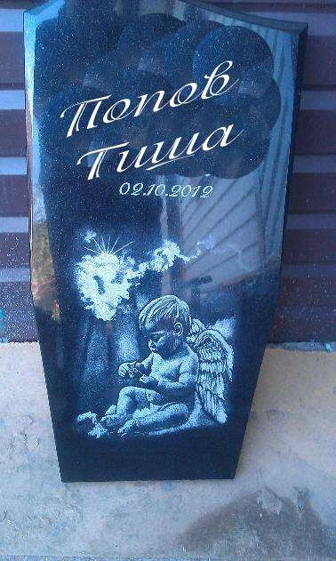

Вторая работа мне понравилась, а у ребёнка всё хорошо, но надпись.....срочно в полировку!)
А что не так? шрифт?
Все заглавные прописью не то что то

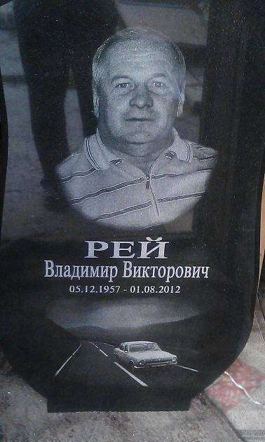

Мне первая понравилась(портрет)
Спасибо, я первый раз выставил, как говориться пальцы крестиком держу )))
Я бы сделала как то так post-3969-0-20785200-1396259516_thumb.jp Твой шрифт слишком простой, несмотря на закорючки, и тяжеловат
Я бы сделала как то так attachicon.gif002 копия.jpg Твой шрифт слишком простой, несмотря на закорючки, и тяжеловат
Не подскажете что за шрифт?, полазил, не нашел, интересный :give_rose:
Второй памятник, отлично сделан.Покажи исходники.

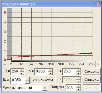

Нет фото своих работ. Н агаббро. ради чистки. пускаю третий проход.Зазор 0.43. скорость 166. удар белый 6900-7000. серый 3500-3600. игла убитая. Почище становится изображение. ретушь делаю контрастную.Карелия габбро. кварца много.

Привет. Поделись опытом, какое разрешение выставляешь в фотошопе для ретуши. Я только сегодня  заметил, что когда со студией
 работал, то ретушь с разным разрешением приходила.Затем сам менял, за счёт изменения шага.Я иду стандартным путём зз,зз пиксна см. Иногда такая лажа получается, плююсь.

Я в программу фото загоняю, не ниже 200 - 300 пикселей, я фотостайлером редактирую, на высокие разрешения памяти не хватает ( программа старенькая), а так бы все 600 пикселей загонял бы. Ну и игла, я тупой иглой не долблю, себе дороже, либо дерьмо выходит, а того хуже весь день на шлифовку угрохаешь( и не факт что получится хорошо) За 12 лет работы, по второму проходу делал, раза четыре, а три прохода, это перебор. Это не камень в твой огород, может магнит не настроен, или сам камень дерьмо.

Ясно. ты с 6 версией работаешь, неплохо  в принципе, но медленно, качество печати, там действительно получше.Помню, на 2 портрета 40х30, примерно 6-8ч уходило Я в фотошоп не ниже 600, а то и 1200 пикс ввожу. Насчёт игл -согласен, но видимо у тебя другие ресурсы (получше).
