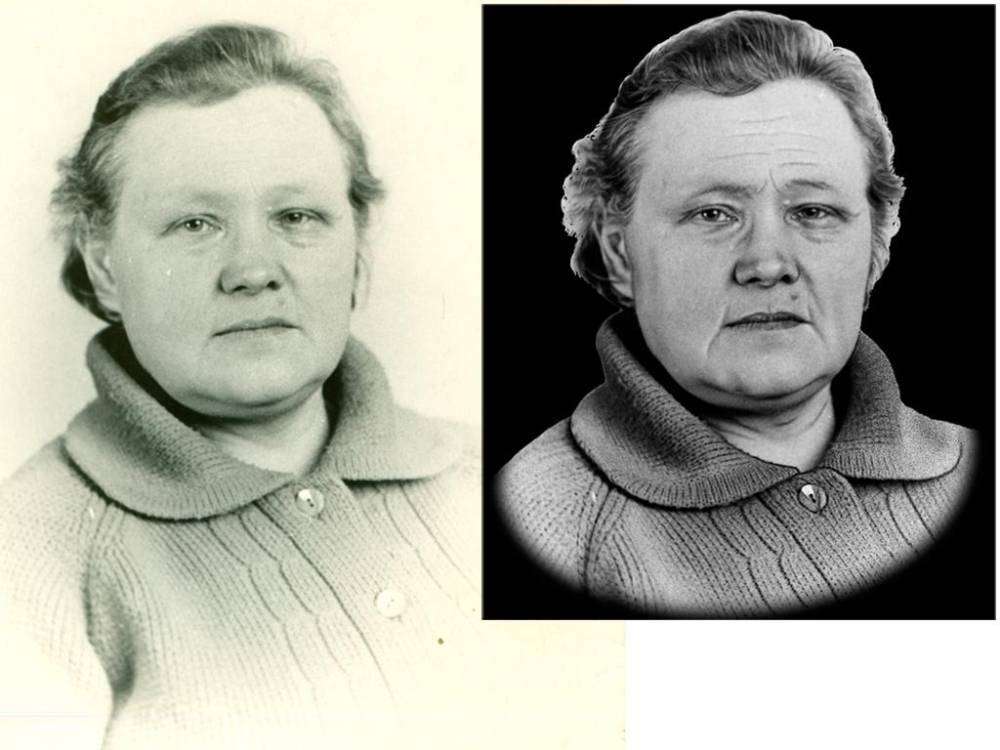

просто попытался обработать в CS6 и ACDSee Pro 6, в фото шопе пользовался Actions, Настройка контраста, попробуйте может сгодится, хотя нужно еще и ручками поработать.
post-7766-0-83578400-1360866844_thumb.jp

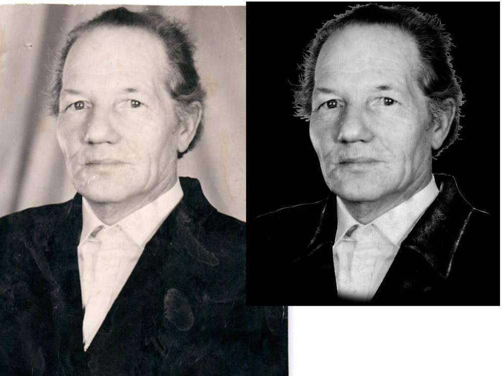

то те волоски которые торчат как ореол вокруг головы
как тут например post-7833-0-76541000-1361300000_thumb.jp

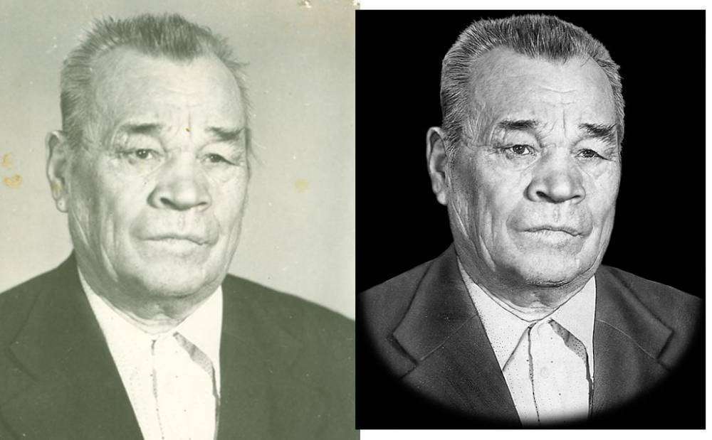

или тут post-7833-0-65751500-1361301647_thumb.jp

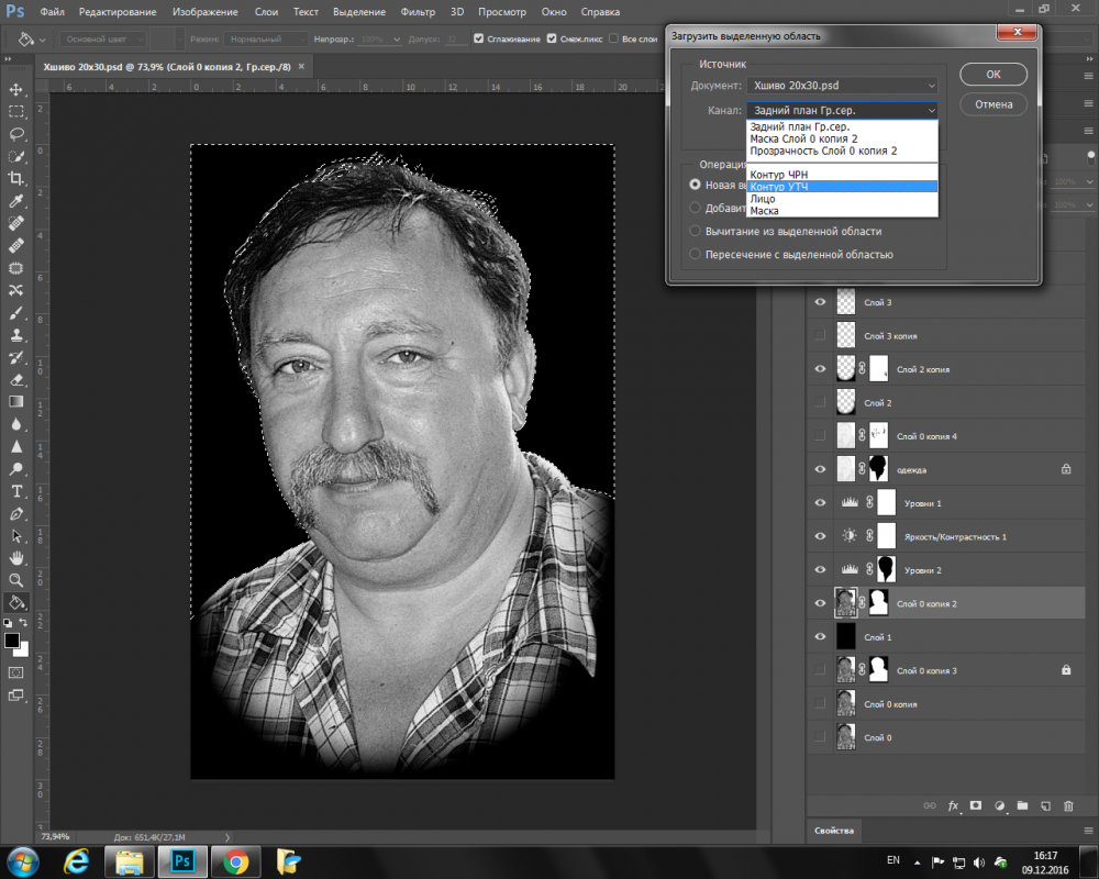

всё правильно почти также и я корячусь, но под фото делаю новый фон с черной заливкой, а потом на слое с фото Быстрое выделение -> Уточнить края -> вывод в выделение (сохранить выделение) -> из полученного выделения (может инверсию надо применить) слой маску и по ней уже кистью правлю, причем можно до бесконечности править ... пока результат устроит
ща картинку прикручу чЁбы понятнее было :unsure:
