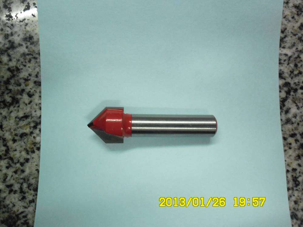

Доброго времени суток, помогите новичку. Шеф приобрёл фрезерный станок у mrmeskys, http://s015.radikal.ru/i333/1411/75/ebf5adde986b.jpg
Объяснили как сделать УП и запустить, и здесь на форуме что-то помогло. Попробовал сделать "паспорт" памятника (мрамор), http://i077.radikal.ru/1411/91/d2af0eb2cbd8.jpg
результат отличается от набранного в АртКам, имею ввиду форму букв,они вышли немного толще чем нужно и на углах выбрал лишнего. использовал вот такую фрезу http://s017.radikal.ru/i432/1411/a9/b2ffdd712ff9.jpg
  , и настройки под неё http://s020.radikal.ru/i701/1411/30/8fb6df5b5ce6.jpg
   глубина 2мм, вращение шпинделя макс, скорость передвижения 0,2, не знаю у кого как но у меня скорость от 0,1 до 1  (уменьшил  на пульте управления с 0.8 до 0,2, иначе края букв скалывались), возможно что то не так измерил, подскажите, она стандартная шла со станком. По времени заняло 3,5 часа, но на форуме прочитали что "паспорт" делается за 25-30 мин., пытался ускорить работу путем увеличения глубины за проход и скорости перемещения, брал разные фрезы на тест, но либо грани букв скалываются(скорость перемещения - большая), либо фреза начинает гореть (глубина 2 мм за проход, скорость перемещения - большая). Не знаю что и делать.
P.S:  Извиняюсь за то что загрузил все через Радикал, но через  http://uploads.ru/  не получилось.
на паспорта по мрамору вот такая фреза замечательно подходит
@ГранитМастер,Фрезу купи как @Storn,  показал , у mrmeskys есть.На 30 паспортов без заточки хватит.А потом можно подточит,но проще хорошо размахнувшись выбросить)))Расходник однако и стоит недорого.
@ГранитМастер, у тебя по моему не 90 градусов а 45 возьми трнанспортир и померий а по мрамору любое сверло по кафелю идёт это не гранит и оборотов не 10000 а 24000 нужно ставить
у меня и на 10000 проблем и сколов нет
@Storn, у него шпиндель позволяет добавить лишь бы воды хватило
@ГранитМастер, камень в горизонте был?
у меня на первом камне...когда еще не знал о горизонте....тоже были буквы разной толщины....
