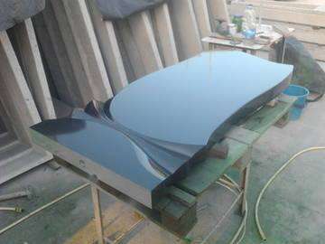

01121992vd Опубликовано 19 мая, 2014 Опубликовано 19 мая, 2014 Привет всем,хочу поделиться первыми роботами,извините может тему создал не там где нужно,да и памятники к резьбе не относятса,на форуме не очень давно,резать полировать начал в 19 годам,сейчас 21,наверное ети роботы не вызовут у вас впечатлений,так как на форуме много классных робот,и талантливых мастеров,но всё же интересно ваше мнение,буду рад выслушать ваше мнение,советы,и даже критику.Подписи тоже я гравирую,фото 3 снизу, и 5 с верху,2 с низу это первые 3 роботы.Вот ещё парочка. 5
shrapne Опубликовано 20 мая, 2014 Опубликовано 20 мая, 2014 смотрятся не плохо, думаю на выставке не долго пылятся , у нас такие формы самые ходовые .
Могучий Опубликовано 20 мая, 2014 Опубликовано 20 мая, 2014 @01121992vd,молодец что выставил по полировке и резке молодец работай не ленись всё у тебя будет нормально по шрифтам хочу сказать тебе надо осваивать CorelDRAW курсив пляшет везде разный - не красиво если пробиваешь машинкой не поленись возьми чертилку и металл.линейку очерти всё прямое после пробивки на паспорт уйдёт мин 5ть всего
01121992vd Опубликовано 20 мая, 2014 Автор Опубликовано 20 мая, 2014 Спасибо вам за отзывы очень приятно, и спасибо за совет,а CorelDRAW где то валялся,зачем он понятие не имею,а по поводу чертилки и линейки,можно где то посмотреть видео как это делаетса?
Могучий Опубликовано 21 мая, 2014 Опубликовано 21 мая, 2014 @01121992vd,вот начал очерчивать после пробивки думаю понятно будет, видео долго загружать а CorelDRAW обязательно осваивай необходимая программа для резчиков и гравёров если хочешь скинь любую картинку и скажи в какой размер камня надо уложиться покажу как это сделать со всеми расчётами под твой инструмент вот разметка готова остальные неровности поправлю при работе 1
01121992vd Опубликовано 15 января, 2015 Автор Опубликовано 15 января, 2015 @01121992vd,вот начал очерчивать после пробивки думаю понятно будет, видео долго загружать а CorelDRAW обязательно осваивай необходимая программа для резчиков и гравёров если хочешь скинь любую картинку и скажи в какой размер камня надо уложиться покажу как это сделать со всеми расчётами под твой инструмент вот разметка готова остальные неровности поправлю при работе Извини Могучий что долго не появлялся проблемы с компом вот только недавно во становился. 5
Могучий Опубликовано 15 января, 2015 Опубликовано 15 января, 2015 @01121992vd,компоновка это наше всё Прокопенко: фамилией и датами разорвал камень по полам крупновато сделал даты надо было расскидать на две строки лесенкой и с межстрочными интервалами поэкспирементируй между фамилией и именем должно быть больше воздуха чем между именем и отчеством между отчеством и датами чуть больше чем между фамилией и именем и даты желательно помельче чем имя и отчество
01121992vd Опубликовано 15 января, 2015 Автор Опубликовано 15 января, 2015 Спасибо Могучий за подсказки будем побывать,по поводу дат лесенкой хотел сделать,потом передумал,но позже с низу прописалась эпитафия лесенкой,получилось здорово.

evgeniy Опубликовано 19 января, 2015 Опубликовано 19 января, 2015 я правда не заметил хорошей полировки
01121992vd Опубликовано 19 января, 2015 Автор Опубликовано 19 января, 2015 Она на фото вроде норм,но вжывую много матовости и недополировки,это было раньше,сейчас полирую чуть лучше,купил новые черепахи,болгарку,когда полирую окисью,начал чувствовать,где прижать,где отжать,фото позже выложу,но всё равно не доконца доволен полировкой.
superpuper Опубликовано 22 января, 2015 Опубликовано 22 января, 2015 На Шкурко.По крайней мере на фото.
01121992vd Опубликовано 22 января, 2015 Автор Опубликовано 22 января, 2015 алмазной пастой после черепах с водою,спустя полтора года полировка стала хуже,её б окисью накатать было бы хорошо,но тогда я ею пользоваться ещё неумел.

Могучий Опубликовано 24 января, 2015 Опубликовано 24 января, 2015 @01121992vd, камень китайский что-ли?
слава Опубликовано 25 января, 2015 Опубликовано 25 января, 2015 не похож,да и зачем ему китай на украине..
