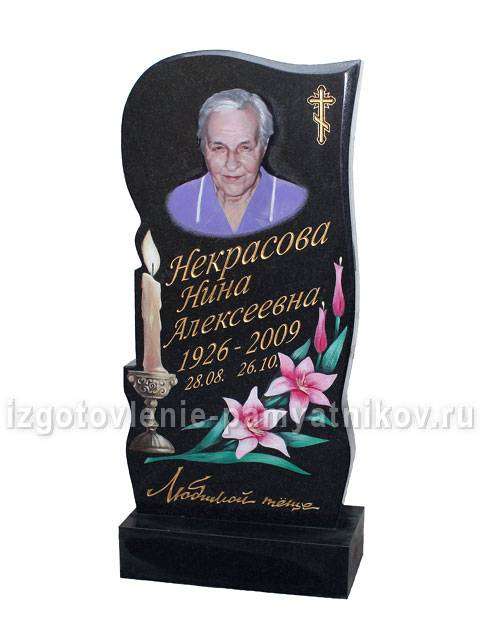

Nata1710 Опубликовано 20 мая, 2014 Опубликовано 20 мая, 2014 Добрый день всем! Видела в интернете памятники (черный гранит) с цветными портретами. Информации по технологии изготовления минимум (почти ноль). Может кто знает как делают такое творение? Была у меня идея запустить серию памятников на которые крепятся цветные портреты на стекле (уф-печать на стекле), но опять же вандалы наверное будут колотить такие портреты....Буду ждать отзывов.

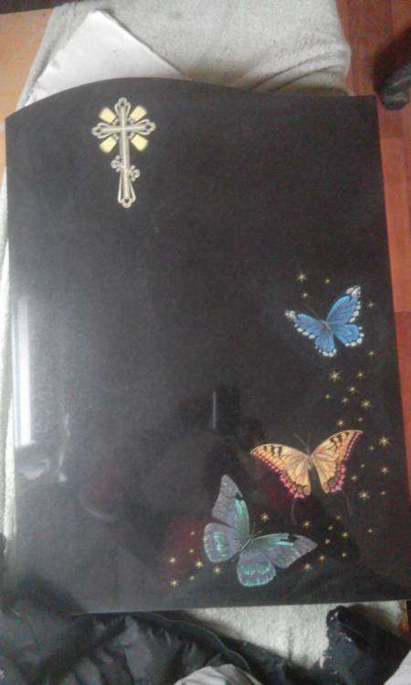

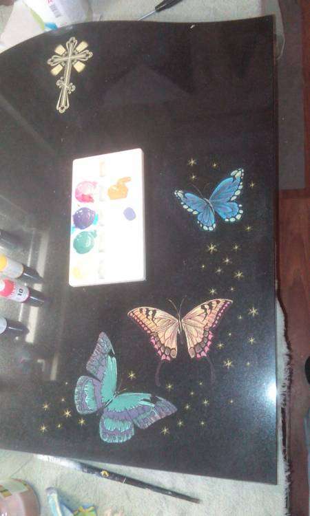

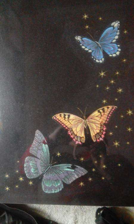

retush7777 Опубликовано 10 июня, 2014 Опубликовано 10 июня, 2014 Спасибо за ссылку! Да, я читала, что заказчиков предупреждают-цветность держится год-два, а потом выцветает и остается черно-белым. И что не такой краски-вечной.... Все равно интересно, ведь заказывают все равно. Хорошо держатся лененградские краски фирмы ТАИР. У них хорошая светоустойчивость Добрый день всем! Видела в интернете памятники (черный гранит) с цветными портретами. Информации по технологии изготовления минимум (почти ноль). Может кто знает как делают такое творение? Была у меня идея запустить серию памятников на которые крепятся цветные портреты на стекле (уф-печать на стекле), но опять же вандалы наверное будут колотить такие портреты....Буду ждать отзывов.portret_5_20131112_1503044316.jpg19cebe789d.jpg28.jpg4319aaf8ccec.jpg Краску покупайте только светоустойчивую, где на баночке нарисованы три звездочки. Краску берите только лененградскую, потому что итальянская держит не больше года. Рисовать надо кисточками искуственной щетиной. Наносим основной цвет, он высыхает и его снимаем лезвием, затем даем блики и тени. 2

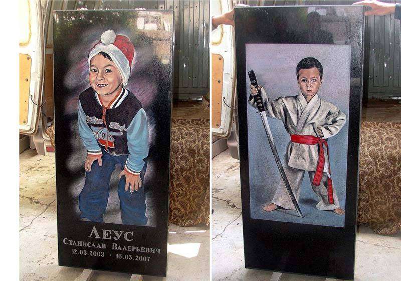

Тимофей71 Опубликовано 22 августа, 2016 Опубликовано 22 августа, 2016 Добрый день! Искал на форуме информацию о памятниках с цветными портретами, нашел эту ветку. У себе в городе наткнулся на памятники из гранита с цветным изображением на всю стелу, при этом это никак не цветная гравировка. Картинка не на стекле,а прямо на камне как на примере. Может есть у кого информация по поводу таких памятников? интересна цена и долговечность
