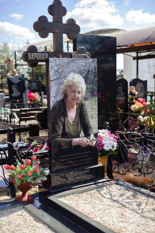

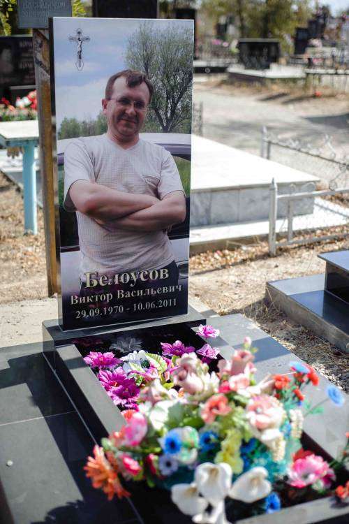

Альтер Опубликовано 25 ноября, 2017 Опубликовано 25 ноября, 2017 Добрый день. 95% памятников с цветной фотографией, установленных на территории РФ и СНГ, - работы нашей компании. На рынке более 10 лет, и цели "бабла нарубить и смотаться" у нас нет и не было никогда. Ниже, как просили, пара фотографий памятников, изготовленных 5 лет назад (середина и конец 2012 года), находятся в г. Астрахань. На текущий момент наши памятники можно увидеть в Москве, Краснодаре, Волгограде, Ставрополе, Элисте и других городах, в Грузии и Армении, Их более 800, и по возможности отслеживаем состояние каждого из них.

Альтер Опубликовано 25 ноября, 2017 Опубликовано 25 ноября, 2017 Р.Н.Б. Не понимаю Ваш негатив. Речь идет о цветных портретах, нанесенных непосредственно на камни. И мы знаем, о чем говорим.

Альтер Опубликовано 25 ноября, 2017 Опубликовано 25 ноября, 2017 Druid Технология непростая и дорогая, да, и она развивается, но вместе с этим стараемся снижать цену. На данный момент нанести цветной портрет на стелу 100х50 стоит 20 тыс рублей (портрет, фон, надписи и любое количество дополнительных элементов)

Альтер Опубликовано 25 ноября, 2017 Опубликовано 25 ноября, 2017 Никто и не спорит. На сегодняшний день можем говорить гарантированно о 10 годах целостности изображения, так как именно столько лет прошло с момента изготовления первого успешного образца. Рассчитываем, конечно, на более длительный срок.
