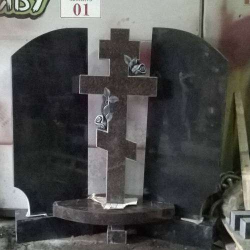

Помогите определится с ценой.Инструмент свои,расходники пополам с начальником.Московская работа.
post-9554-0-29564100-1417807400_thumb.jp
Толщина?
Толщина?
Толщина 8см.
8см
Резка стелы: 350 голова, 350 низ, полировка столько-же,плюс бока, зад и подставка 1500 за квадрат.
Крест резка 4000, розы по 1500-2000, полировка в таком виде 3500, подставка под крест резка около 1200, полировка 1000
Тонировка не знаю почём.
Можно подумать и немного скинуть с объёма до целого числа.
Итог около 10000руб.
Это минимум.Я бы заплатил не меньше 15
Десятка только за резку-нормально
Ага, по нашим расценкам примерно так же, чуть больше - 12-13 тыщ, с полировкой всех сторон. за подгонку и сборку доплачивают ещё
Формы по 1500, если полированные. Крест около 12000-14000, подставка около 3000
Мих чёт ты по моему с крестом загрубил а...))) он же не полированный :blink:
я вот тоже посчитал у меня 10000 вышло за резку и 3000 за полировку Итого: 13000 если крест не полированный
но это расценки прошлого сезона
думаю будет дороже всё дорожает цука...
На цветные граниты я 50% ещё накидываю+ это не просто крест, а с розами
Но это если мой инструмент...
На цветные граниты
:) с цветами которые?:)
Да нееет))) Цветные это обычные чёрные, только я их краской крашу красной, а некоторые зелёной, чтоб дороже продавать)))) Недавно краска кончилась, осталась только финалетовая...

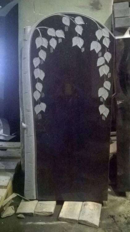

Еще вопрос.Стоимость резки.
post-9554-0-95148000-1418211741_thumb.jp

1000 на метровой пятёрке
Камень 110*50*8.инструмент свой.Что то дешево.
Метровых пятёрок не напрягаясь 5-6 штук в день. Это разве плохой заработок? Хотя в разных регионах по разному.
Правда у нас деревья сейчас не в моде, а года три назад шли на ура.
На 110*50*8 работы побольше да и поаккуратнее её надо делать, это уже не социк. Тут 2000-2500.
Как правильно рассчитывать стоимость резки?квадратными дм?
На глаз.
А березка не очень, больше 1000 не дал бы
А мне понравилась берёза
аккуратная и закомпанована с учётом для художника
у нас работал резчик за свою берёзу 120х60х10 12т брал
ещё потом в конце обиделся на нас и ушёл
ermosha
Таких камней с перекурами и чаепитиями за смену три штуки  сделать можно. И он остался недоволен и ушёл?  Значит где-то платят ещё круче.
