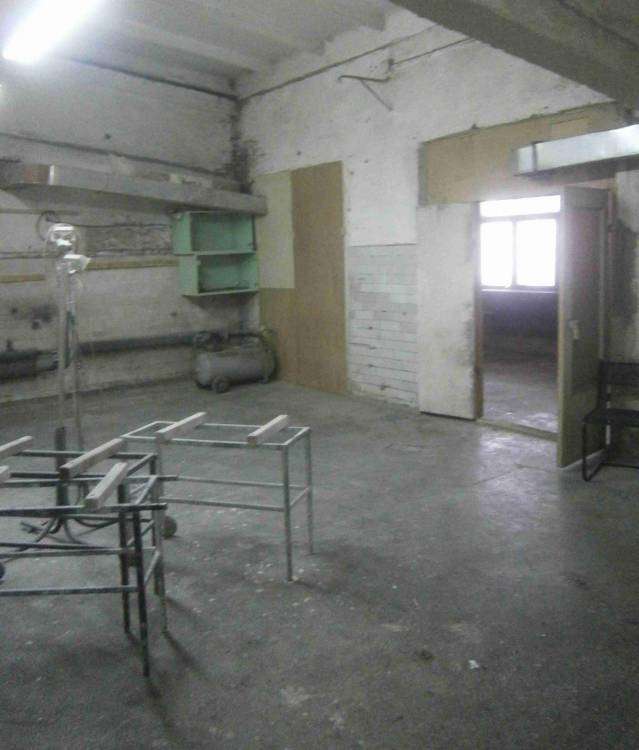

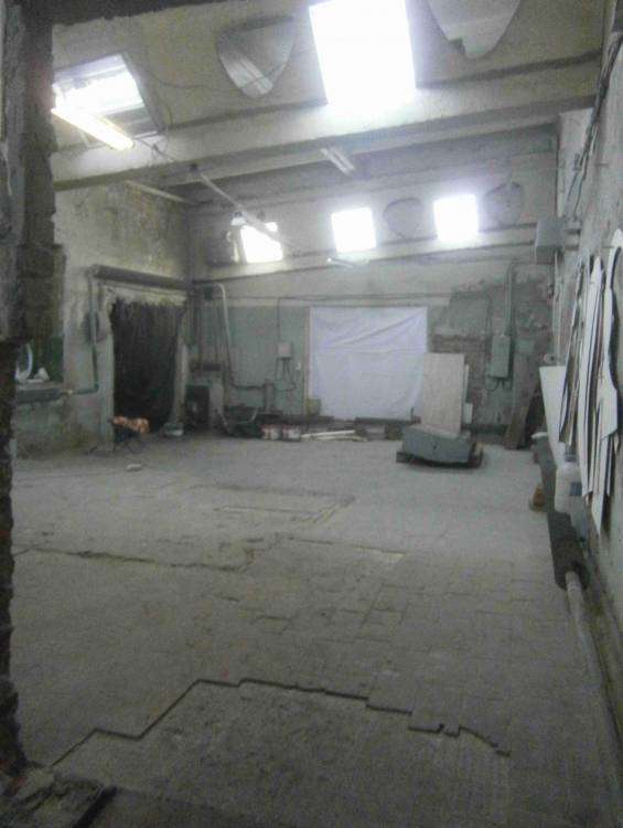

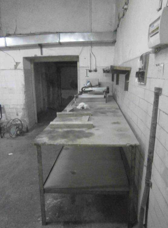

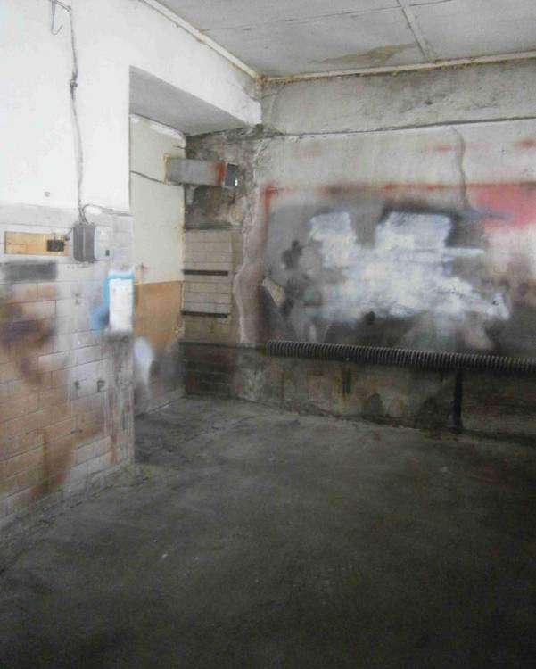

Могучий Опубликовано 23 ноября, 2014 Опубликовано 23 ноября, 2014 @mrmeskys,вот и я им говорю хотите фрезер - вот вам пистолет и скарпели учитесь работать с камнем и зарабатывайте Вот здесь где стол стоит поставлю винтовой компрессор здесь до меня была типа покрасочная камера на улице с торца здания видна рама от улитки и тут уже конец территории ограда а за ней свалка чтоб не подключать камеру к водяной стенке теперь будет пескоструйка можно даже обитаемую сделать только вопрос решить с рециркуляцией корунда и удобно по соседству камнерезка там встанет водяная стенка двусторонняя на 18000м3 можно будет на рохле гонять туда сюда
