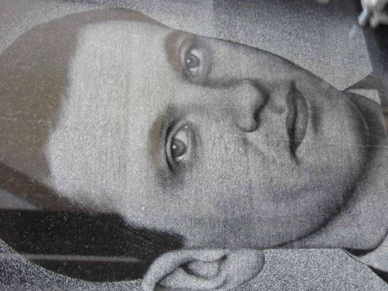

Ellis Опубликовано 24 июня, 2014 Опубликовано 24 июня, 2014 Не понимаю, в чем дело: станок гравирует хорошо (полутона все передаются: всё, как обычно), потом как бы "с новой строки" начинает гравировать, но тоже хорошо))))..... Потом снова такая же ерунда. Короче получается какая-то "ступенчатая" гравировка. (Уже второй раз такое случилось (не подряд)) Что это???
kalistratoff Опубликовано 24 июня, 2014 Опубликовано 24 июня, 2014 @Ellis, похоже на датчик уровня или кабель- проверь иглу затяжку чтоб не болталась и лапку датчика а также жара сейчас кулер 1
Ellis Опубликовано 24 июня, 2014 Автор Опубликовано 24 июня, 2014 Про иглу я сразу подумала, проверила - там намертво затянуто. Датчик уровня R частенько в конце работы ошибку выдает (может в этом дело?) Что можно сделать-проверить? Лапку датчика (почему-то у нас его "щуп" называют, если я про него думаю...) проверить? Если на его истертость, то обычно другая ошибка выдается. И у нас далеко не жара...)))))))) Спасибо
kalistratoff Опубликовано 25 июня, 2014 Опубликовано 25 июня, 2014 @Ellis, номер ошибки в конце какой скорее всего кабель меняй на R 1
Sertem Опубликовано 25 июня, 2014 Опубликовано 25 июня, 2014 У меня было такое пару раз, поставил станок по уровню и все прошло.И когда такое было, камень не ровный попался. И проверьте, хорошо ли закреплен станок. Бывает ошибку из за этого выдает 1
Volodey Опубликовано 25 июня, 2014 Опубликовано 25 июня, 2014 Было раз такое, когда камень слишком низко положил, ход по оси Z кончился, тоесть игла еле еле доставала до камня (мотор работает чтобы доопустить голову - характерное жужжание), а поскольку камень не слишком ровный то где возвышеность там получше, где впадина там похуже. 1
drDD Опубликовано 25 июня, 2014 Опубликовано 25 июня, 2014 Volodey дело говорит, есть такое.Ну и еще, такого результата можно добиться, если оставить стелу гравировать в режиме ячеек, и, если программа поделит портрет на части, то износ иглы даст в местах новых ячеек такие переходы. Два раза прокалывался, потом выравнивал, плавно меняя силу удара в новом проходе. Но муторно.
древний Опубликовано 26 июня, 2014 Опубликовано 26 июня, 2014 Бывают случаи когда кристалл в игле болтается, визуально сразу не определишь, игла в самом держателе, то-же если болтается, все равно все сводится к зазору, это может быть и датчик уровня, как описывалось выше.
