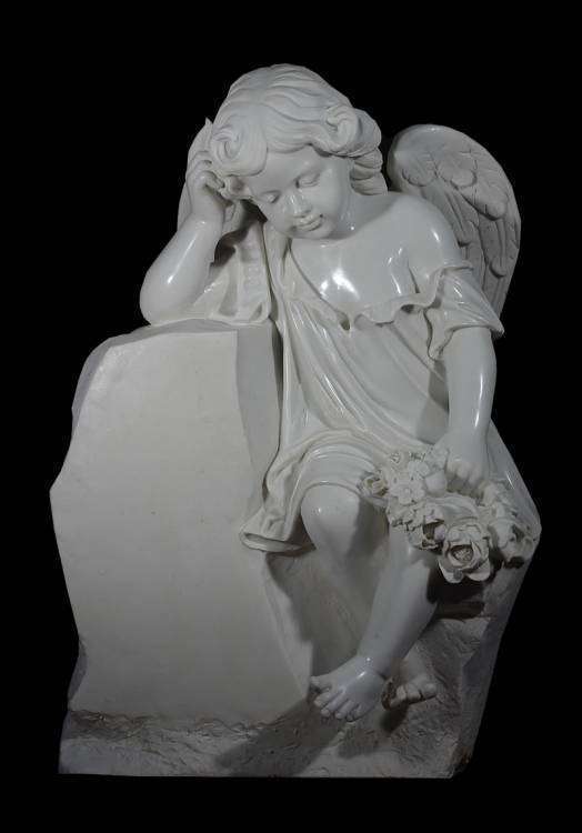

Дмитрий З. Опубликовано 2 июля, 2014 Опубликовано 2 июля, 2014 Здравствуйте! Подскажите пожалуйста и дайте профессиональный совет: 1. какие конкретно (название) средства можно использовать для ухода и защиты надгробного памятника-скульптуры из белого греческого мрамора?; 2. каким образом скульптуру можно защитить зимой (многие не рекомендуют оборачивать в полиэтилен т.к. под ним образуется конденсат), чем ее оборачивать?. Заранее спасибо за профессиональный совет!
vaz Опубликовано 3 июля, 2014 Опубликовано 3 июля, 2014 АКЕМI защита от пятен - не изменяет цвет, пломбирует поры камня намертвоу других производителей химии для камня есть аналогиоборачивать не надо, не только из-за конденсата, а для предотвращения создания среды для образования грибка 1 2
Дмитрий З. Опубликовано 3 июля, 2014 Автор Опубликовано 3 июля, 2014 Ребята специалисты, ну подскажите пожалуйста "чайнику" в деле обработки камня! Хочу чтобы памятник у доченьки стоял долго и был красивый. Не могу успокоиться и ищу средства и пути как же ухаживать за ним! Вот нашел это! У кого какие будут мысли, можно это использовать для ухода за скульптурой из белого греческого мрамора? 1.Мягкое мыло для камня АКЕМИ Soft soap stone AKEMI2.«THE STONE SURFACE SPECIALIST» — Набор из 3-х средств для ухода за натуральным камнем в домашних условиях. Очиститель, защита, полироль.

vaz Опубликовано 5 июля, 2014 Опубликовано 5 июля, 2014 @Дмитрий З., а моего совета недостаточно? Мягким мылом можно мыть все , что угодно (так же как и простым хозяйственным мылом), но сначала нужно обработать камень тем, что я написал. Это средство не дает проникать в камень воде, грязи, жиру (часто целуют памятники), органическим загрязнителям (птицы любят сидеть на памятниках)

Дмитрий З. Опубликовано 3 августа, 2014 Автор Опубликовано 3 августа, 2014 Подскажите чем замазать выщербленки на скульптуре из белого греческого мрамора?
