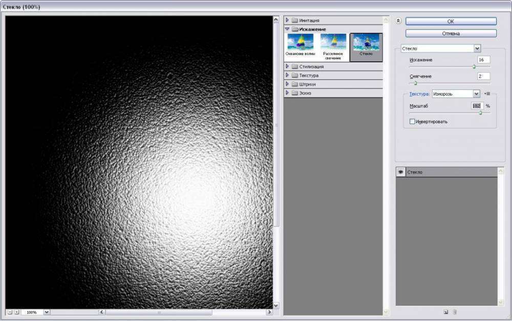

@ermosha,там всё проще. Фильтр - искажение - стекло. Выбираешь текстуру "изморозь" и движками регулируешь до нужного эффекта.

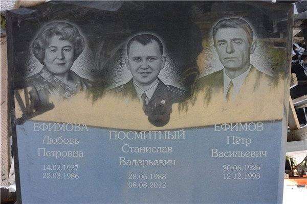

На днях делал на базальте , вроде мужики сзади сидят курят)))vmwamxpbng1h.jpg
вот окантовка все портит я так думаю стаж гравировки ручника 30 лет
Не один ручник не будет делать лишнюю работу
тем более которая всё потртит
не разу не видела ручную обведённую контуром
про лишнюю работу не согласен - не всегда так)
я видел ручные обведенные контуром, это как раз тот случай, когда лень фон делать(лишнюю работу)
непонятно, при чем тут ручная гравировка, когда это ретушь под станок
а еще непонятно, зачем он обведен, если там сзади мужики курят
или наоборот - зачем там мужики курят, если он обведен))
в общем не удачное решения отделить портрет от черного фона
у нас короче такое не практикуют
а это нигде не практикуют)
