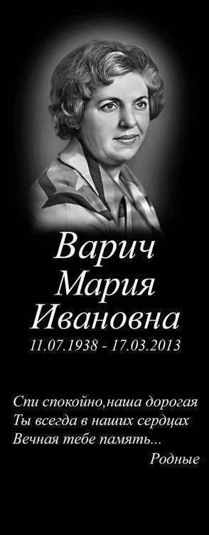

gladkoff82 Опубликовано 15 июля, 2014 Опубликовано 15 июля, 2014 На 8ке рисует вот такую беду.Подскажите как вылечить это.На последних двух базальтах фон пробило равномерно,а чуть раньше на габбро пробивало с ореолом
gladkoff82 Опубликовано 15 июля, 2014 Автор Опубликовано 15 июля, 2014 ретушь покажи а при чем ретушь до фона? Вот роетушь
Alaverdi48 Опубликовано 16 июля, 2014 Опубликовано 16 июля, 2014 а при чем ретушь до фона? просто по фото, и без подробного описания, не очень понятно что за беда.если честно, и сейчас не совсем понятно. Беда в том что тонкая линия по ореолу пошла?
gladkoff82 Опубликовано 16 июля, 2014 Автор Опубликовано 16 июля, 2014 просто по фото, и без подробного описания, не очень понятно что за беда. если честно, и сейчас не совсем понятно. Беда в том что тонкая линия по ореолу пошла? Именно та тонкая линия и беспокоит
bmikola Опубликовано 24 июля, 2014 Опубликовано 24 июля, 2014 @gladkoff82, 8в станок такаяжэ фигня ездил в Коростышэв толку мало так и неисправили проблему она проявляетса нетолько на фоне
gladkoff82 Опубликовано 11 августа, 2014 Автор Опубликовано 11 августа, 2014 @gladkoff82, 8в станок такаяжэ фигня ездил в Коростышэв толку мало так и неисправили проблему она проявляетса нетолько на фоне у меня она появляется только в фоне огромным ореолом над портретом,но не всегда,делаю фон штрихами - все чисто
andreyali Опубликовано 14 августа, 2014 Опубликовано 14 августа, 2014 может это с графиком в грейве вы что-то начюдили......как вариант пробейте еще один градиент, потом вручну иглой приедьте в то место где эта плохая полоска что бы вычислить её координаты....запишите на бумажке координаты, потом идите к компьютеру и в грейве наведите стрелочкой миши по кординатам на градиенте в то место где у вас на камне вылазит эта полоска....и вы будете знать с каким оттенком у вас проблемы....ну и в графике этот оттенок(плохой) ...потяните немного вниз....еще один градиент набейте и посмотрите исчезла полоска или нет. пс. скорее всего это заводской глюк...но попробывать можно то что я написал. если что не ясно пишите.
