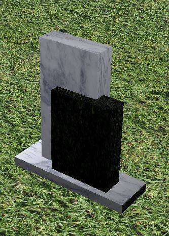

Юрий_М Опубликовано 16 июля, 2014 Опубликовано 16 июля, 2014 Здравствуйте.Памятник делается из двух вертикальных камней (гранит). В месте соединения в одном из них вырезается выемка. Там они и соприкасаются между собой.Подскажите, надо ли что-то делать, чтобы попавшая между ними вода при замерзании не сломала камень. Может между ними намазать цементный раствор? Или достаточно укрепить каждый из них на основании, а между собой никак не скреплять?
Storn Опубликовано 16 июля, 2014 Опубликовано 16 июля, 2014 думаю что вы зря беспокоитесь....если размеры выреза сделаны идеально, то ни чего не должно случиться
Pentium Опубликовано 16 июля, 2014 Опубликовано 16 июля, 2014 Я бы по краю на клей герметик посадил или силикон, чтобы вода не попадала в щель.
kalistratoff Опубликовано 16 июля, 2014 Опубликовано 16 июля, 2014 Да нужно подвижный клей Титан по камню, Алл Фикс и тому подобные ( на форуме описывали хотя по такому экскизу и тенакс будет держать супер
Юрий_М Опубликовано 16 июля, 2014 Автор Опубликовано 16 июля, 2014 Спасибо за советы. Будем садить на клей или герметик.
zelenok Опубликовано 17 июля, 2014 Опубликовано 17 июля, 2014 Тенакс будет держать супер-супер, герметик или силикон для наружных работ тоже хорошо, но самый проверенный, дешёвый и доступный способ-чистый цемент.

James-Hattfild Опубликовано 25 ноября, 2014 Опубликовано 25 ноября, 2014 Думаю волнения ваши не напрасны, если у вас как и на картинке кусок уфалея то он запросто может и лопнуть, соглашусь с вышесказанным надо заполнить пространство герметиком. и не прижимайте вплотную камни,хотябы пару миллиметров зазор оставьте, камень от перемены температуры сжимается и расширяется, часто плитка базальта разрывает стелу из уфалея

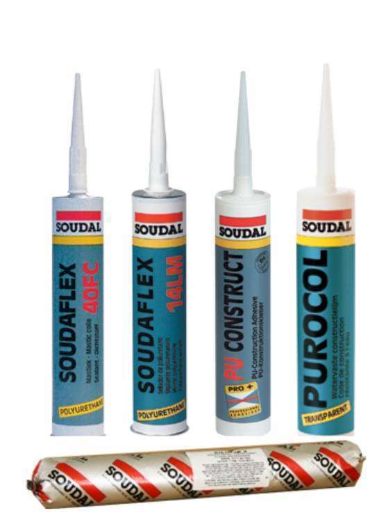

Kasper Опубликовано 15 июля, 2017 Опубликовано 15 июля, 2017 @zeken Лепи вставки на полиуретановый герметик , для экономии, сначала на цемент или плиточный клей оставляя при этом пустой шов, путем расшивания, после застывания цемента, промазывай шов герметиком после полимеризации герметика образуется шов в виде резины, предотвращая давление при расширении , при перепадах температур.

Kasper Опубликовано 15 июля, 2017 Опубликовано 15 июля, 2017 14 часа назад, zeken сказал: У меня Т-образная врезка. Передняя часть идет на стеллу "внахлест". Я вот думаю - а не клеить ли просто на силикон? Может кто то пробовал? Тем более лепи на герметик (полиуретановый)......! Цвета всякие есть. Кстати пытались оторвать памятник от тумбы посаженный на полиуретановый герметик, вместо цемента, бесполезно, кусками камень вырывает, пришлось пилить основание.

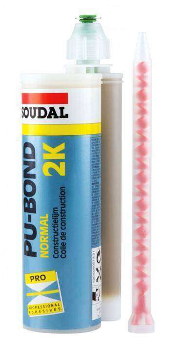

Руслан Опубликовано 15 июля, 2017 Опубликовано 15 июля, 2017 Герметик полиуретановый имеет свойство со временем становится как старая резина ломким и сухим. Будьте аккуратны с его чрезмерным использованием. Только двухкомпонентный клей типа Сикадура может справится с задачей.
Kasper Опубликовано 16 июля, 2017 Опубликовано 16 июля, 2017 Клей полиуретановый двухкомпонентный "Soudal PU-Bond 2K"
