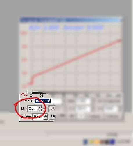

Ребята!!!  подскажите за,что отвечает параметр "Ц"  в окне материал.
post-12520-0-42528700-1422956693_thumb.j
Господа, прежде чем работать на станке, прочитайте хоть один раз инструкцию. "Ц" это номер градации Цвета.
  В 04.02.2015 в 08:02, fredy79 сказал:
спасибо
2 - чёрный цвет, 256 - белый
