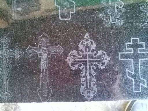

Основные технические характеристики:
- размер рабочего поля – 1200 мм на 730 мм;
- лазерный излучатель – СО2, мощность 80 Вт;
- разрешение при работе по граниту – до 600 dpi.
линза корткофокусная
Изображения получаются не очень сначала пробывал на фанере сейчас на граните испортил много материала
хрошего качества на граните не выходит (хотел добавить скриншот настроек и фото работ не смог)
Изображения поготавливаю:
Фотошоп
PhotoGrav3
CorelDRAV 12
Фото работ
Если можете поделитесь своим опытом
post-12060-0-82991800-1406612585_thumb.j
Весь форум знает что из под лаЗора красить надо- читайте профильные темы.
Да ты что! ))) А может правильно сделать настройки....ну и самое главное подгатовка изображения перед той самой лазОрной гравировкой? )))
Настраиваю гравировкой на отходах, которые остаются при резке, полоской "градиента" от чёрного до белого размером 0,5 х 5см., материал не портится. И покажи пробы портретов.
