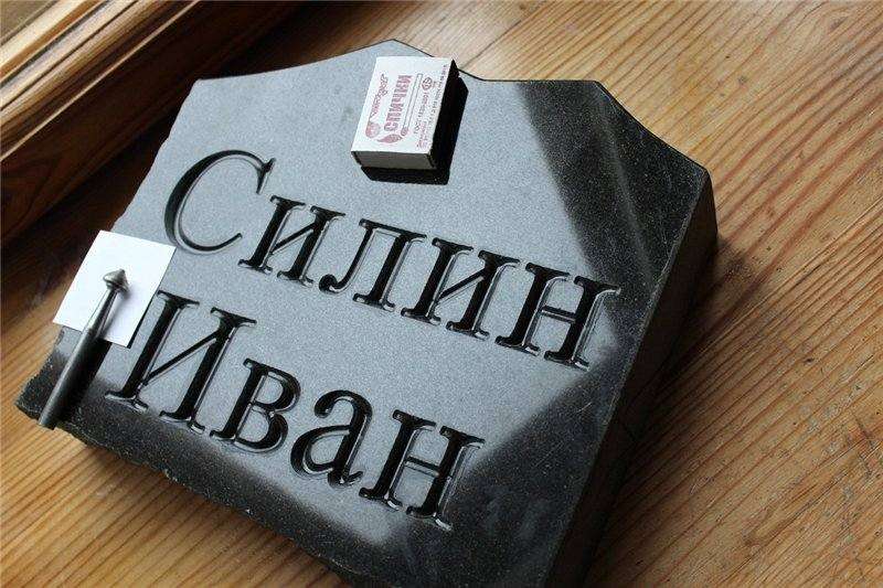

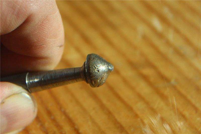

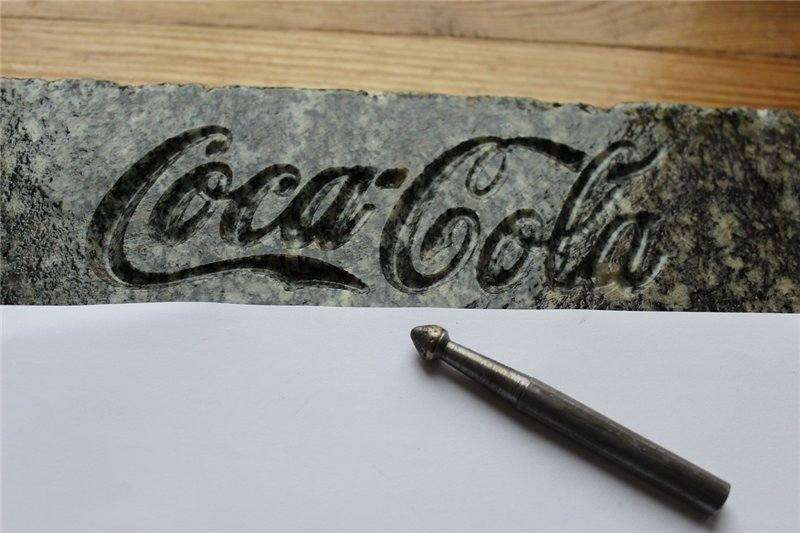

Литвин Опубликовано 10 сентября, 2014 Автор Опубликовано 10 сентября, 2014 Короче, почесал репу и сделал чистовую фрезу из поликристаллического алмазного спека. Реультаты на фото, чтобы оно было более красноречивым - камень покрыл лаком. Глубина на букве N до 5 мм. на остальных - до 3,6 мм. Фреза после работы Жаль нет микроскопа с фотиком, но в лупу износа нет. Сделаю грубую фрезу с углом 90 градусов и попробую совместить обе в одном тексте, чего нибуть фрезерну. 2
Анфим Опубликовано 10 сентября, 2014 Опубликовано 10 сентября, 2014 уже ближе к делу))) Литвин сказал: Сделаю грубую фрезу с углом 90 градусов и попробую совместить И будет всё ок. Разницу в диаметре в 1 мм если сделаешь,то вообще чётко будет.Грязная на 1 мм меньше и всё получится.

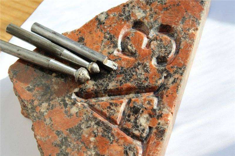

Литвин Опубликовано 18 сентября, 2014 Автор Опубликовано 18 сентября, 2014 Продолжаем работу над технологией черновой V-образной фрезы. Технологичность , вроде как, просматривается, но износ в центральной части, пока не очень ( ох уж эта точка нулевой скорости) , но мысли куда двигаться имеются. Зато к чистовой фрезе претензий - никаких, износа не наблюдаю, при этом увеличил скорость до 140 мм/мин и глубину до 0,6 мм. (изменения в режимы резания вношу постепенно) .На черновой фрезе сегодня было 400 мм/мин и 0,5мм глубины. Для программы контур букв для расчета прогаммы для черновой фрезы уменьшил на 0,2 мм. , чтобы чистовая подчистила профиль буквы после неидеальной спеченной черновой. Увидел по факту фрезеровки, что KRESS зажимается при смене фрезы со смещением, может кто подскажет, есть ли простой способ коррекции после смены инструмента . Глубина на букве А - 4,75мм. 4

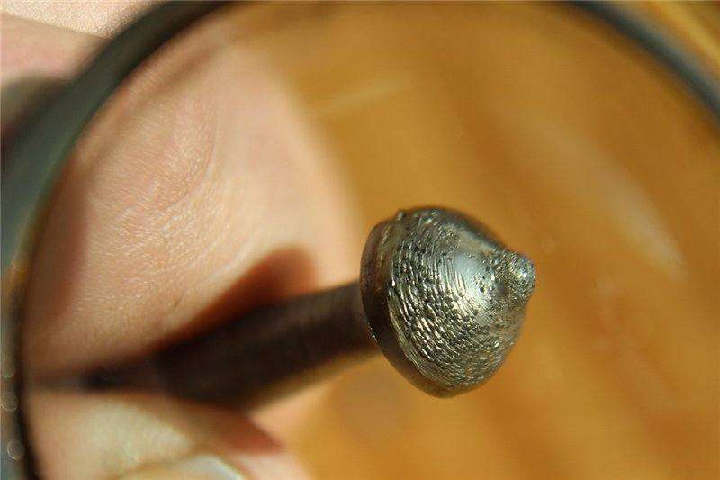

Литвин Опубликовано 21 сентября, 2014 Автор Опубликовано 21 сентября, 2014 В 20.09.2014 в 05:33, Kseon сказал: Что за гранит? Попробуй на другом граните черный китай или красный. Гранит ? понятия не имею, нахожу в городе выброшенные элементы облицовки, но в ближайшее время обкатаю на битом куске китайского черного, на нем я уже работал, но с наклоненным шпинделем. Доработал черновую фрезу, немного поработал ей, на фото - результат моего эксперимента, при изучении вершины фрезы в микроскоп получил моральное удовлетворение - износа не увидел, инструмент, за который не стыдно)) Покатаю ее на днях на китайском черном,,, Кока - кола отфрезеровано ею без доработки финишной. 2
zelenok Опубликовано 21 сентября, 2014 Опубликовано 21 сентября, 2014 @Литвин, хорош издеваться над зрителями с помощью лака это мешает трезво оценить качество обработки черновой фрезой.И параметры резания объяви для полноты восприятия. Мне кажется очень скоро ты и эти фрезы начнёшь делать в промышленных масштабах
Литвин Опубликовано 21 сентября, 2014 Автор Опубликовано 21 сентября, 2014 В 21.09.2014 в 16:30, zelenok сказал: @Литвин, хорош издеваться над зрителями с помощью лака это мешает трезво оценить качество обработки черновой фрезой.И параметры резания объяви для полноты восприятия. Мне кажется очень скоро ты и эти фрезы начнёшь делать в промышленных масштабах Простите, пожалуйста, просто считал, что фото средней линии более смотрится лакированной, исправлюсь. Резал первый раз после новых изменений в тех,процесс, поэтому не устанавливал ничего выдающегося, глубина 0,5 скорость 400мм/мин, врезание 10 мм /мин, просто очень хотелось сохранить вершинку, а на следующей неделе помучаю ее на китайце до уничтожения))) доложусь)))

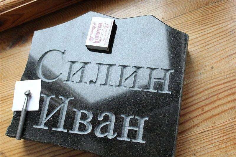

Литвин Опубликовано 22 сентября, 2014 Автор Опубликовано 22 сентября, 2014 Чувствую себя школьником с неподготовленным уроком)) Что-то сделал, а как оценит учитель?))) Начинал фрезеровку с первого номера, гранит - черный китай, привез знакомый предприниматель, наверное, поиздеваться)) фреза черновая глубина 0,5 мм. , скорость - 300мм/мин заглубление 10мм/мин, снял посмотрел - норм))), вторая 0,6 400 10 - полет нормальный, третья - 0,6 500 10 временами начал слышиться скрип, на четвертой - увеличил скорость до 600 мм/ мин и фреза начала не резать, а глиссировать по поверхности камня попутно искря и ругаясь, вершинка фрезы села на 0,4мм, Пятую не записал, ибо растроился, шестая - 0,7 300 10, седьмая 0,6 420 10, как мне показалось - оптимальная для данного вида гранита, глубина общая во всех экспериментах 5,5 мм, ширина 9 мм , длина - 160мм. Для себя, по результатам испытаний , решил изменить состав и качество алмазной составляющей вершины фрезы. Бум искать. ))) Ах да, совсем забыл про ДА - по рекомендации Kseon ,шрифт - таймньюроманс. В 22.09.2014 в 13:14, Анфим сказал: Нулевую точно выставляй - визуально.Хотя и фреза может быть с биением. У меня есть идея, хочу при случае реализовать, приладить маленькую вебку с отдельно подобранной линзой превращающей ее в мелкоскоп, чтобы она устанавливалась в определенной точке, как быстросъемный элемент, на линзе нанести крест и после замены фрезы поместив острие над перекрестием скорректировать цифровое значение положения фрезы 5
antei Опубликовано 23 сентября, 2014 Опубликовано 23 сентября, 2014 Для черновой фрезы неплохо, думаю при желании продолжать всё получится.Вопрос, при таких подачах сколько по времени будет гравироваться стандартный паспорт (ФИО, даты)?На сколько хватит фрезы, ну и её предполагаемая стоимость? Вопросы для попытки понимания себестоимости резки шрифта данной фрезой.
zelenok Опубликовано 23 сентября, 2014 Опубликовано 23 сентября, 2014 Проход чистовой всё равно нужен дабы нарезать чёткую грань на средней линии, хотя для большинства шрифтов пойдёт и такой контур дна.А вот наружный край порадовал-он идеален.Начинает интересовать цена такой черновой фрезы при изготовлении , допустим тысячи штук.Кстати количество оборотов не прописали.И да, испытания на пробег необходимы.На сколько глубоко в напайку с алмазом и связкой входит стальной шток. 1
Литвин Опубликовано 23 сентября, 2014 Автор Опубликовано 23 сентября, 2014 По основному производству затишье, поэтому есть возможность доработать технологию черновой фрезы, вот результат на том же черном китае, Глубина прохода 0,6мм, скорость 500 мм/мин., погружение 11 мм/ мин., фреза работала идеально без износа, по звуку резания есть потенциал увеличения скорости обработки, но мне хотелось красивое фото , без объяснений, почему фигово))) и я не форсировал события . Большие буквы - 54мм, глубина 4,7 мм, маленькие-37мм., глубина 3,6 мм. Резала 1час 45 мин, много теряется времени на медленном погружении. Есть еще кусок черного китая, поищу оптимум... Простите, но люблю лачить))) Цена продукта будет очень демократичная, здесь обсуждать не буду, ибо не хочу оказаться в аду ))) в рубрике ПРОДАЮ, ибо оказался там 5 лет назад, может бы раньше бы что-то подобное сваял... Если есть вопросы, то лично отвечу, в моем профиле есть мыло, и чуть позже соберусь с мыслями и сделаю объявку в разделе продаю, Пока изучаю вопрос: как белорусское предприятие может работать с Российскими предпринимателями.. Огромное спасибо Вам -профессионалам за подсказки и помощь ! Обороты на KRESS поставил на максимум. 2
zelenok Опубликовано 24 сентября, 2014 Опубликовано 24 сентября, 2014 @Литвин, ЗдОрово! На лак тоже согласен-но золотой применяй-ахово будет выглядеть
Kseon Опубликовано 24 сентября, 2014 Опубликовано 24 сентября, 2014 Не плохой результат, но над фрезой еще работать и работать, нет четкой средней линии. Как черновая фреза гуд.

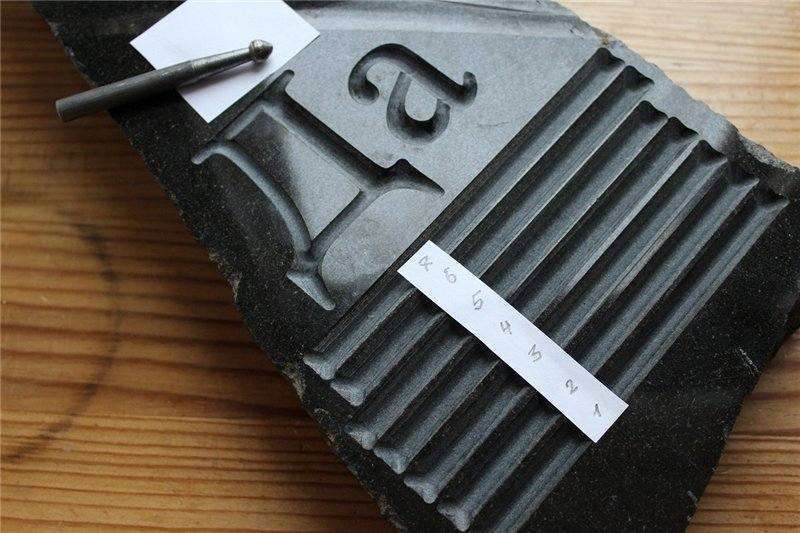

Литвин Опубликовано 24 сентября, 2014 Автор Опубликовано 24 сентября, 2014 antei сказал: Вопрос, при таких подачах сколько по времени будет гравироваться стандартный паспорт (ФИО, даты)? На сколько хватит фрезы, Сегодня провел полевые испытания черновой фрезы на черном китайском граните, в качестве показателя критерия износа взял ступенчатое изменение уровня фрезерованной поверхности гранита, для этого послойно снимал материал камня и анализировал визуально вершину фрезы и отфрезерованный слой. Скорость резания 520 мм/мин, глубина 0,6 мм, шаг 1,7мм., обороты - максимум, один слой снимался за 30 мин., при этом объем срезаемого гранита составил 14 см. куб. Колличество отработанных слоев составило -7, на восьмом произошло скачкообразное изменение плоскостности примерно на 0,10-0,15мм. при этом время работы вершины фрезы составило 3,5 часа, объем снятого материала составил примерно 96 - 98 куб. см. На фото представлена вершинка фрезы после работы. Kseon сказал: Не плохой результат, но над фрезой еще работать и работать, нет четкой средней линии. Как черновая фреза гуд. Я прошу пояснить в каком направлении мне надо работать и работать, чтобы эти муки творчества превратились в достойную черновую фрезу. 1
