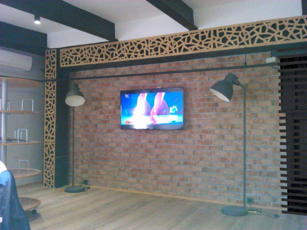

Добрый День, являюсь владельцем График 3КМ раньше его применяли в фрезеровке фанеры работали в программе Artcam и Remote, в данный момент сменили вид деятельности планируем заняться фрезеровкой и гравировкой памятников, коротко о станке График 3КМ 120*60 стоит только фрезеровальная головка (гравировальную не покупали) + блок управления + пк, ручного блока управления нет. Станку уже 5 лет
Нужен совет что именно надо докупать и в каких программах работать, за ранее благодарю.
