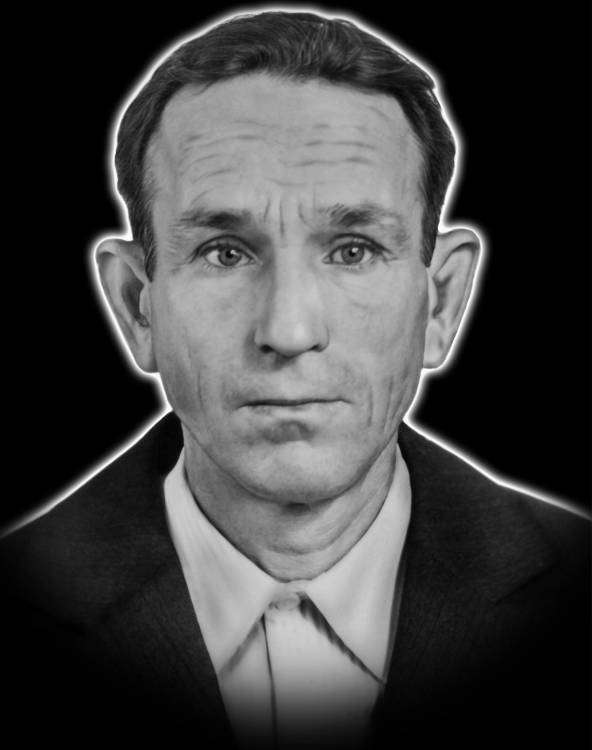

m13i Опубликовано 18 августа, 2014 Опубликовано 18 августа, 2014 Приветствую пользователей форума.Прошу оценить ретушь под сауно7.2 - очень придирчиво, т.к. хочу добится "чтобы каждая ресничка видна была".Камень китайский гранит.

Ellis Опубликовано 18 августа, 2014 Опубликовано 18 августа, 2014 Уж слишком нарисованно получилось, обращайся, че-нить подскажу, если нужно)))
m13i Опубликовано 18 августа, 2014 Автор Опубликовано 18 августа, 2014 @Ellis,благодарю после выложу результат на камне.
Чикен Опубликовано 18 августа, 2014 Опубликовано 18 августа, 2014 1-Чёрные пятна под носом можно было и осветлить, 2-Верхние ресницы лучше вообще никогда не трогать3-Кожу лучше разглаживать т.к станок это не увидит(а если и увидит, то выдаст непонятную хрень)4-Обводка губ слишком резкая5-Ухо можно было бы и прорисовать6-тело лучше всегда отделять от ауры (путём обводки)7-Брови растут не только в верх8-Ну и волосы,они у всех убого получаются,хотя нужно было осветлить немного
JohnnyEN Опубликовано 18 августа, 2014 Опубликовано 18 августа, 2014 По мимо всего прочего упустили в советах один немаловажный момент!) сам не зная портретов 6 сделал по началу х) Настройки кисти -> динамика формы.... посмотри видео гайды настройки под планшет. Также на последнем этапе обработки не хватает фильтра портретура(не борщить и после фильтра добавлять резкости через Дубликат слоя, Hight pass 2-4, Слой в режиме overlay, alt+левая кнопка мыши между слоями, регулировка прозрачности слоя с фильтром Hight pass. писал названия по памяти если что не серчайте) Присоединяюсь к Чикену, обводка резкая, причем везде!) нужно более мягко подчеркивать контуры не отходя от естественности лица, и не уходя сильно в черный, делай это мягкой кистью разных размеров несколько раз по одному месту И по поводу ресниц и прочей растительности не умеешь рисовать, тренируйся на том что не пустишь на камень, ибо потом будет тебе реклама на много лет В этом моменте лучше схитрить и не делать объекты которые не научился рисовать слишком выделяющимеся
Ellis Опубликовано 18 августа, 2014 Опубликовано 18 августа, 2014 Тут не в "каждой ресничке" дело, а в технике и умении, еще раз - обращайся, в мелочах познаешь всё

m13i Опубликовано 18 августа, 2014 Автор Опубликовано 18 августа, 2014 (изменено) Спасибо за советы, дело в том что я пробивал на камне глаза и губы, часть лица с волосами.Хотелось добиться резкости на камне, сегодня на ночь хотел ставить...буду дорабатывать портрет. Вот еще один на ваш суд.Делал ретушь еще до прочтения ваших ответов поэтому скорее всего те же косяки. Изменено 18 августа, 2014 пользователем m13i
PlMaxim Опубликовано 18 августа, 2014 Опубликовано 18 августа, 2014 Как по мне, так оригинал под станок без ретуши лучше будет чем такая ретушь
Чикен Опубликовано 19 августа, 2014 Опубликовано 19 августа, 2014 теперь всё наоборот,слабая резкость и потеряна контрастность
m13i Опубликовано 19 августа, 2014 Автор Опубликовано 19 августа, 2014 (изменено) портратура на медиум смуфинг, продублировал слой и filter>other>hight pass 3.8> alt+click между слоями > opasity 90> корректирующи слой яркость контраст, добавил яркостистало так былоухо левое внутри перетемнил по моему Изменено 19 августа, 2014 пользователем m13i

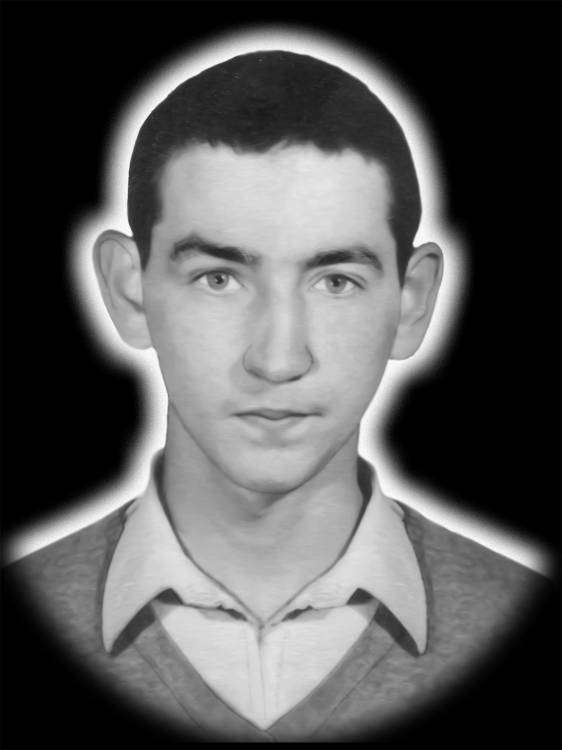

m13i Опубликовано 10 сентября, 2014 Автор Опубликовано 10 сентября, 2014 Переделал ретушь, прошу критики. Сильный контраст для темно серого камня. бмп для теста на камне тест портрет.bmp
Starche Опубликовано 11 сентября, 2014 Опубликовано 11 сентября, 2014 Переделал ретушь, прошу критики. Сильный контраст для темно серого камня. эскиз плечи.jpg бмп для теста на камне тест портрет.bmp Вобще то вот это назвать ретушью сложно. Больше смахивает на карикатуру. Пятна на лице не убраны, глаза обведены жирно, лоб выбелен - да и вообще, без оригинала трудно оценить сходство. а так - твердая двойка...

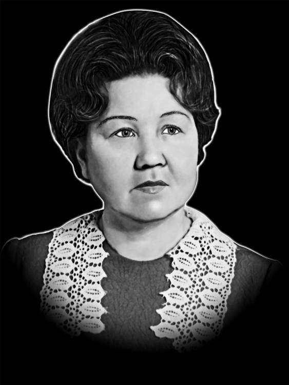

m13i Опубликовано 13 сентября, 2014 Автор Опубликовано 13 сентября, 2014 Замечания приняты. Вот еще один скан ретушь грейв камень.bmp
Starche Опубликовано 13 сентября, 2014 Опубликовано 13 сентября, 2014 Уважаемый - это не ретушь. Это карикатура. Кожа не размыта - одни пятна. Если тяжело пальцем - альтернатива куча фильтров. Линии четкие и ровные, без наложений. Надо тренироваться, смотреть уроки - а то это издевательство над усопшими. Ретушь - это тяжелый, упорный труд, требующий усидчивости и терпения.... 2
artklasss Опубликовано 14 сентября, 2014 Опубликовано 14 сентября, 2014 Сразу скажу надо запастись терпением и усидчивостью, без этого ничего не получится!Плюс рекомендую открыть атлас или нет теорию построения лица, или просто посмотреть качественные фотографии людей, где четко видны уши, рост бровей и волос, строение глаз Посмотрела все ваши выше ретуши и увидела у вас проблему в построении линий лица. Первое что бросается в глаза это то что вы рисуете разного размера радужки и зрачки, они у человека одинаковые, кроме случаев исключений. Они есть но очень редко.Рост бровей и волос, вы их сильно пререкрещиваете, рекомендую просто порассматривать фотографии хорошего качества. В бровях минимум три направления роста волос. Как уже писали выше, надо добиться ровного тона лица и не хватает жестких линий. Это веки, ноздри, разрез губ Надеюсь что то прояснилось Удачи в начинаниях
