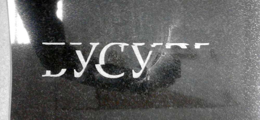

montypyton Опубликовано 28 августа, 2014 Опубликовано 28 августа, 2014 Во время гравировки в режиме ячеек произошел такой казус. Ни какую ошибку станок не показал, и не останавливался. Увидев безобразие я сам его отключил. Версия станка 8.0. В ручном режиме направления не путает всё работает как положено, т.е. сбой непредсказуемый. Хелп ми. Боюсь испортить заготовки, и так пострадал самый дорогой камень за лето. 1
Storn Опубликовано 28 августа, 2014 Опубликовано 28 августа, 2014 отключаете ячейки и глюк пропадает.....немного увеличивается время работы
montypyton Опубликовано 28 августа, 2014 Автор Опубликовано 28 августа, 2014 Всё лето работал в режиме ячеек... очень продуктивно.Отключать не хотелось бы. Выяснить действительно ли это глюк - или что-то с аппаратной частью 1
Storn Опубликовано 28 августа, 2014 Опубликовано 28 августа, 2014 пока будешь выяснять - убьешь ни один камень.....
BOR Опубликовано 28 августа, 2014 Опубликовано 28 августа, 2014 Я ячейками не пользуюсь давно, Подогнать при сбое потом практически невозможно. А это очень большой минус . Особой необходимости в ячейках нет, взамен можно просто пробить картинку по частям . Можно в фотошопе разбить а можно и в грейве . А сдвиг на картинке у тебя не из-за режима ячейки а по какой то механической причине, он себя проявит и в работе без ячеек
Валик Опубликовано 29 августа, 2014 Опубликовано 29 августа, 2014 может блок питания, или провод Х быть проблемой
montypyton Опубликовано 1 сентября, 2014 Автор Опубликовано 1 сентября, 2014 Я ячейками не пользуюсь давно, Подогнать при сбое потом практически невозможно. А это очень большой минус . Особой необходимости в ячейках нет, взамен можно просто пробить картинку по частям . Можно в фотошопе разбить а можно и в грейве . А сдвиг на картинке у тебя не из-за режима ячейки а по какой то механической причине, он себя проявит и в работе без ячеек Уже проявил. Встает без видимых причин и сообщений об ошибке. Попробую менять провода. Спасибо всем ответившим. Работаю без ячеек.
Lan629 Опубликовано 2 сентября, 2014 Опубликовано 2 сентября, 2014 Проверь подшибник на движке по Х если клинит тогда оно.
drDD Опубликовано 2 сентября, 2014 Опубликовано 2 сентября, 2014 Проверь подшибник на движке по Х если клинит тогда оно. верно сказано, товарищ. У меня похрустывает подшипник и на скорости 400 такое исполняет и без ячеек, работаю пока на 300 и готовлюсь к замене, все времени не хватает
