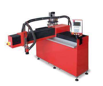

noct Опубликовано 15 сентября, 2014 Опубликовано 15 сентября, 2014 ИМХО С абразивом станок долго не протянет, нужен реально как на видео.
