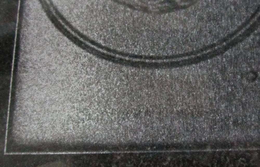

Tolik_68 Опубликовано 18 сентября, 2014 Опубликовано 18 сентября, 2014 Доброго времени суток! Станок с 8-й версией. В начале гравировки изображения, работает нормально, а затем постепенно начинает не бить, а царапать. При этом яркость изображения плавно уменьшается по оси Y. Причем не зависимо с какой координаты по оси Y начинать гравировку. Файл нормальный, на другом станке такого не наблюдается. Может кто то сталкивался с такой проблемой? Можно ли эту неполадку устранить?
kalistratoff Опубликовано 19 сентября, 2014 Опубликовано 19 сентября, 2014 @Tolik_68, датчик уровня или игла не закреплена
Tolik_68 Опубликовано 19 сентября, 2014 Автор Опубликовано 19 сентября, 2014 Игла закреплена хорошо. А что в таком случае делать с датчиком уровня - не знаю. Менять надо или можно как то отрегулировать? Станок несколько месяцев назад был в сервисе и после того как его привезли работал хорошо. Пока не появилась такая проблема.
kalistratoff Опубликовано 19 сентября, 2014 Опубликовано 19 сентября, 2014 @Tolik_68, смотри провод сначала. в датчике при перемещении лапки показания на дисплее меняются?
Мойша Степан Опубликовано 19 сентября, 2014 Опубликовано 19 сентября, 2014 Проверка датчика уровня здесь: http://graverstone.r...iia-8/?p=239527. и здесь:http://graverstone.ru/topic/4654-versiia-8/?p=239596
Tolik_68 Опубликовано 22 сентября, 2014 Автор Опубликовано 22 сентября, 2014 Проверил датчик. Показания при поднятии и опускании лапки датчика меняются. При поднятии на несколько сотен единиц, а при опускании +- 1 единица от исходного значения. Как я понимаю, значит всё нормально с датчиком. Только вот вылезла старая болезнь станка, которая была до поездки в сервис. При быстром перемещении в ручном режиме по оси Y станок клинит несколько раз. В основном в двух местах. Но иногда может заклинить и в промежуточных положениях, а может и вообще не заклинить не разу! Если станок самостоятельно возвращается в нулевую точку, то тоже клинит по этой оси, при этом значения Y на дисплее станка продолжают меняться. И вот теперь думаю, не могут ли быть как то взаимосвязаны эти две проблемы? И что делать со второй?
kalistratoff Опубликовано 22 сентября, 2014 Опубликовано 22 сентября, 2014 @Tolik_68, конечно это взаимосвязано клинить НИГДЕ и НИКОГДА не должно и показания должны меняться равнозначно и вверх и вниз
Tolik_68 Опубликовано 22 сентября, 2014 Автор Опубликовано 22 сентября, 2014 В мануале написано, что +- 3 единицы от исходного значения это нормально. А при поднятии должно быть на несколько сотен.
Мойша Степан Опубликовано 22 сентября, 2014 Опубликовано 22 сентября, 2014 Ну, что тут можно посоветовать, не видя станок.Причин может быть множество.Клинит по Y возможно из-за того, что погнут вал или же криво закреплён "стакан" (профиль крепления двигателя к корпусу привода) на раме, хотя в сервисе это могли выявить и исправить... Проверь, хорошо ли зажаты винты муфты на валу двигателя Y и ШВП, нет ли каких-либо заломов, заусениц и т.п. на направляющей по оси Y. В общем, внимательно изучи те места, где происходит "клин", что там может цеплять......Значения Y на дисплее станка при "заклинивании" будут продолжать меняться, т.к. при при этом вал двигателя виртуально продолжает вращаться...По поводу датчика уровня. У тебя же два станка. Поменяй местами ударную головку с датчиком уровня, и сразу всё станет ясно...
Tolik_68 Опубликовано 22 сентября, 2014 Автор Опубликовано 22 сентября, 2014 Ну, что тут можно посоветовать, не видя станок. Причин может быть множество. Клинит по Y возможно из-за того, что погнут вал или же криво закреплён "стакан" (профиль крепления двигателя к корпусу привода) на раме, хотя в сервисе это могли выявить и исправить... Проверь, хорошо ли зажаты винты муфты на валу двигателя Y и ШВП, нет ли каких-либо заломов, заусениц и т.п. на направляющей по оси Y. В общем, внимательно изучи те места, где происходит "клин", что там может цеплять... ...Значения Y на дисплее станка при "заклинивании" будут продолжать меняться, т.к. при при этом вал двигателя виртуально продолжает вращаться... По поводу датчика уровня. У тебя же два станка. Поменяй местами ударную головку с датчиком уровня, и сразу всё станет ясно... Спасибо. Попробую разобраться. Просто опыта работы на станке маловато. Поэтому пока сложновато всё это. kalistratoff, Вам тоже спасибо за помощь.

Tolik_68 Опубликовано 6 апреля, 2015 Автор Опубликовано 6 апреля, 2015 Проблема уменьшения яркости изображения при гравировке оказалась в том, что вышел из строя маленький моторчик встроенный в магнит.
