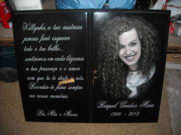

pereiro Опубликовано 17 октября, 2014 Автор Опубликовано 17 октября, 2014 в основном плитки 30/40а бывают и такие приколы, камни привозят всех мастей, чё найдут то и прут, а ты ты должен исполнить или клиента потеряешь, объяснять бесполезно-темнота.Друзья!!! Ауууу!!! по поводу разбежки в размерах, кроме изменений коррекций перемещения и замены ремней, кто-нибудь сталкивался?
