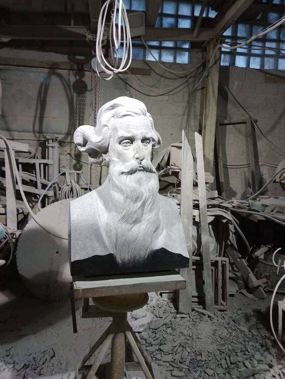

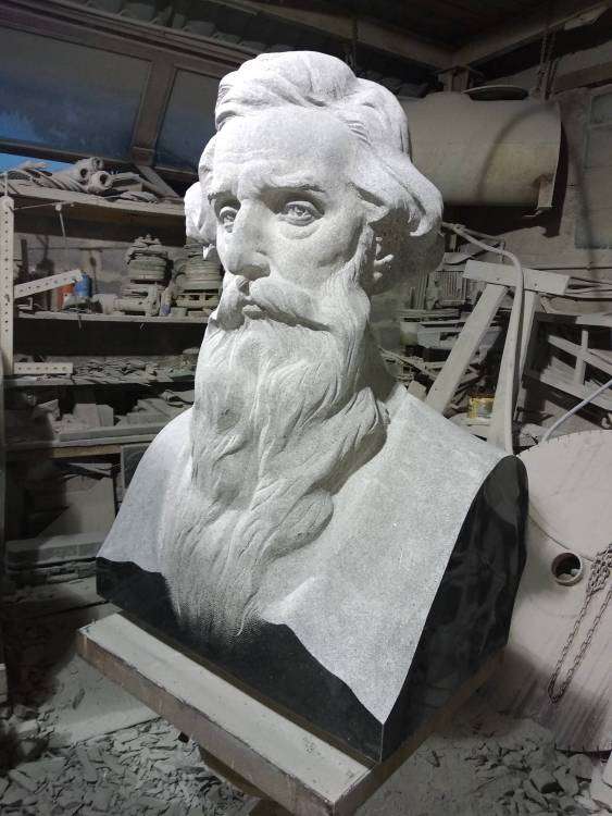

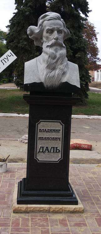

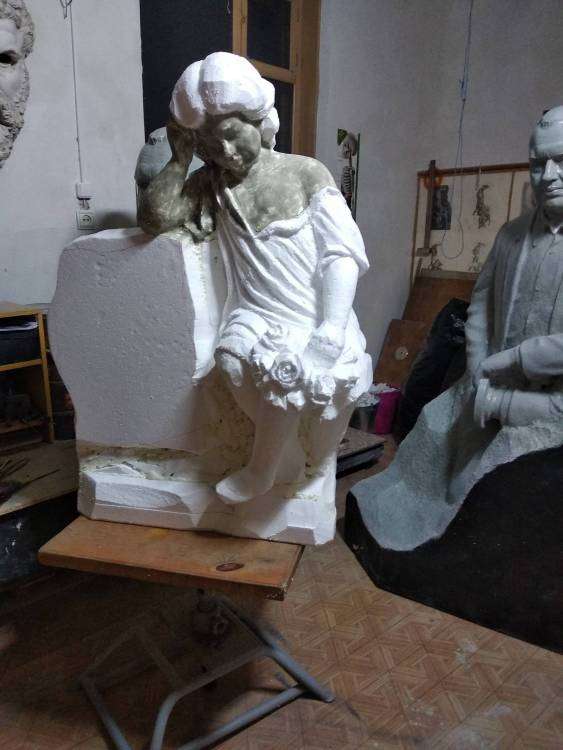

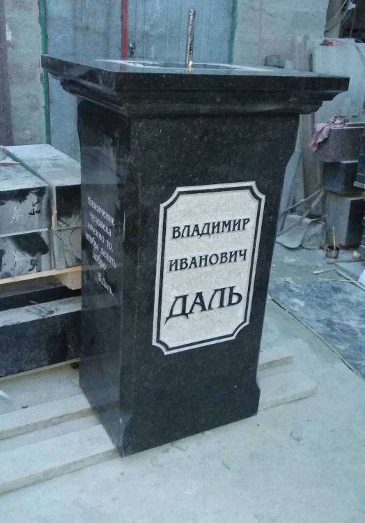

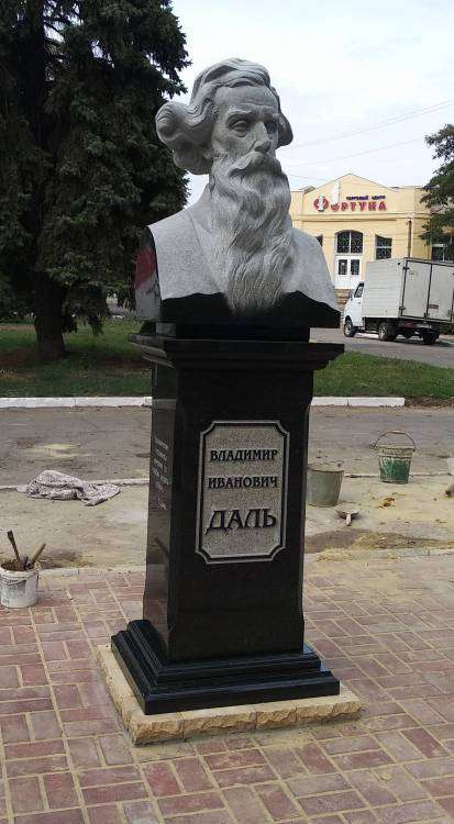

Популярный пост artKaleandr Опубликовано 8 ноября, 2020 Автор Популярный пост Опубликовано 8 ноября, 2020 Два месяца работы.Высота 2100. 7 5

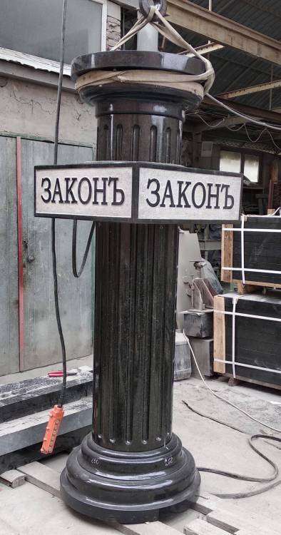

artKaleandr Опубликовано 8 ноября, 2020 Автор Опубликовано 8 ноября, 2020 https://yandex.fr/images/search?pos=1&img_url=https%3A%2F%2Fs9.stc.all.kpcdn.net%2Fshare%2Fi%2F12%2F11664333%2Fwr-960.jpg&text=столп+закона+лнр&rpt=simage&lr=24888&source=wiz 1

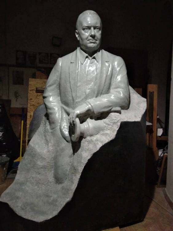

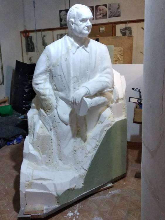

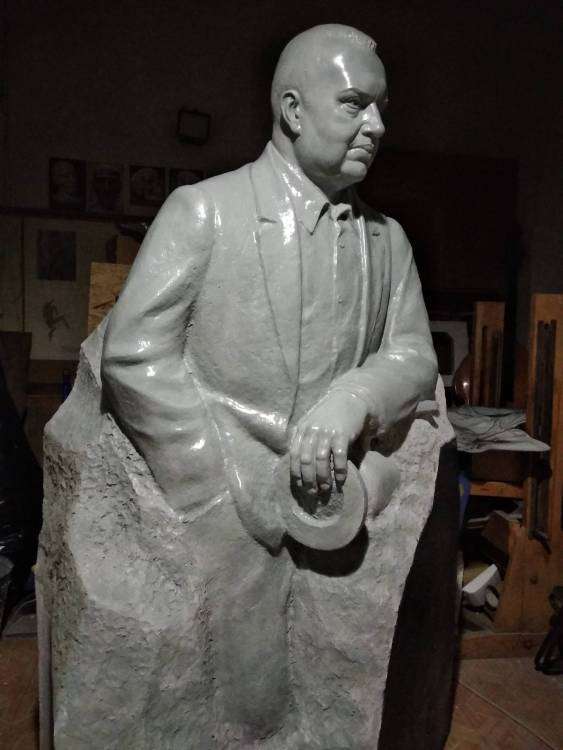

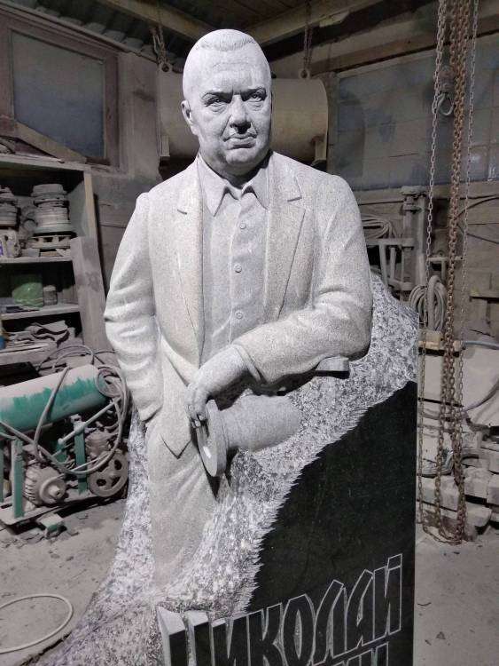

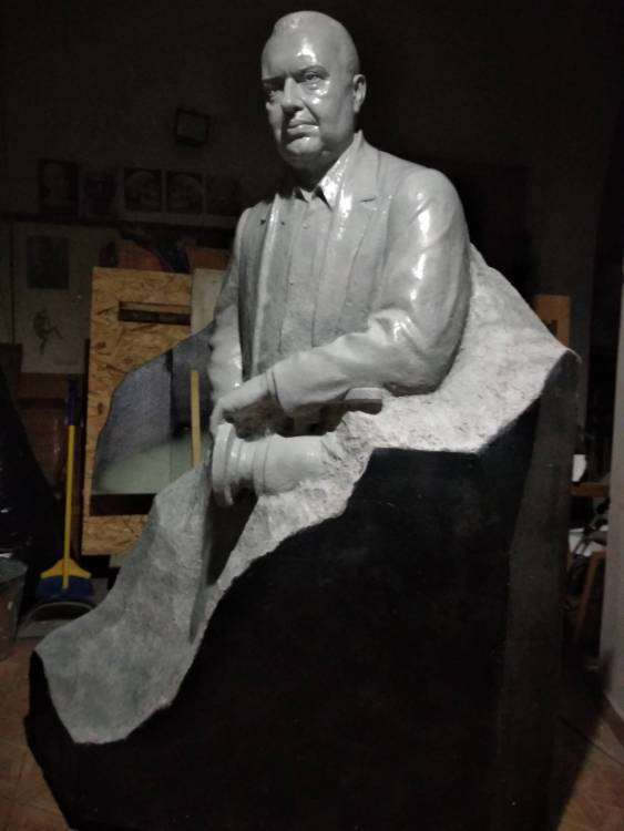

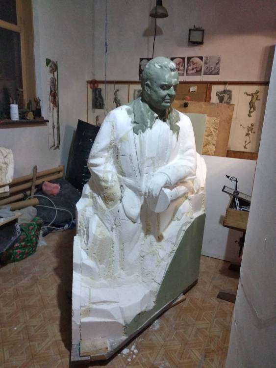

Популярный пост artKaleandr Опубликовано 22 января, 2021 Автор Популярный пост Опубликовано 22 января, 2021 Закончил модель. 13 7
artKaleandr Опубликовано 27 января, 2021 Автор Опубликовано 27 января, 2021 Спасибо за оценку.Жду блок габро.В феврале начну резать...
КУДИН Опубликовано 27 января, 2021 Опубликовано 27 января, 2021 И это в ручную ? ... просто бомба. И сколько времени ушло ? ... хотелось бы посмотреть на ход работы. И покрыл чем ? . норм.
Популярный пост artKaleandr Опубликовано 27 января, 2021 Автор Популярный пост Опубликовано 27 января, 2021 Ход работы до смешного прост...Вырезал из пенопласта и пролепил бумажной глиной.Покрасил алкидной эмалью.В итоге получил твердую модель для копирования пунктир машинкой минуя до рогую,гряз ную,трудоемкую работу по формовке и отливке в гипсе. 9 3
zelenok Опубликовано 27 января, 2021 Опубликовано 27 января, 2021 Кто-то показывал недавно метод с проволочным каркасом(если нужно) и строительной пеной
AndreyTar Опубликовано 27 января, 2021 Опубликовано 27 января, 2021 @zelenok лепить по пене - это нервы и потом все остальное) @artKaleandr как понимаю делал из пенопласта, максимально приближенно, и потом какой то "особой" глиной (как пишет бумажной), облепливал тонким слоем. Доводил по ней мелочи, заодно фактуру поверхности делал. Строительной пеной выйдет дорого, пенопласт в таком случае вариант дешевле. Но на мой взгляд обычный каркас, глина и гипс самое удобное )
artKaleandr Опубликовано 27 января, 2021 Автор Опубликовано 27 января, 2021 Беспорно обычный каркас и глина удобней. Выбор такого метода был обусловлен двумя причинами.Отсутствием глины в таком колличестве и времени. Без формовки и отливки я выиграл пол месяца а то и больше.Гипса у нас тоже нет.Через таможню больше мешка на рыло не провезешь. А по материалам у меня вышло не больше 10 т.р. 2
zelenok Опубликовано 27 января, 2021 Опубликовано 27 января, 2021 29 минут назад, AndreyTar сказал: лепить по пене Резать и да-обмазывать.
AndreyTar Опубликовано 27 января, 2021 Опубликовано 27 января, 2021 (изменено) @artKaleandr Одному времени много точно, мне надо было отформовать ангела сидящего ( ростовку) , там была сложность с руками. Одна рука поддерживает голову и опирается локтем на бедро, ( два "окна", самые тяжелые места ) другая вытянута вперед и возлагает цветы ( её отдельно формовали ). Позвал знакомого, который профи по формовке и отливке, отформовали и отлили по 6 часов в день за субботу и воскресенье. Он практически все делал, я смотрел только - учился) и готовил все. Когда надо развести гипс, согнул проволоку по форме для формовки да сетку формовочную резал) Получилось все очень быстро, но это со спецом и отлаженность в работе, он даже потом предложенную сумму 25 снизил до 15, сказал быстро управились ) Гипса у нас ушло 4.5 мешка на всё, плюс метров 15-20 проволоки 6мм чермета, и метра 4 или 5 сетки формовочной. @zelenok если обмазывать обычной глиной, будет отваливаться, она на пене быстро сохнет и с ней не схватывается. Изменено 27 января, 2021 пользователем AndreyTar 1
artKaleandr Опубликовано 27 января, 2021 Автор Опубликовано 27 января, 2021 3 часа назад, AndreyTar сказал: если обмазывать обычной глиной, будет отваливаться, она на пене быстро сохнет и с ней не схватывается. По пене я леплю бумажной массой для лепки (туалетная бумага, клей ПВА,финишная шпаклевка) . 1 3
Могучий Опубликовано 1 февраля, 2021 Опубликовано 1 февраля, 2021 @artKaleandr пенопласт хорошее решение для основы - пеноплекс лучше но дороже, пена монтажная хорошо вступает в реакцию как с пеноплексом так и скелетом из дерева(но её нужно совсем немного- перебор гемор), чем "резать скальпелем пенопласт" попробуй горелкой газовой(болончик с газом и пистолет) мягко поплавить... В твоих руках и с твоим Решением будет интересно посмотреть))) 1

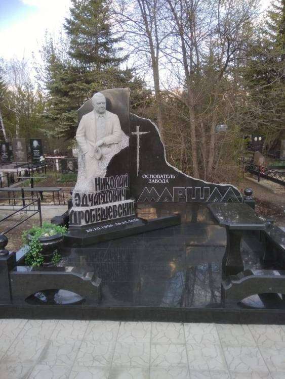

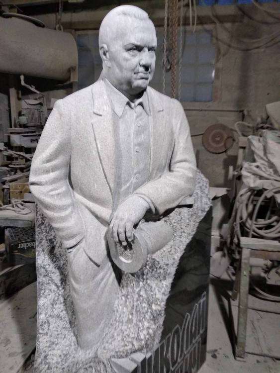

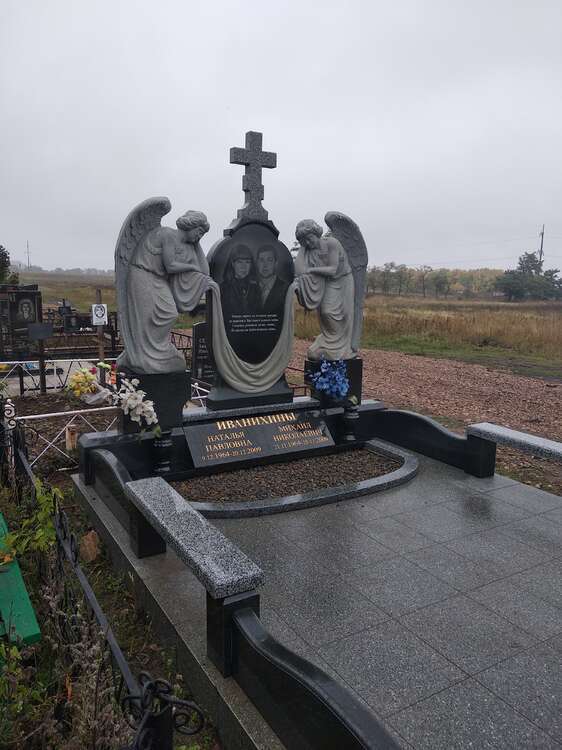

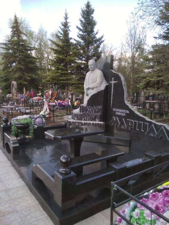

Популярный пост artKaleandr Опубликовано 14 мая, 2021 Автор Популярный пост Опубликовано 14 мая, 2021 (изменено) закончил работу, на па сху поставили.Установщики фотографировали, нет резкости... в Изменено 14 мая, 2021 пользователем artKaleandr 15 4

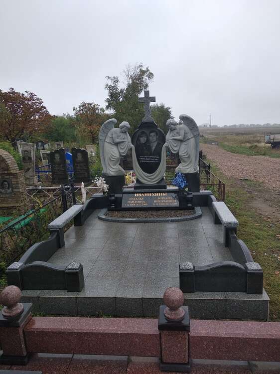

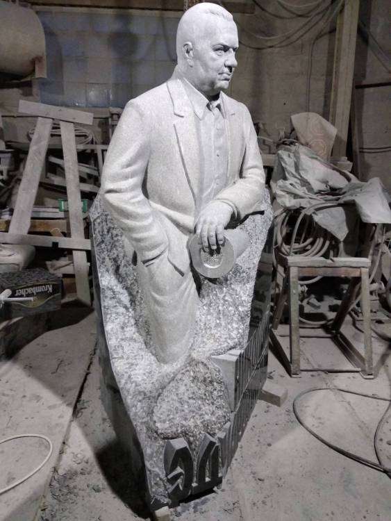

Популярный пост artKaleandr Опубликовано 24 августа, 2021 Автор Популярный пост Опубликовано 24 августа, 2021 Полтора месяца упорного труда...Послезавтра монтаж,в субботу открытие. 22 3
КАМЕНОТЁС Опубликовано 25 августа, 2021 Опубликовано 25 августа, 2021 Очень круто!!!! За предыдущую работу вообще РЕСПЕКТИЩЕ!!!
Денис Давыдов Опубликовано 26 августа, 2021 Опубликовано 26 августа, 2021 14.05.2021 в 22:15, artKaleandr сказал: Получилось отлично. Есть правда несколько моментов, которые смущают. По композиции, визуально читается как памятник Маршалу Николаю Эдуардовичу. Потому, что логотип завода преобладает по смысловой нагрузке. Текст ФИО непонятно завернут за угол. Это объяснимо с рациональной точки зрения, но вот даты разительно контрастируют с основным текстом. Во всей композиции используется три разных шрифта, которые визуально конфликтуют между собой. Правая рука скульптуры получилась коротковата. Вызывает вопрос ваза, зачем она? Ничто в композиции не поддерживает смысл её присутствия. Было бы логичнее расположить под рукой вентиль трубной задвижки. Она по смыслу бы связала сам памятник и логотип завода. Ну, это так, мои умозаключения... 1
artKaleandr Опубликовано 27 августа, 2021 Автор Опубликовано 27 августа, 2021 Спасибо за отзывы.Согласен с замечаниями(особенно с рукой).По "вазе"... Это действительно задвижка.Под локтем у него ручка.Просто плохо видно.
Денис Давыдов Опубликовано 27 августа, 2021 Опубликовано 27 августа, 2021 5 минут назад, artKaleandr сказал: Это действительно задвижка.Под локтем у него ручка.Просто плохо видно. Беру свои слова назад... Но для меня, постороннего человека, это всё рано ваза
zelenok Опубликовано 27 августа, 2021 Опубликовано 27 августа, 2021 59 минут назад, Денис Давыдов сказал: Но для меня, постороннего человека, это всё рано ваза Я ещё с модели про себя отметил-"заточной станок"а сейчас, после поправок вижу, что задвижка

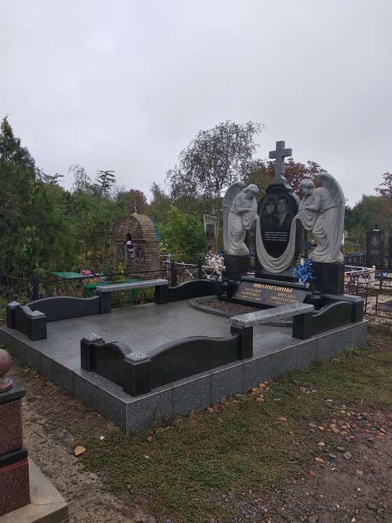

Популярный пост artKaleandr Опубликовано 9 декабря, 2022 Автор Популярный пост Опубликовано 9 декабря, 2022 Закончили долгострой... 10
