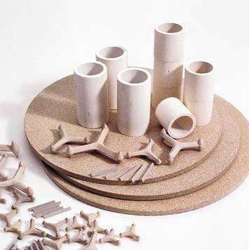

Evgeniyy Опубликовано 11 ноября, 2014 Автор Опубликовано 11 ноября, 2014 Зазор между плиткой и стенкой обязательно должен быть, чтобы не в распор было, а то при нагреве происходит расширение и плитка может лопнуть, поэтому зазор должен быть не менее 3-5 мм с каждой стороны. Камера у Вас маловата для обжига такой плитки. Если Вы желаете обжигать сразу несколько плиток, то Вам необходим стеллаж. А если сделать стелаж самому, то какой материал лучше для этого подойдет? Нержавейка вроде должна держать высокую температуру, а из чего еще можно? А главное проще
sintex Опубликовано 11 ноября, 2014 Опубликовано 11 ноября, 2014 Варианты:1. Стеллаж из жаропрочной нержавейки2. Лещадки (полки из карбокарундовых или кордиеритовых плиток) и между ними ножки (кольца огнеупорные)
Evgeniyy Опубликовано 11 ноября, 2014 Автор Опубликовано 11 ноября, 2014 Варианты: 1. Стеллаж из жаропрочной нержавейки 2. Лещадки (полки из карбокарундовых или кордиеритовых плиток) и между ними ножки (кольца огнеупорные) Спасибо
