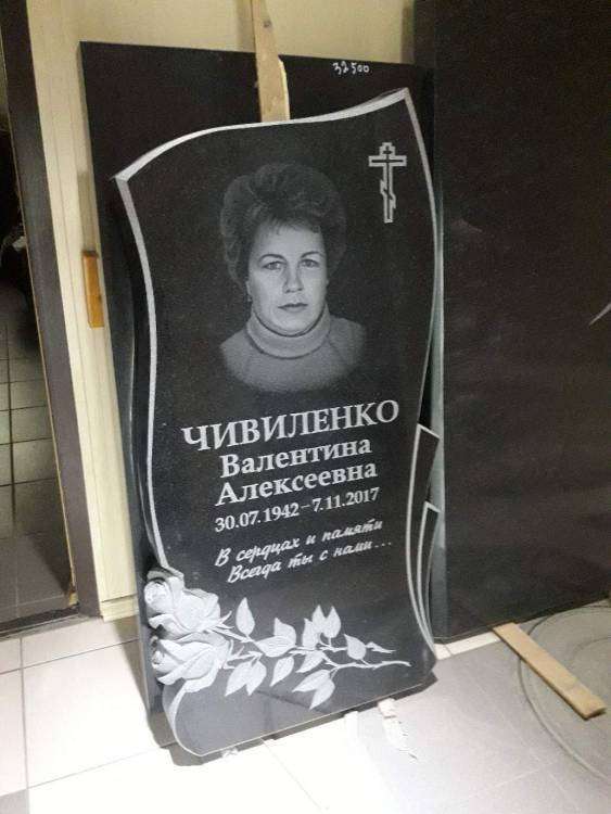

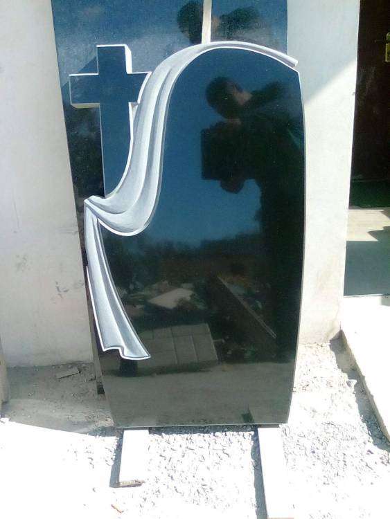

новые и не очень новые работы...

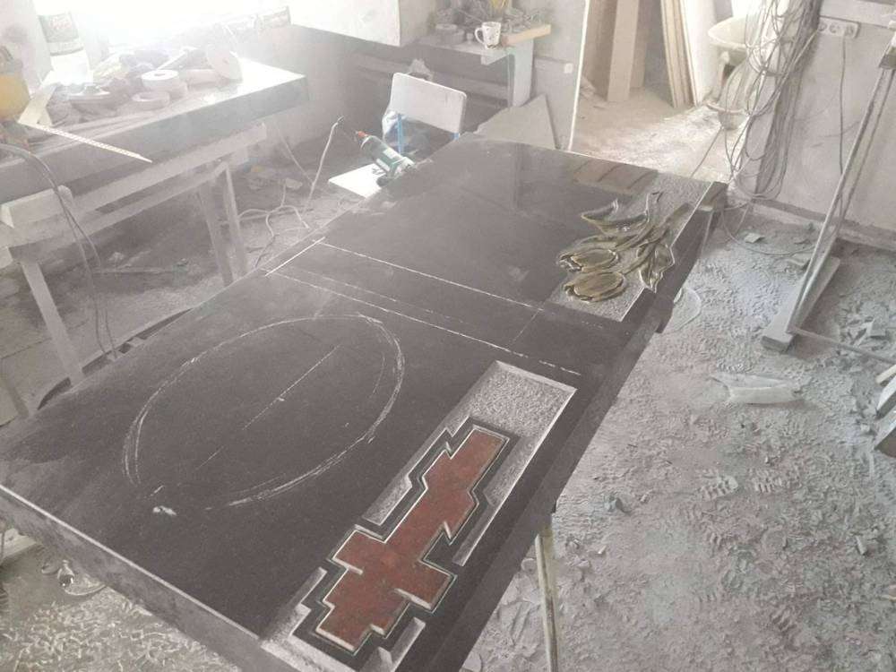

мрм

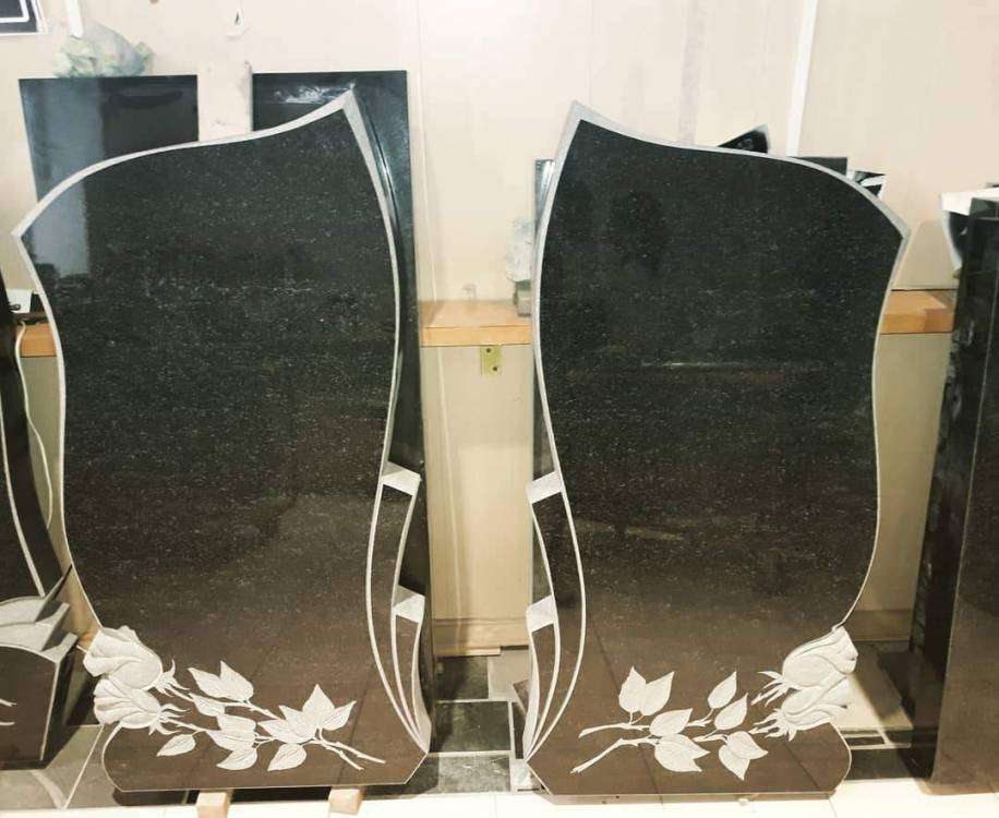

ну и вот

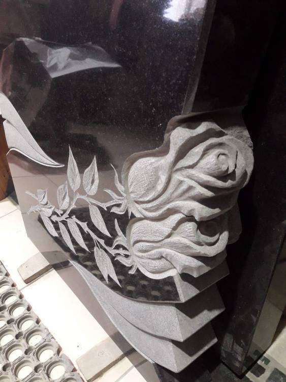

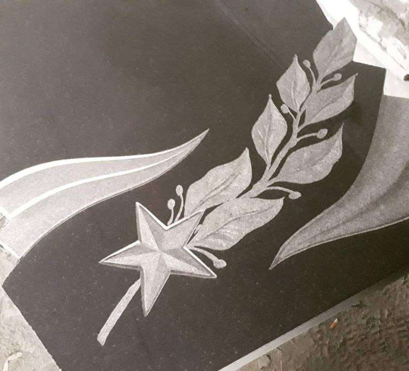

всякие там детали
детали

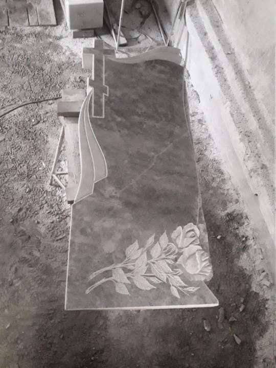

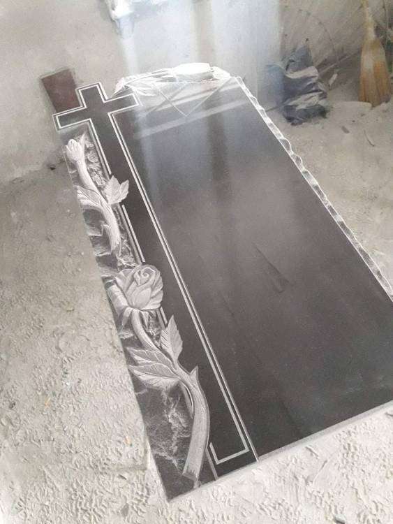

Можно крестик поменьше делать
@Grigorii , Вас тут крестик смутил, а розы устраивают?
хотел березку сделать....потом в процессе-ну нах!!! будут розы)))))))))))))))))))

Харошь ёрничать :)
Парень на путь истинный только встаёт :) Он не Быстрый, у него своя школа, да на вас подглядывает :)

можно разумеется но мне заказывали резать с этого варианта

Я сперва не понял, что ему именно такие заказали.Тогда вопросов нет, по-другому делать нельзя, а то не примут.
Хотя крестик-то изменил:)
Чем больше мы ёрничаем, тем выше у автора мотивация делать шедевры:biggrin:

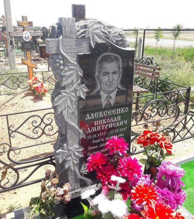

@арчи виноград прикольный, как раз что то подобное резать надо. Не подскажите как резали виноград? И размер заготовки интересует. Впишется ли гроздь в толщину 6-ки. ?
23 часа назад, bratian сказал:
ну как?! руками резал, по фоткам в интернете, в первый раз))) Все нюансы, в принципе на поверхности, две детали для себя почерпнул:
- крест надо глубже опускать(1.5-2 см) это даст контраст и объём прочим деталям(лозе и листьям)
- ягодки на виноградной грозди делай разноколиберные и на разных уровнях
Сначала маленькой дисковой фрезой, а потом конусом? Сами ягодки, в смысле.
18 минут назад, bratian сказал:
да вроде да

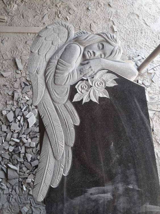

классно мимику сделал
ну и вот и я  туда же...косяки с лицом, шеей, руками вижу)

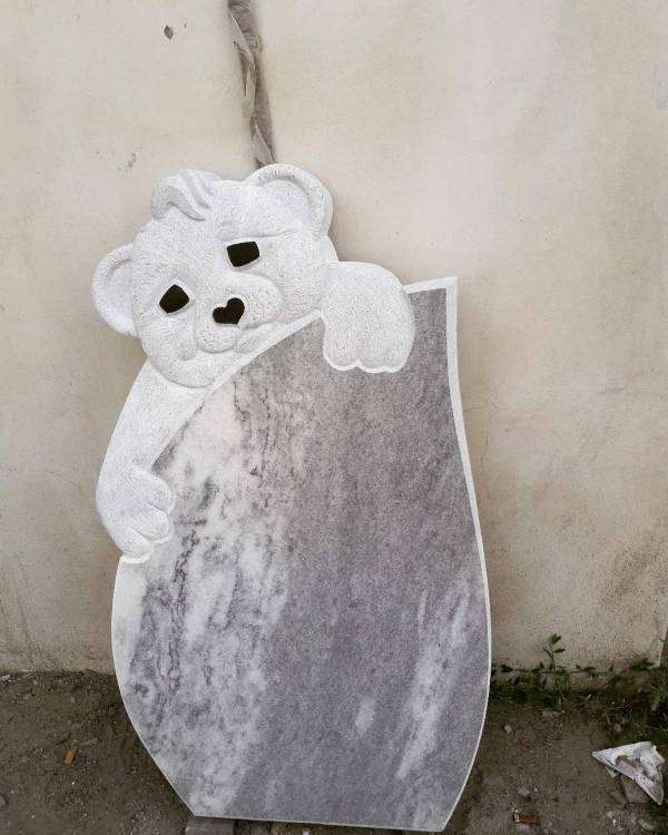

@арчи по мишке перебор - если это мишка...
типа в черных квадратных очках с чупчиком или он слепой - просто куча неуместных ассоциаций...
это должна быть плюшевая грустная или печальная игрушка по задумке...
у меня один знакомый резчик сделал маленького ангела из гранита и заполировал ему трусы черные кожаные блестящие...
твой мишка примерно из той же серии...
@Могучий ангклочек в латексе получился :lol:, а на счет мишки, не у всех ассоциации как у тебя, мне например нравится.
