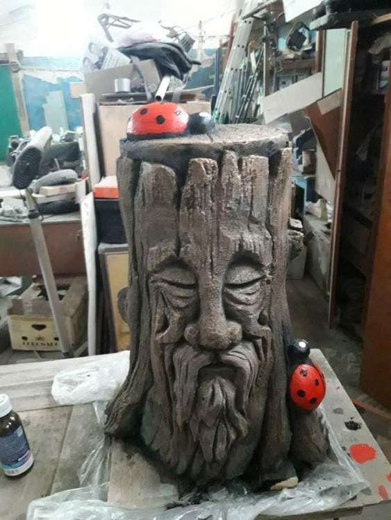

Могучий Опубликовано 21 августа, 2019 Опубликовано 21 августа, 2019 19.08.2019 в 13:32, Gra4 сказал: ангклочек в латексе получился @Gra4 ты ещё больше будешь - я ему сказал ты ....классно.. а он мне говорит - ты чё это круто, ты просто вникни, после этого у меня закончились аргументы...

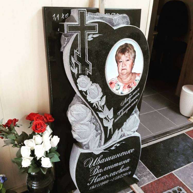

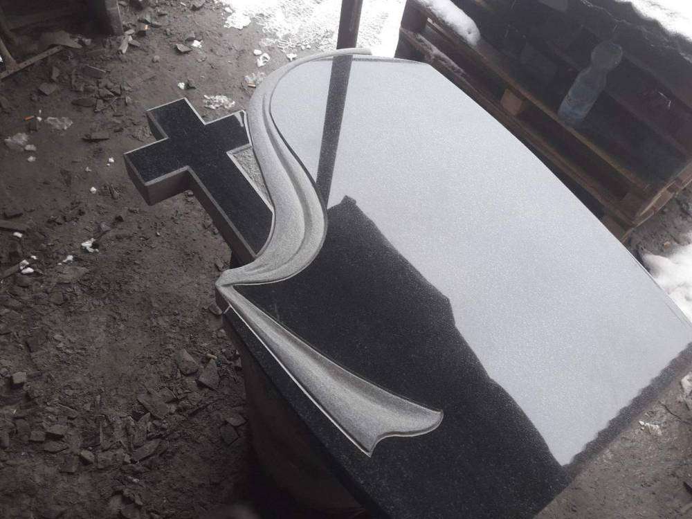

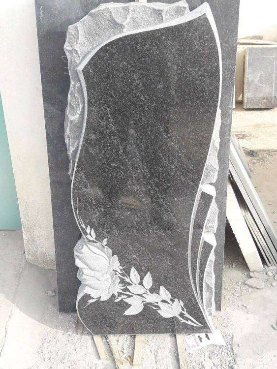

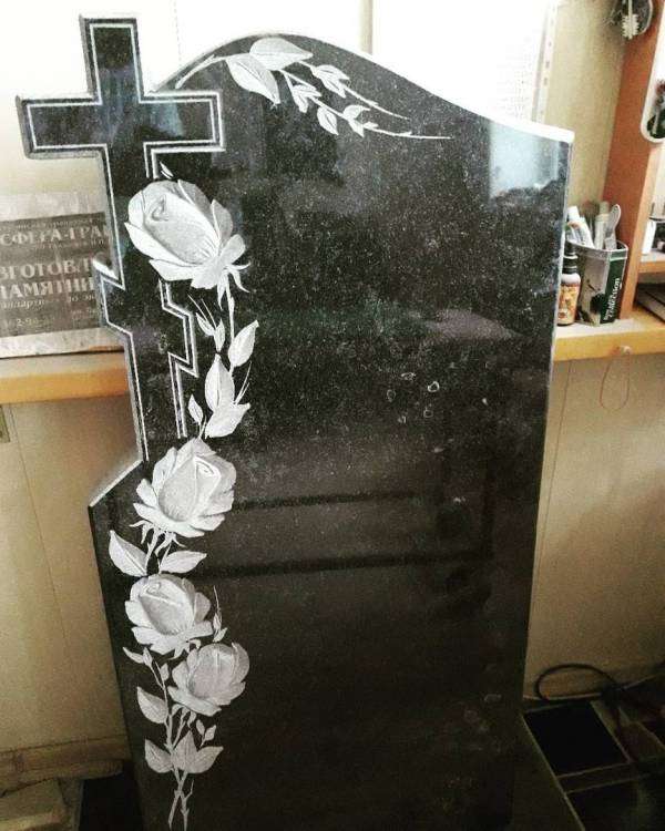

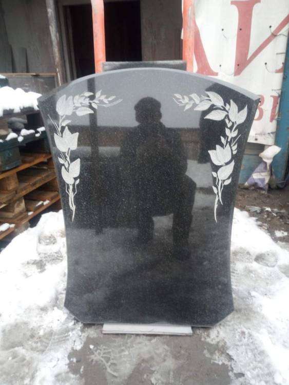

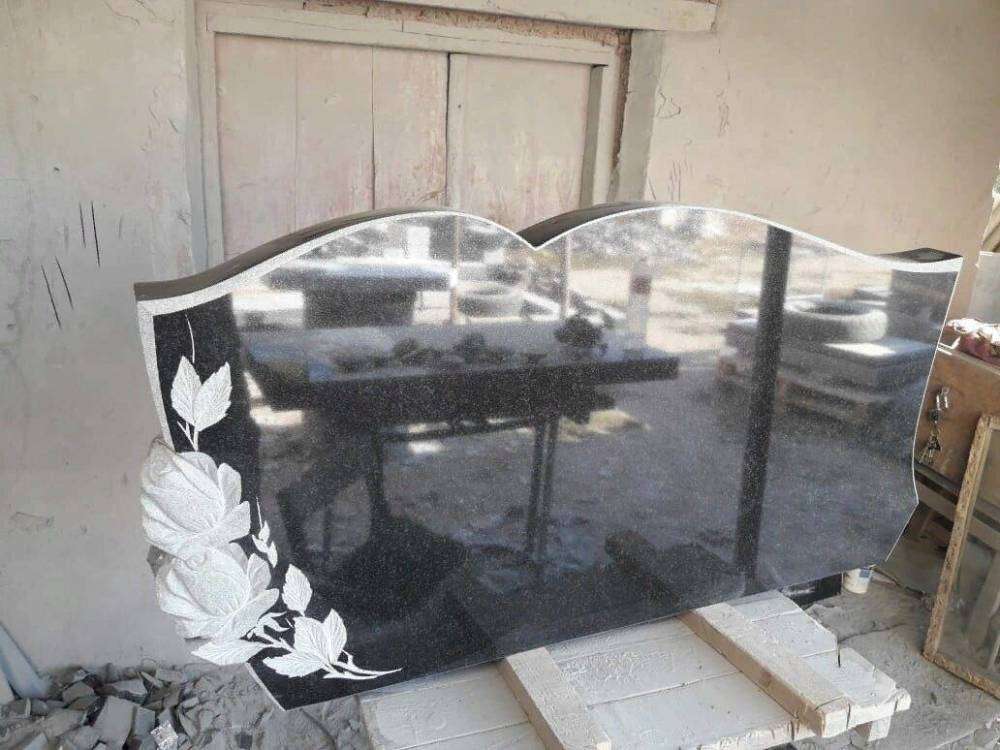

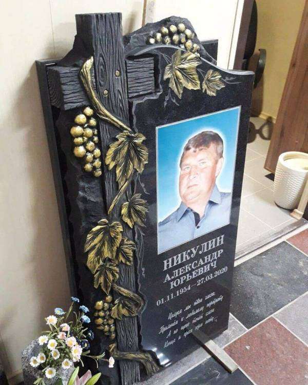

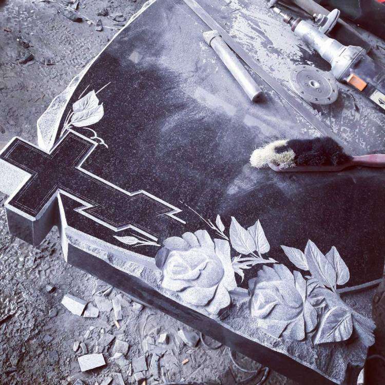

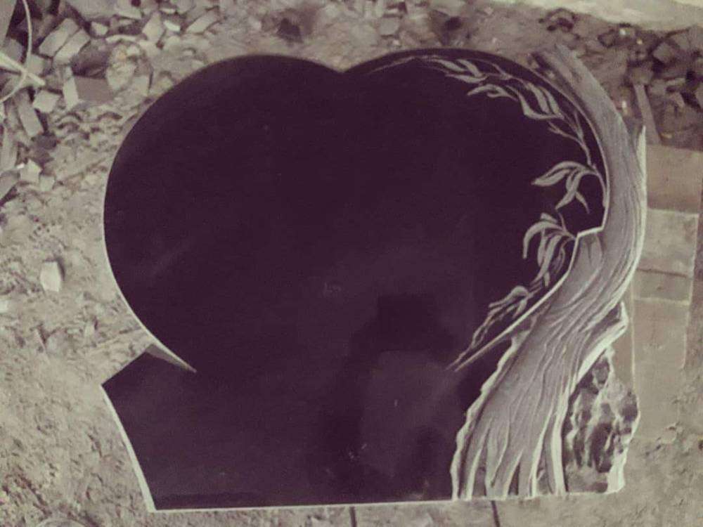

арчи Опубликовано 7 февраля, 2020 Автор Опубликовано 7 февраля, 2020 вот немного поднакопилось...как всегда отдаю должное всем корифеям у которых тут тырил картинки и учился резать, теперь надеюсь, молодым да дерзким пригодятся и мои работы...По тем памятникам фото которых я добавил,особо не бузите, камень пришел с трещинами, царапинами, потёртостями, вооот, и я ломал голову как всё это спрятать за листьями и прочей мишурой 7 1

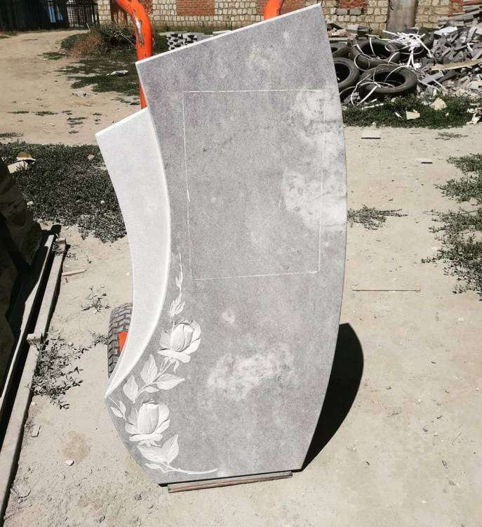

Тираспольский Опубликовано 14 июля, 2020 Опубликовано 14 июля, 2020 На мраморе хорошая фигура, вставку б туда овальную и будет

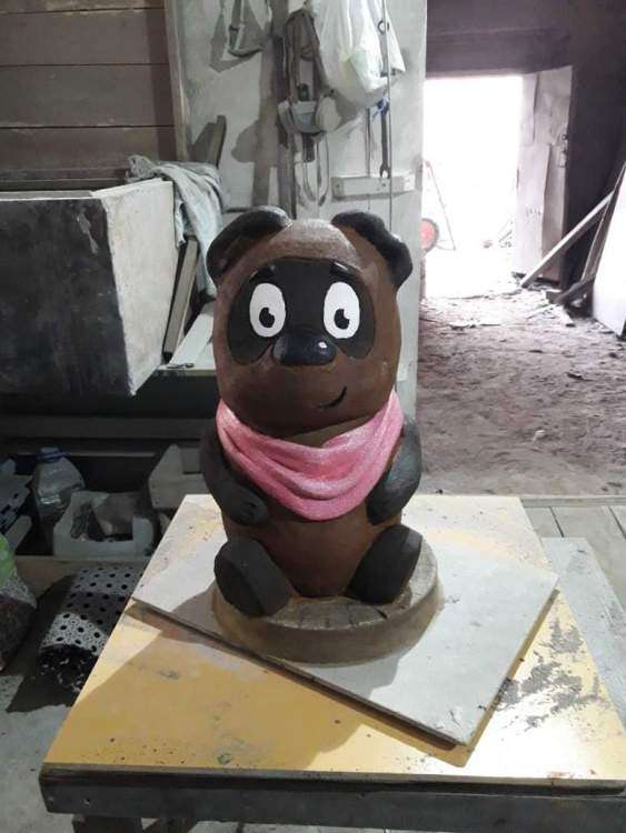

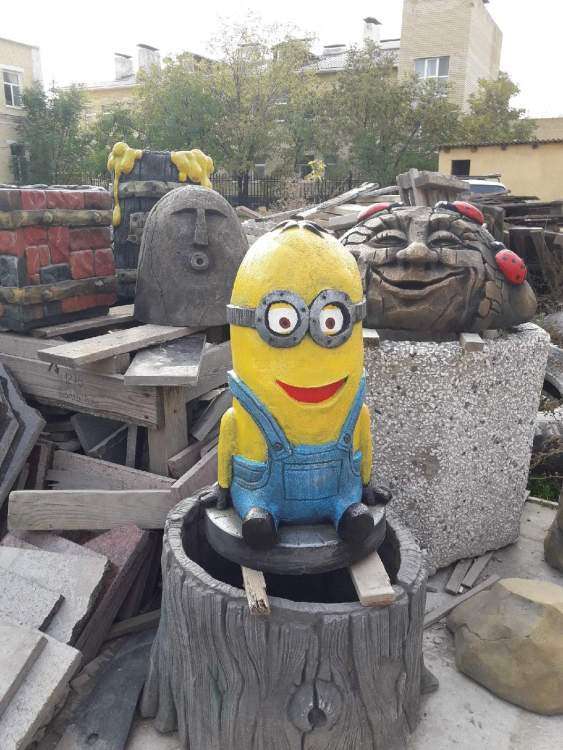

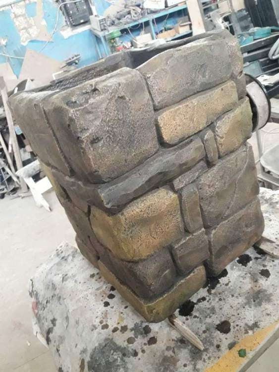

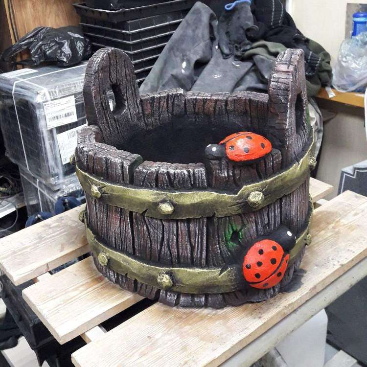

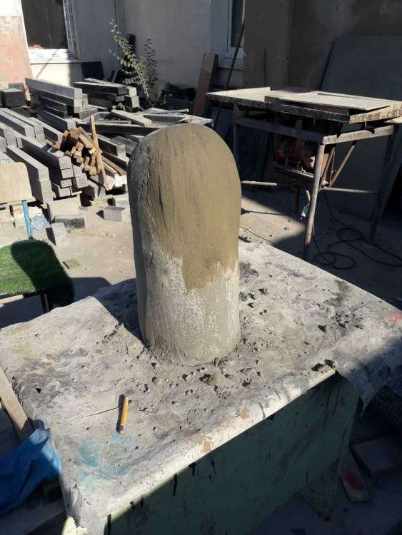

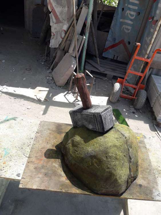

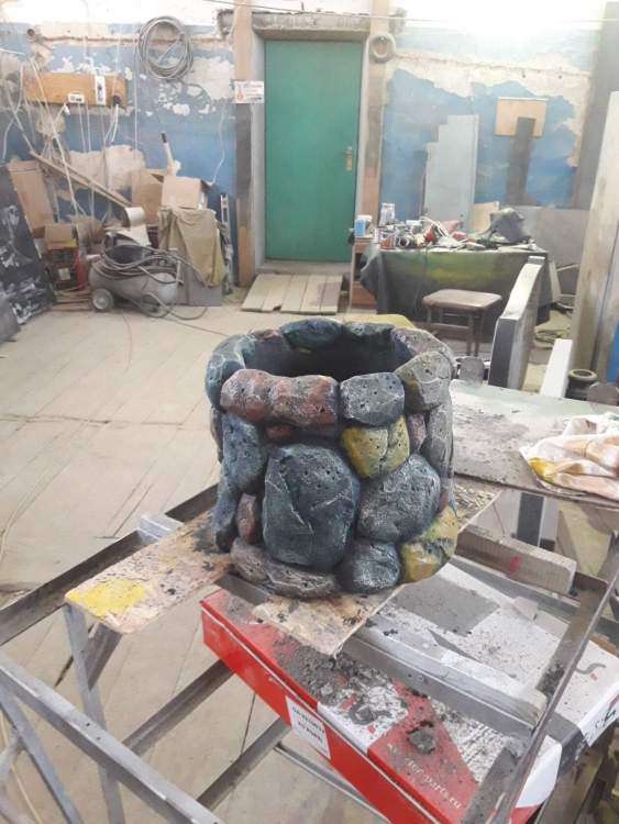

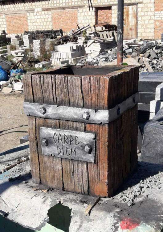

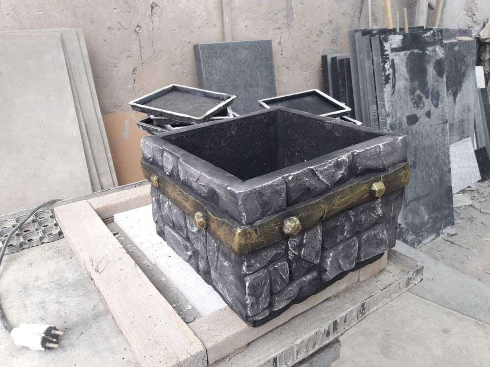

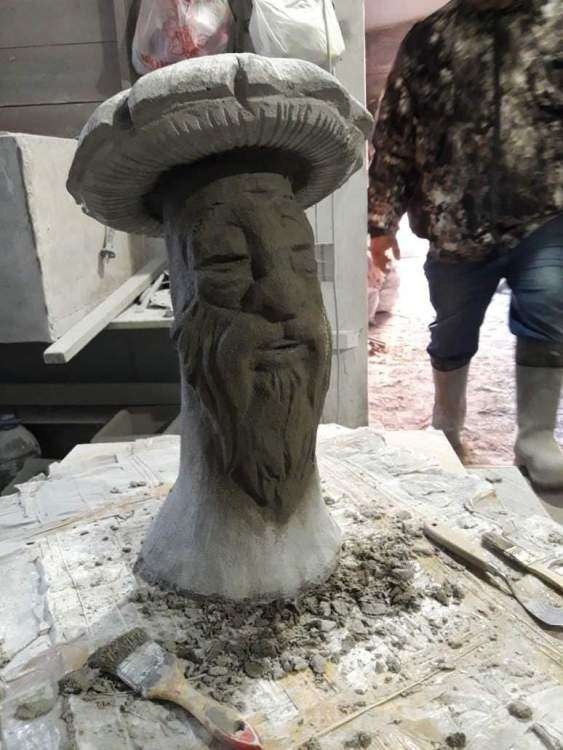

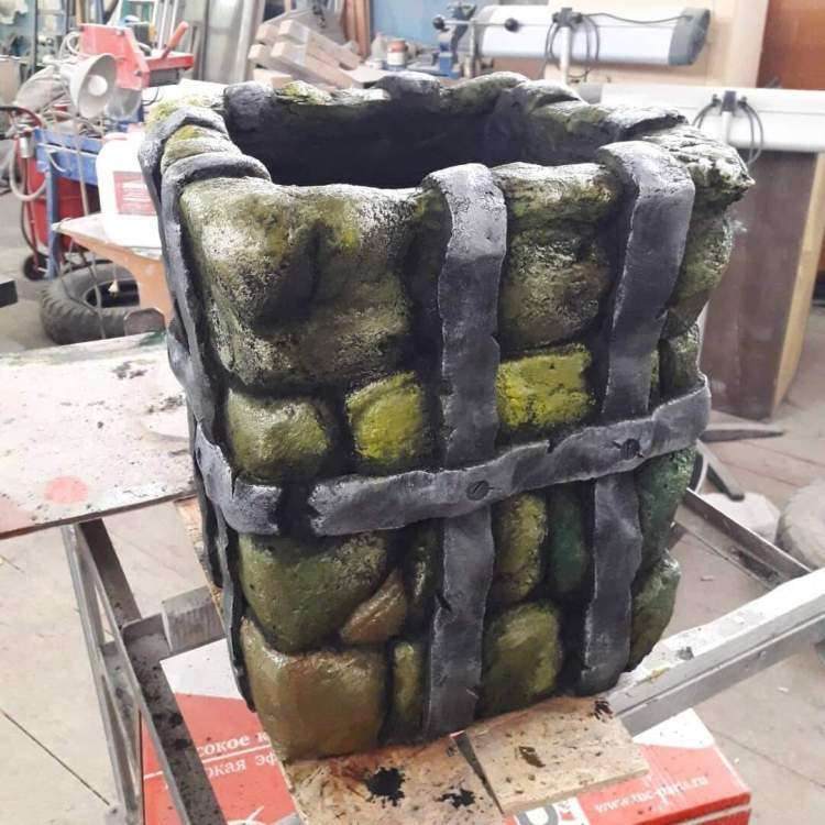

Популярный пост ahtuba19 Опубликовано 14 ноября, 2022 Популярный пост Опубликовано 14 ноября, 2022 ладно...просто хотел показать своё новое увлечение под прежним ником...арт-бетон 8 2
ahtuba19 Опубликовано 14 ноября, 2022 Опубликовано 14 ноября, 2022 2 минуты назад, zelenok сказал: Арт-бетон это как? В двух словах строительная смесь на основе цементно-песчаного состава с различными минеральными и неорганическими добавками. Архитектурный бетон несёт как опорную и конструктивную нагрузку, так и выполняет декоративно прикладную задачу, имеющую художественную и эстетическую ценность. Словосочетания: «полимер бетон», «акрил бетон», «арт бетон», «художественный бетон», «декоративный бетон» являются синонимами понятия архитектурный бетон. 1
zelenok Опубликовано 14 ноября, 2022 Опубликовано 14 ноября, 2022 Из него лепят или его льют, или делают как удобней 1
ahtuba19 Опубликовано 14 ноября, 2022 Опубликовано 14 ноября, 2022 7 минут назад, zelenok сказал: Из него лепят или его льют, или делают как удобней лепят наращивая объём, потом резачком(марстерком) режешь лишнее по чуть застывшему раствору 5
антропов роман Опубликовано 14 ноября, 2022 Опубликовано 14 ноября, 2022 (изменено) 23 минуты назад, zelenok сказал: Из него лепят или его льют, или делают как удобней в интерьерах этим давненькуо уж практикуют...и говыми растворами и сухими смесями... но на уровне рельефа. Наносят базовый объём после замеса, по мере застывания можно пролепить более детально, возможно подрезать шпателем (ограниченное время)... После высыхания можно дорабатывать, как минимум зачистка на сухую..но можно и резать Началось всё с банальной эмитации кирпичной кладки...дальше больше. Для статуй, логичней, как при любой скульптуре, на каркас для набора базового обьёма накрутить более лёгкого материала - хоть куски пенопласта, хоть бумагу .... Изменено 14 ноября, 2022 пользователем антропов роман 1
zelenok Опубликовано 14 ноября, 2022 Опубликовано 14 ноября, 2022 1 минуту назад, антропов роман сказал: Началось всё с банальной эмитации кирпичной кладки...дальше больше. Да-да вспомнил одного, штукатуркой хвастался, я так понял что дешевле пятитысячными-бы обклеил стену
ahtuba19 Опубликовано 14 ноября, 2022 Опубликовано 14 ноября, 2022 2 минуты назад, антропов роман сказал: в интерьерах этим давненькуо уж практикуют...и гтовыми расторами и сухими... но на уровне рельефа. Лепят базовый обьём, по мере застывания, возможно подрезать шпателем (ограниченное время)... После высыхания можно дорабатывать, как минимум зачистка на сухую..но можно и резать Началось всё с банальной эмитации кирпичной кладки...дальше больше. 3
антропов роман Опубликовано 14 ноября, 2022 Опубликовано 14 ноября, 2022 (изменено) 12 минут назад, zelenok сказал: я так понял что дешевле пятитысячными-бы обклеил стену Ну, как сказать.... Если при ремонте один чёрт выравнивать и штукатирить...т.е. материал переводить... То чего бы и не повыёживаться. Собственно в простейшей эмитации ни чего мудрёного - скотчем нужной ширины проклевиаются по разметке швы между кирпичей, наносится финишный слой на нужную толщину (не более 5 мм, если не вру)...чуть схватилось - скотч выдёргивается. И вуаля. Можно и поизвращятся с отдельными кирпичиками, типа сколов поковрять, толщиной поиграться... ну и с покрасом потом разные варианты заморок. Изменено 14 ноября, 2022 пользователем антропов роман
ahtuba19 Опубликовано 14 ноября, 2022 Опубликовано 14 ноября, 2022 "...Для статуй, логичней, как при любой скульптуре, на каркас для набора базового обьёма накрутить более лёгкого материала - хоть куски пенопласта, хоть бумагу ...." пенопласт использую, ветошь всякую 1
антропов роман Опубликовано 14 ноября, 2022 Опубликовано 14 ноября, 2022 9 минут назад, zelenok сказал: дешевле пятитысячными-бы обклеил стену Ну, эт смотря в какой "фирме" заказывать извращения

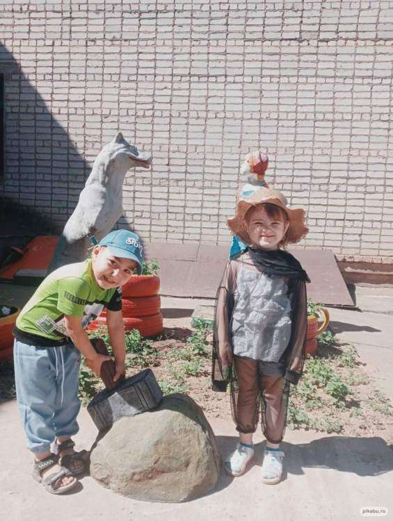

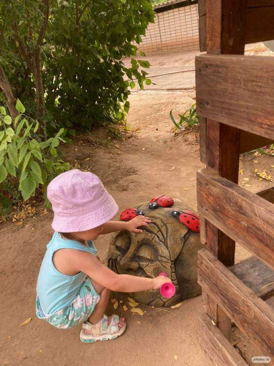

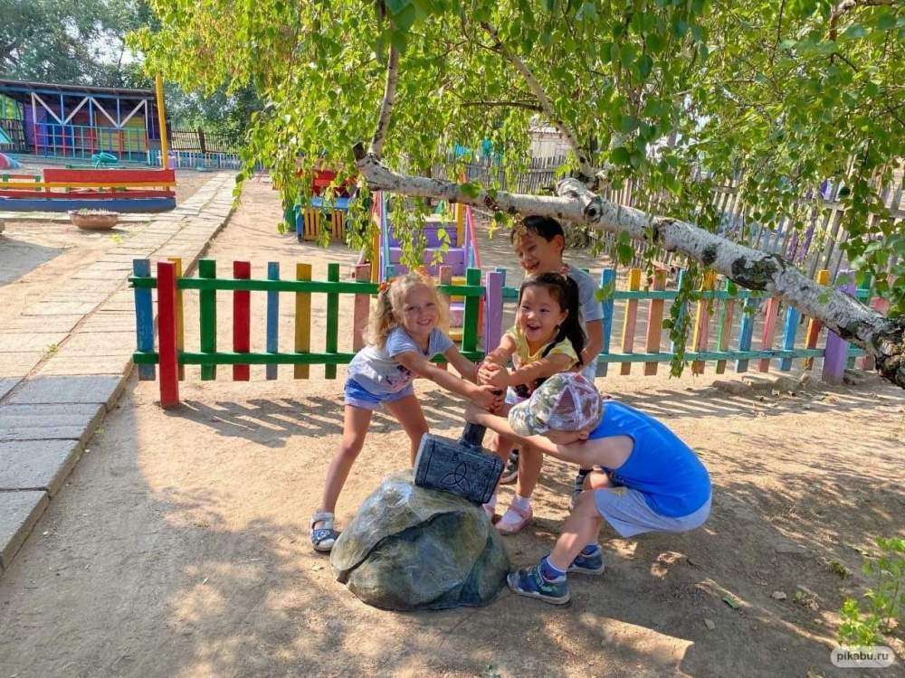

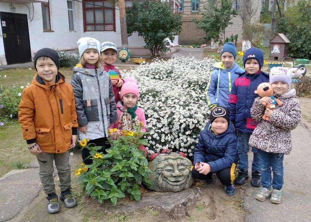

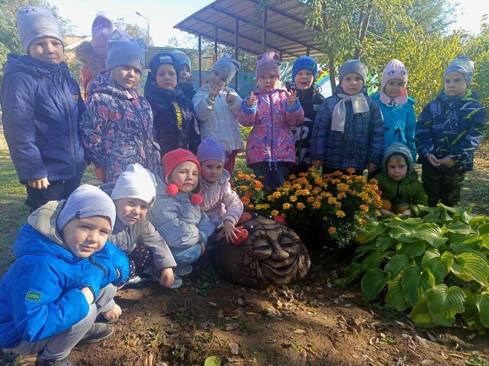

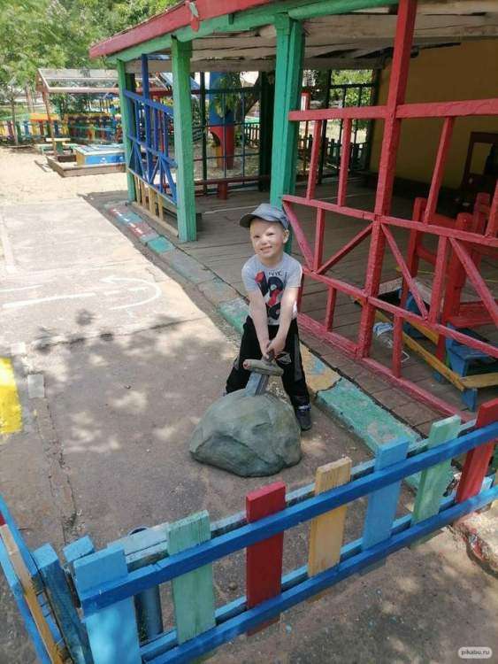

Популярный пост ahtuba19 Опубликовано 14 ноября, 2022 Популярный пост Опубликовано 14 ноября, 2022 а вот мои подарки для детсадов 14 2
AndreyTar Опубликовано 14 ноября, 2022 Опубликовано 14 ноября, 2022 2 часа назад, ahtuba19 сказал: строительная смесь на основе цементно-песчаного состава с различными минеральными и неорганическими добавками. Архитектурный бетон несёт как опорную и конструктивную нагрузку, так и выполняет декоративно прикладную задачу, имеющую художественную и эстетическую ценность. Словосочетания: «полимер бетон», «акрил бетон», «арт бетон», «художественный бетон», «декоративный бетон» являются синонимами понятия архитектурный бетон. А Мамаев курган тогда как ? он весь из бетона, обычного, простого бетона. Вещи из него там высоко художественные, монументальные. Но называется материал просто - бетон. Корбюзье когда создавал свои дома, он создавал из бетона, обычного бетона, не важно что туда добавлено было, он все равно назывался бетон. Простите, к вам не относится как к человеку ) нет и не может быть таких названий как "арт бетон" или "художественный бетон", "декоративный бетон" или "архитектурный бетон". Полимер ладно или акрил, т.к. это просто добавки изменяющие состав. Но бетон как искусство, как декоративный элемент, как архитектура, или художественный образ не может быть - это материал из которого создается все это. 2 часа назад, антропов роман сказал: Для статуй, логичней, как при любой скульптуре, на каркас для набора базового обьёма накрутить более лёгкого материала - хоть куски пенопласта, хоть бумагу .... По поводу лепки глиной или другими материалами, не советую бумагу на каркас, пенопласт тоже плох. Когда начинаешь лепить, бумага очень сильно продавливается и играет, пенопласт получше держит, но тоже продавливается. Это раздражает, примерно так же, как и плохо установленный "гуляющий" каркас. Лучше использовать деревяшки, с глиной правда у них есть нюанс, глину на дерево надо толстым слоем накладывать, перед этим дерево намочить хорошо, ну и лепить не затягивая )
антропов роман Опубликовано 14 ноября, 2022 Опубликовано 14 ноября, 2022 (изменено) 14 минут назад, AndreyTar сказал: бумага очень сильно продавливается и играет, пенопласт получше держит, но тоже продавливается. Бог ты мой. Это как же надо глину давить, чтобы внутри пенопласт промять ???? Не боксёрская же груша и не макивара, чтобы удары на отрыв внутренних органов практиковать... Изменено 14 ноября, 2022 пользователем антропов роман
AndreyTar Опубликовано 14 ноября, 2022 Опубликовано 14 ноября, 2022 @антропов роман для этого не нужно сильно давить. Пеной пробовали , чем только не пробовали, только дерево нормально, жестко держит, оно же всегда и использовалось раньше. Смотря как лепишь, скульптура ведь не просто накидать массу и сделать реснички со шнурками. Форму нужно напрягать в нужных местах. Бумага промнется, на пенопласте играет, тк. глина не прилипает к нему. Чтобы материал не играл, его толщина должна быть большой, но тогда смысл пропадает в небольшом размере бумаги или пенопласта. Руку лепишь, там только проволока и тонкие деревяшки, голову лепишь там только крестики и проволока, ноги проволока и узкие деревяшки, в теле деревяшки добавляешь. Если материал под рукой играет, это уже не лепка. Смотрел как то видео Рыжкина, он решил по лепке сделать видео, поставил каркас , начал лепить, а каркас играет , плохо закреплен. Специалисту сразу понятно, что человек не в теме.
антропов роман Опубликовано 14 ноября, 2022 Опубликовано 14 ноября, 2022 (изменено) 28 минут назад, AndreyTar сказал: каркас играет , плохо закреплен. ясень пень каркас должен быть жёский... но зачем на каркасе лишний вес основного маьериала... ???? плотно скомаканная бумага или куски пеналаста...естественна, не впритык к финишной поверхности, а для заполнения внутренней основы.... 28 минут назад, AndreyTar сказал: в теле деревяшки добавляешь. что мешает заменить их пенапластом или плотно скрученной бумагой...????? сползает так же и по деревяшки.. ни что не мещает крестики подвесить поверх бумаги и пенапласта...удобней тем, что их можно воткнуть в эту основу (бумага и пенопласт) чоб не дрыгались (втыкание не заменяет подвес а страхует) в инсте до кучи видосов плавало от импортных лепильцев (включая греков-итальянцев)...ну да, в основном с полимерами работают , а не с живой глиной, но сней тоже было......в инсту не лазал как партия запретила..может и на ютубе есть... Изменено 14 ноября, 2022 пользователем антропов роман
антропов роман Опубликовано 14 ноября, 2022 Опубликовано 14 ноября, 2022 естественно речь не о монументах 3-5 метра и выше ...а уж в случае вышеприведённых творений и подавно ни к чему там деревяшки переводить
AndreyTar Опубликовано 14 ноября, 2022 Опубликовано 14 ноября, 2022 (изменено) @антропов роман под бумагой играет , проминается, невозможно лепить. На пенопласте играет , глина к нему не прилипает, начинаешь лепить и она играет под пальцами. Всегда лепил последние годы по дереву, не сползает, хорошо все держится. Нормально доведенная по высыханию глина не сползет, дерево тянет воду в себя, забирая воду у глины притягивает к себе ( лаком главное не покрывать и не шлифовать до блеска, обычные деревяшки ). Сползает жидкая только. Но тут от опыта уже знаешь какая жидкая и что такой нельзя лепить. Для удержания глины деревяшки, крестики и тонкая проволока вокруг каркасной в виде петель по всей длине. Вообщем, высказался чтобы по опыту своему помочь, подсказать. Не нужно, да и бог с ним, пусть каждый как хочет так и работает. Изменено 14 ноября, 2022 пользователем AndreyTar 1
