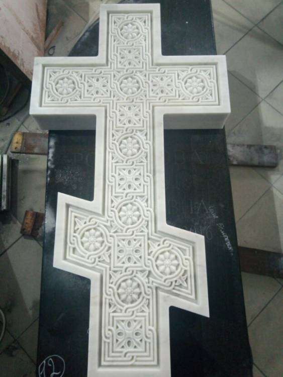

проба пера)))
В 23.09.2017 в 12:10, YurgenAKA сказал:
Бош
Коелга? Сколько часов? Обрезка контура вручную?
1 минуту назад, Storn сказал:
26 часов общее время , обрезка станком . толщина 100мм
резчик в ручную форму обрезал бы быстрее:)
3 минуты назад, Storn сказал:
Честь им и хвала. На обрезку ушло целых 1 час 20 мин.
27 минут назад, YurgenAKA сказал:
чудо станок "Сауно"?:)
Сауно"?
не дай Бог)))) этим конструктором я бы недели 2 этот крест пилил
Только что, Storn сказал:
а чей же тогда, китаец?
мой хэндМэйд
проблемы слежения уровня заготовки присутствуют?
это на другом имеется) свежесооруженном
для рельефа этого не требуется, а для текстов Да. Но на то и отдельный станок . Каждый свои задачи выполняет.
т.е. "мозги" станка от САУНО? как бы у них есть датчик слежения уровня
не. мозги от сауно валяются в углу... слабоваты они...
отсканировать плоскость,чтобы снять карту высот не такая уж и диковинная вещь. Сауно далеко не первопроходцы в этом.
чуть сложнее процесс. Но и мы лёгких путей не ищем и зависеть от кого то  не хотим))))
2 часа назад, YurgenAKA сказал:
Почем врезался? По 5 мм за проход?Фреза Ф12 ?
40 минут назад, Анфим сказал:
именно так. Вы следите за мной)))))
1 час назад, YurgenAKA сказал:
))))Я вижу, чем колупал  и по времени совпадает вроде как.Спросил ,что бы проверить прав ли я...
Довольно таки быстро вырезал по профилю.
