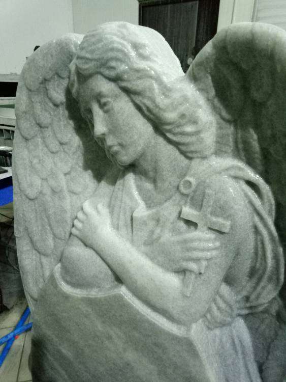

YurgenAKA Опубликовано 29 сентября, 2017 Автор Опубликовано 29 сентября, 2017 Давно ангелочков не резал. 2 3

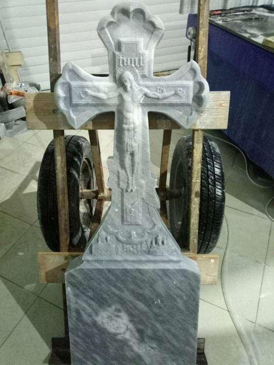

YurgenAKA Опубликовано 1 октября, 2017 Автор Опубликовано 1 октября, 2017 В выходной решил пополнить ассортимент)))

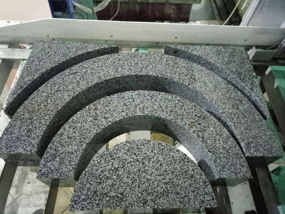

YurgenAKA Опубликовано 1 октября, 2017 Автор Опубликовано 1 октября, 2017 При рукопашной резке арок, много отходов, жалко камень.. А так нормально))) Толщина 15 см. Резал с переворотом. По граниту не нашел такой длинны прорезных фрез 3
Александр Опубликовано 2 октября, 2017 Опубликовано 2 октября, 2017 YurgenAKA что за камень? похож на покост
zelenok Опубликовано 2 октября, 2017 Опубликовано 2 октября, 2017 8 часов назад, YurgenAKA сказал: Толщина 15 см. Резал с переворотом. Сколько резал по времени?
Анфим Опубликовано 2 октября, 2017 Опубликовано 2 октября, 2017 9 часов назад, YurgenAKA сказал: Резал с переворотом. А я думаю что за ступенька...
YurgenAKA Опубликовано 2 октября, 2017 Автор Опубликовано 2 октября, 2017 Покост и есть. Резал первый раз неспеша, сутки ровно 1
