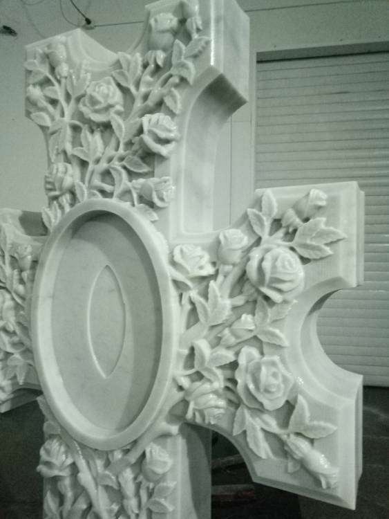

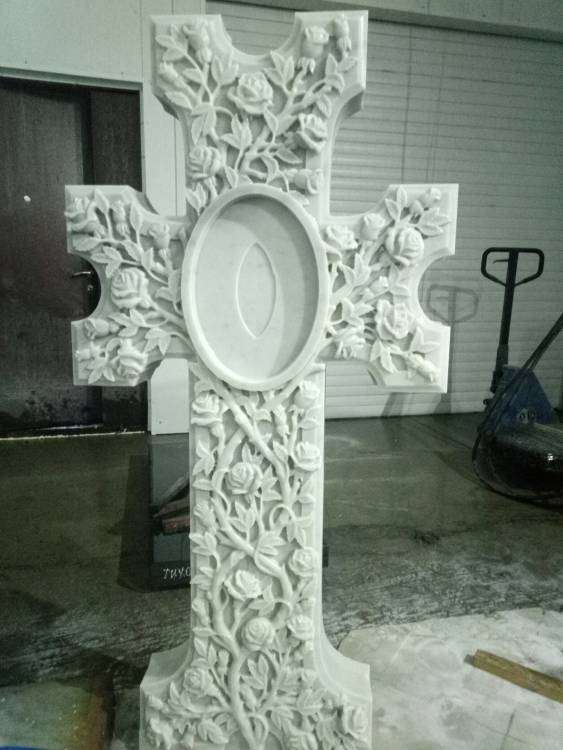

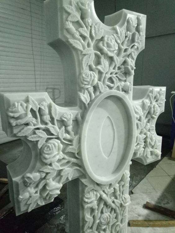

Еще работка.  Размер 1400/700/120мм
Привет сколько ты это режешь? и какими фрезами?? сколько шаг?? и тд?? у меня черный ангел выходит 5 дней работы сначала черновая потом чистовая размер ангела 50-65 см!
уфалей и серый конечно в 2 раза быстрее
52 минуты назад, sanekkem сказал:
Все работы по разному времени забирают.  Режу такими же фрезами что и все.  Спеченым алмазом и гальваникой.  Гранит в среднем 2 рабочих дня,  мрамор в среднем 1. (Ну кроме этих белых-белых роз)))))
у меня другие фрезы, самодельные не китай не сауно сам хочу щас попробывать другиим у меркуса почитал, мрамор день это что?? если фиг верх это у меня 2-3 часа толщина 7-8 ширина 45-50 см
3 минуты назад, sanekkem сказал:
мрамор день это что
Это рабочий день.  Т. Е.  В день один станок делает любой один мраморный памятник в среднем

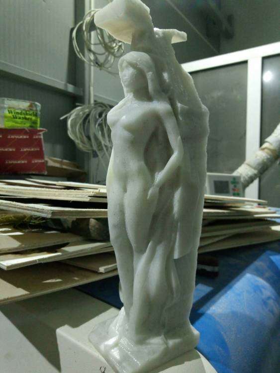

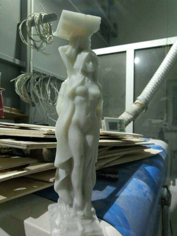

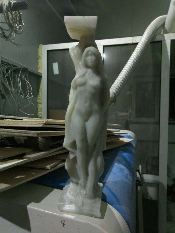

Продолжаем идти к полнотелым моделям)) первая проба на камне

1 час назад, slovorub70 сказал:
4-я ось?

13 часа назад, YurgenAKA сказал:
Она самая
Или всё-таки поворотная? :)
3 оси фрезера+ поворотная, любая, = 4 оси ;-) а если еще и шпиндель повертеть то = 5 осей)))
