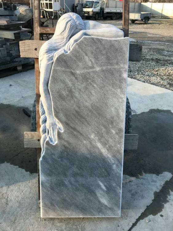

Филимон Опубликовано 1 марта, 2018 Опубликовано 1 марта, 2018 Снега нет, людей нет, и эта мрачная композиция(фильм звонок мне напомнила)-жуть, аж мурашки по коже)))))) А так норм)))))
YurgenAKA Опубликовано 1 марта, 2018 Автор Опубликовано 1 марта, 2018 5 минут назад, Филимон сказал: Снега нет, людей нет Дааа, со снегом в этом году мы пролетели)))))
КУДИН Опубликовано 1 марта, 2018 Опубликовано 1 марта, 2018 Симпатично. Всегда нравились согнутые кисти в низ ... плече обьемное ... Но нижняя рука и пальцы обеих зажаты контуром полировки. Грубо как то. Как то вырезанно. Хотя, может именно такой заказ был
YurgenAKA Опубликовано 1 марта, 2018 Автор Опубликовано 1 марта, 2018 Только что, КУДИН сказал: Но нижняя рука и пальцы обеих зажаты контуром полировки. Грубо как то. Как то вырезанно. согласен.смотрю на нее сейчас и думаю. рельеф чтоль поменьше сделать, чтоб не так резко перепад был....
КУДИН Опубликовано 1 марта, 2018 Опубликовано 1 марта, 2018 Именно . Порвать линию, повторяющую контур руки . Из под пальцев убрать мягко, на нет. И даже полирнуть. Тогда камень будет обнят, а не вдавлен руками. Ну и с левой челкой уже вряд ли что то можно исправить. Она должна свисать, почти закрывая лоб и с другим радиусом прядей. 2
Анфим Опубликовано 1 марта, 2018 Опубликовано 1 марта, 2018 55 минут назад, YurgenAKA сказал: рельеф чтоль поменьше сделать, чтоб не так резко перепад был.... Так то срезать надо что бы нулевая плоскость (сейчас которая) была нижне,так что бы кисть руки была по над уровнем
YurgenAKA Опубликовано 1 марта, 2018 Автор Опубликовано 1 марта, 2018 1 час назад, Анфим сказал: Так то срезать надо что бы нулевая плоскость (сейчас которая) была нижне,так что бы кисть руки была по над уровнем Можно заморочится, но в бюджет не влазит, только если ради искусства))) 1

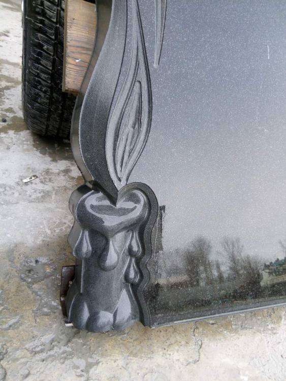

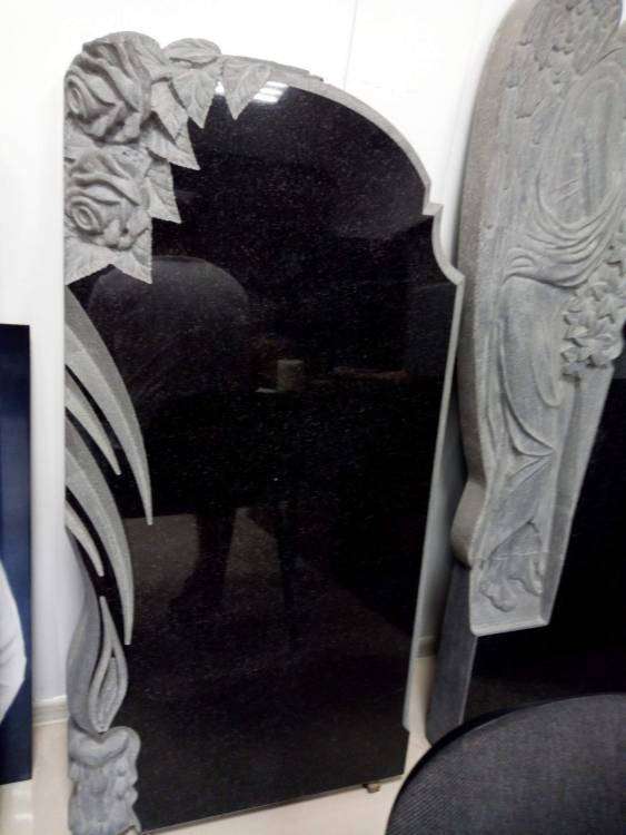

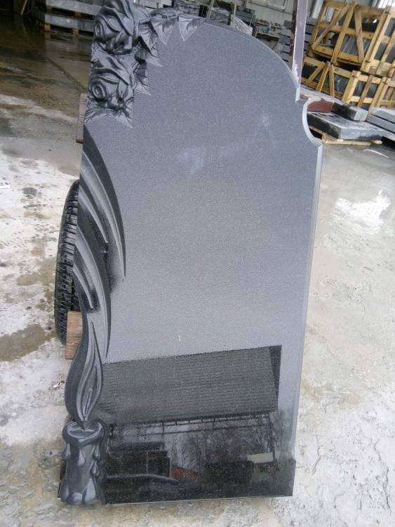

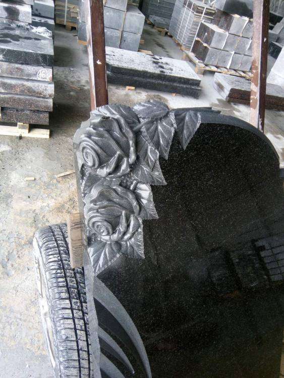

Популярный пост YurgenAKA Опубликовано 19 января, 2019 Автор Популярный пост Опубликовано 19 января, 2019 5 6
КУДИН Опубликовано 19 января, 2019 Опубликовано 19 января, 2019 @YurgenAKA класс !!! Жирно смотрится все полированное. И оригинально. А розы бомба. Они полированны или чуть полированны и в вскрыты лаком ? Такое ощущение
YurgenAKA Опубликовано 19 января, 2019 Автор Опубликовано 19 января, 2019 8 минут назад, КУДИН сказал: @YurgenAKA класс !!! Жирно смотрится все полированное. И оригинально. А розы бомба. Они полированны или чуть полированны и в вскрыты лаком ? Такое ощущение пока они просто мокрые (только из под станка))) 2
КУДИН Опубликовано 19 января, 2019 Опубликовано 19 января, 2019 странно, полировка сухая, а розы прям везде мокрые, и свеча ??? и ни где ни капельки воды, даже пятна сухого. И листики понравились ... )))
YurgenAKA Опубликовано 19 января, 2019 Автор Опубликовано 19 января, 2019 Только что, КУДИН сказал: странно, полировка сухая, а розы прям везде мокрые, и свеча ??? и ни где ни капельки воды, даже пятна сухого. И листики понравились ... ))) наверное потому что с полировки вода быстрее сбежала)))) 1

minus Опубликовано 29 июля, 2019 Опубликовано 29 июля, 2019 19.01.2019 в 15:15, КУДИН сказал: странно, полировка сухая, а розы прям везде мокрые, и свеча ??? и ни где ни капельки воды, даже пятна сухого. И листики понравились ... ))) А потом когда высыхает выглядит очень страшно.
YurgenAKA Опубликовано 29 июля, 2019 Автор Опубликовано 29 июля, 2019 18 минут назад, minus сказал: А потом когда высыхает выглядит очень страшно. 1
