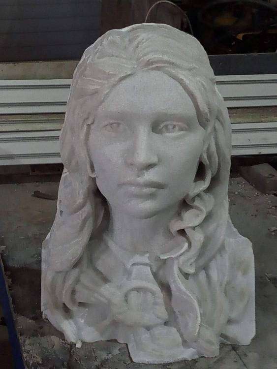

YurgenAKA Опубликовано 29 июля, 2019 Автор Опубликовано 29 июля, 2019 В 29.07.2019 в 13:33, minus сказал: @YurgenAKA сколько времени ушло на эту модель? Показать Я уже не помню. Давно делал. Но недолго точно. Там резки то чуть.

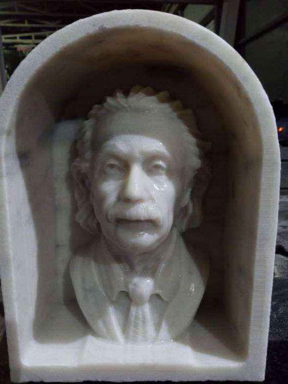

zelenok Опубликовано 29 сентября, 2019 Опубликовано 29 сентября, 2019 Чой-то Энштейн в домик спрятался А под плечами кто выцарапывал?
Роман Антропов Опубликовано 29 сентября, 2019 Опубликовано 29 сентября, 2019 В 29.09.2019 в 17:18, zelenok сказал: Чой-то Энштейн в домик спрятался Показать Когда его Гитлер за 101 км выслал, дык он на Бродвее суфлёром калымил, пока вид на жительство оформляли, сертификат на трудоустройство по специальности..то да сё... Там он и научился язык высовывать далеко и понял что всё относительно.
YurgenAKA Опубликовано 29 сентября, 2019 Автор Опубликовано 29 сентября, 2019 В 29.09.2019 в 17:18, zelenok сказал: Чой-то Энштейн в домик спрятался А под плечами кто выцарапывал? Показать Фреза выцарапывала)))

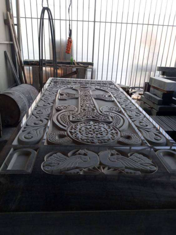

YurgenAKA Опубликовано 20 октября, 2019 Автор Опубликовано 20 октября, 2019 Камень габбро 1700/700 мм 4 2
YurgenAKA Опубликовано 21 октября, 2019 Автор Опубликовано 21 октября, 2019 В 21.10.2019 в 11:21, Sertem сказал: Сколько времени ушло? Показать Почти 3 суток.
Анфим Опубликовано 21 октября, 2019 Опубликовано 21 октября, 2019 В 21.10.2019 в 12:40, YurgenAKA сказал: Почти 3 суток. Показать Не ел,не спал ...вручную оси выставлял)))
minus Опубликовано 21 октября, 2019 Опубликовано 21 октября, 2019 В 21.10.2019 в 12:47, Анфим сказал: Не ел,не спал ...вручную оси выставлял))) Показать может у него сканер есть
YurgenAKA Опубликовано 21 октября, 2019 Автор Опубликовано 21 октября, 2019 В 21.10.2019 в 12:47, Анфим сказал: Не ел,не спал ...вручную оси выставлял))) Показать Разом всё сделал , пока я ел и спал)))
Анфим Опубликовано 21 октября, 2019 Опубликовано 21 октября, 2019 В 21.10.2019 в 13:43, minus сказал: может у него сканер есть Показать Наверное.Мелких деталей много.Нуль по Z должен без провалов по высоте работать.
YurgenAKA Опубликовано 22 октября, 2019 Автор Опубликовано 22 октября, 2019 В 21.10.2019 в 14:19, Анфим сказал: Наверное.Мелких деталей много.Нуль по Z должен без провалов по высоте работать. Показать Может я не догоняю чего? Чем бы мне помогло сканирование,если бы фреза просела? Нет на этом станке сканера. Перепад на камне примерно 1,2 мм. Старт с самой нижней. Т.е. слева резка глубже на 1,2 мм. Резалось все за один раз. Камень габбро,так что ничего не просело)))
Анфим Опубликовано 22 октября, 2019 Опубликовано 22 октября, 2019 Я про сканирование плоскости писал. Ну нет сканера и нет... У меня тоже нет. Особых проблем не вижу.
YurgenAKA Опубликовано 22 октября, 2019 Автор Опубликовано 22 октября, 2019 В 22.10.2019 в 11:06, Анфим сказал: Я про сканирование плоскости писал. Ну нет сканера и нет... У меня тоже нет. Особых проблем не вижу. Показать Я сканирую только перед текстом. Для этого другой станок. А для резки , тоже смысла не вижу )
Р.Н.Б. Опубликовано 22 октября, 2019 Опубликовано 22 октября, 2019 толку в сканере если шпиндель без наклона
Анфим Опубликовано 22 октября, 2019 Опубликовано 22 октября, 2019 В 22.10.2019 в 14:38, Р.Н.Б. сказал: толку в сканере Показать Ну почему ж...если нет желание выставлять,то есть толк.Заготовки в 50% кривы,косы,горбаты)))

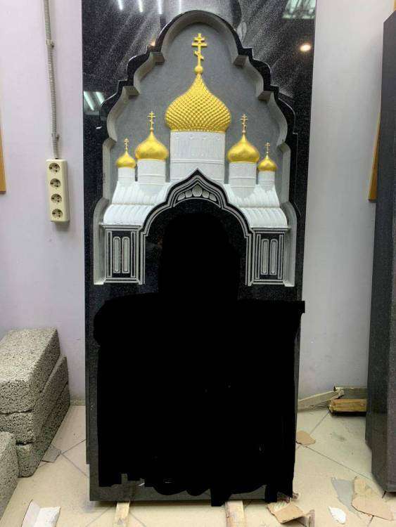

YurgenAKA Опубликовано 23 октября, 2019 Автор Опубликовано 23 октября, 2019 Золотые купола...душу мою радуют.... Сусалка.....140/70. 2
Александр Опубликовано 23 октября, 2019 Опубликовано 23 октября, 2019 я тормоз..не сразу догнал что залит портрет и надпись ..
