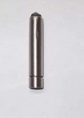

Storn Опубликовано 7 февраля, 2015 Опубликовано 7 февраля, 2015 может кто-то работал с такой фрезой? алмаз с гранямисобираюсь применить её для фрезеровки по средней линии камень IMPERIAL REDподскажите параметры - подача, скорость и т.д.угол фрезы ставлю 100 град.
SalavatUlaev Опубликовано 7 февраля, 2015 Опубликовано 7 февраля, 2015 к сожалению не вижу картинки(Извините, вы не имеете доступа к этому!), но работал с пятью гранями 120град. на св.сером кит. граните, хватило на один паспорт и пришлось доделывать на очень малой подаче.
Honnar Опубликовано 7 февраля, 2015 Опубликовано 7 февраля, 2015 Я вообще с красным камнем завязал эксперименты, максимум дымовский...Фреза, правда, необычная..Отпишись как прошло.
Kseon Опубликовано 8 февраля, 2015 Опубликовано 8 февраля, 2015 Только на чистовой если делать, сразу не пойдет.
Калуга Опубликовано 8 февраля, 2015 Опубликовано 8 февраля, 2015 Для IMPERIAL RED однозначно не пойдёт. Вообще старайтесь этот камень на фрезер не пускать, если инструмент не жалко. Здесь лучше всего подходит пескоструй или ручник.Пробовал раньше такими фрезами работать, но отказался от них. Более-менее нормально работают на однородных камнях и на глубину за проход не более 1.2 мм или как чистовые Но большой угол не всегда позволяет их использовать как чистовые для барельефов.
