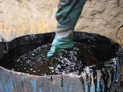

kamishim Опубликовано 22 апреля, 2015 Опубликовано 22 апреля, 2015 Подскажите как развести по пропорциям типографскую краску
vas.kor Опубликовано 22 апреля, 2015 Опубликовано 22 апреля, 2015 Подскажите как развести по пропорциям типографскую краску 3 стол. ложки краски, 2 стол. ложки сажи разводятся в 3-х литрах керосина. Лучше нанести на ночь, чтоб не на солнце, потом натереть до блеска.
