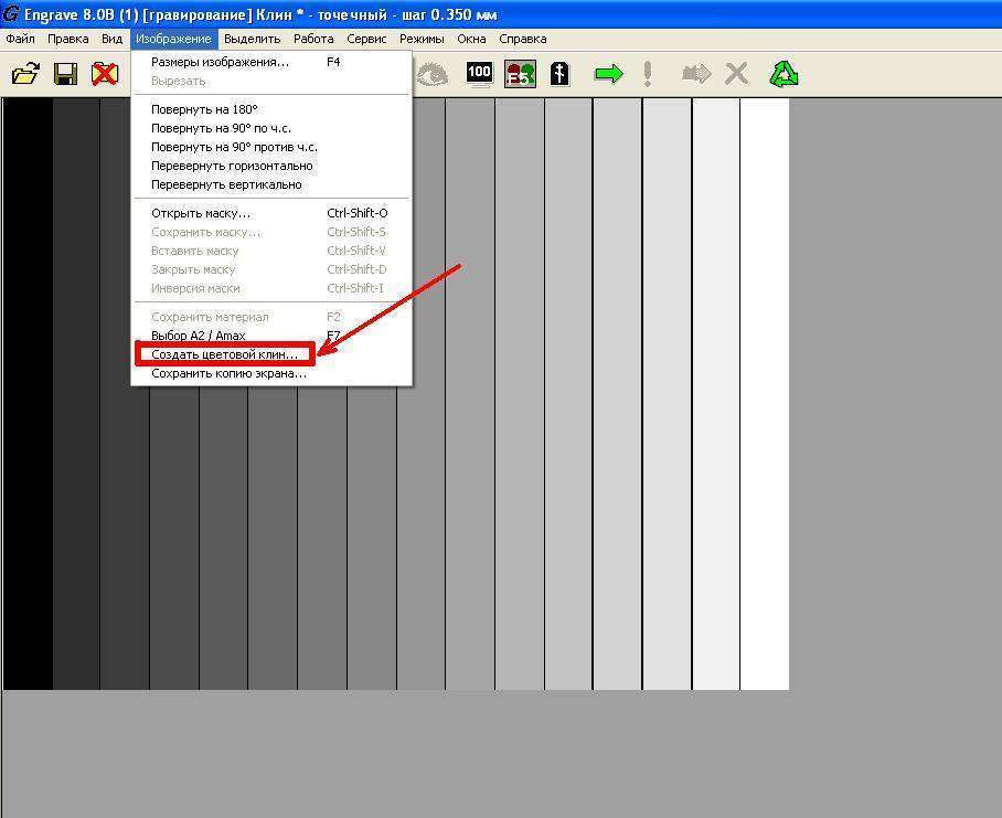

Градиент по другому  называется цветовой клин.
На 8-ке он здесь:
post-8396-0-24115700-1423721932_thumb.jp
