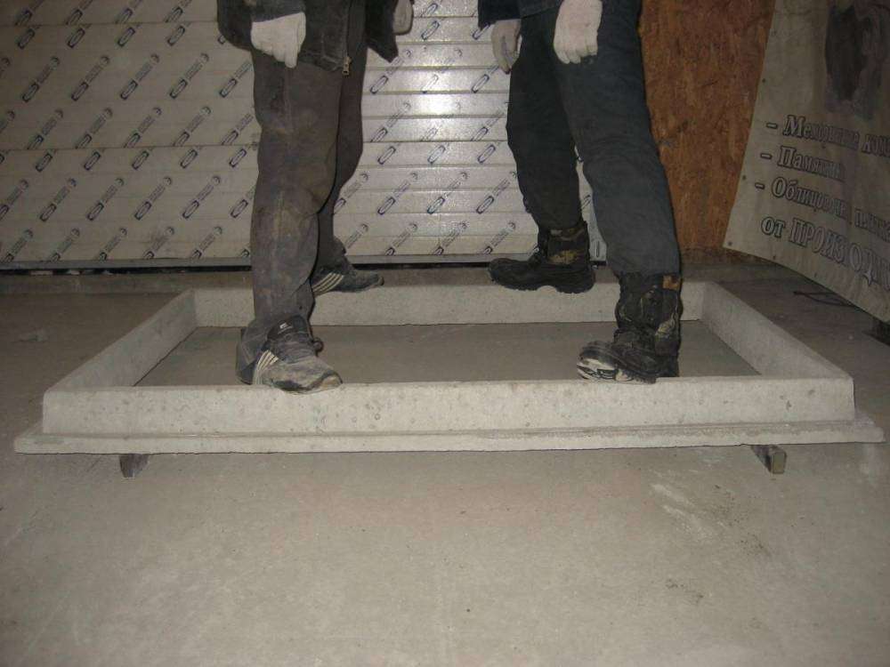

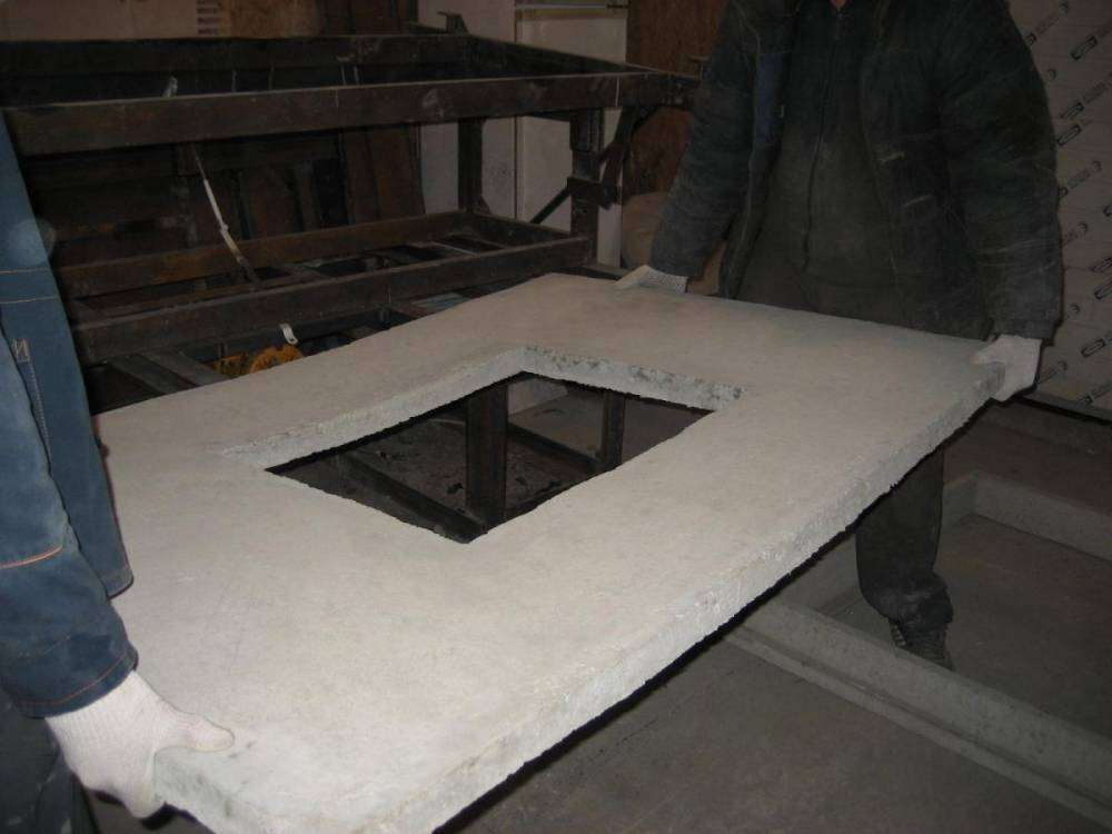

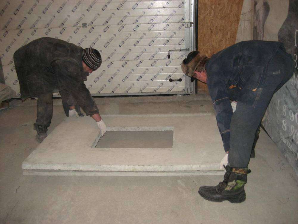

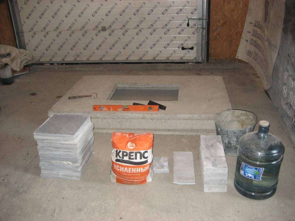

Shapranov Опубликовано 15 февраля, 2015 Опубликовано 15 февраля, 2015 Всем привет! Памятниками и камнем занимаюсь больше двадцати лет. В процессе работы и накопления опыта придумал способ установки памятников и мемориалов с использованием легкой бетонной основы. Данная конструкция общим весом около 210 кг состоит из трех деталей: основания и двух крышек. Вес каждой 60–70 кг. Она предназначена для облегчения и ускорения процесса установки памятников (установка под ключ в течение 3–4 часов). Готовим основания различных размеров, так как у каждого региона свои требования к оформлению захоронений. На данный момент нами отработаны два наиболее часто заказываемых размера: 1800х1200х150 и 1800х900х150. Второй типоразмер мы используем для установки двойных (семейных) памятников: при составлении двух оснований получается 1800х1800х150 или 1800х2100х150. Ниже приведены фото самой бетонной основы и что у нас получается при использовании. С уважением, 5

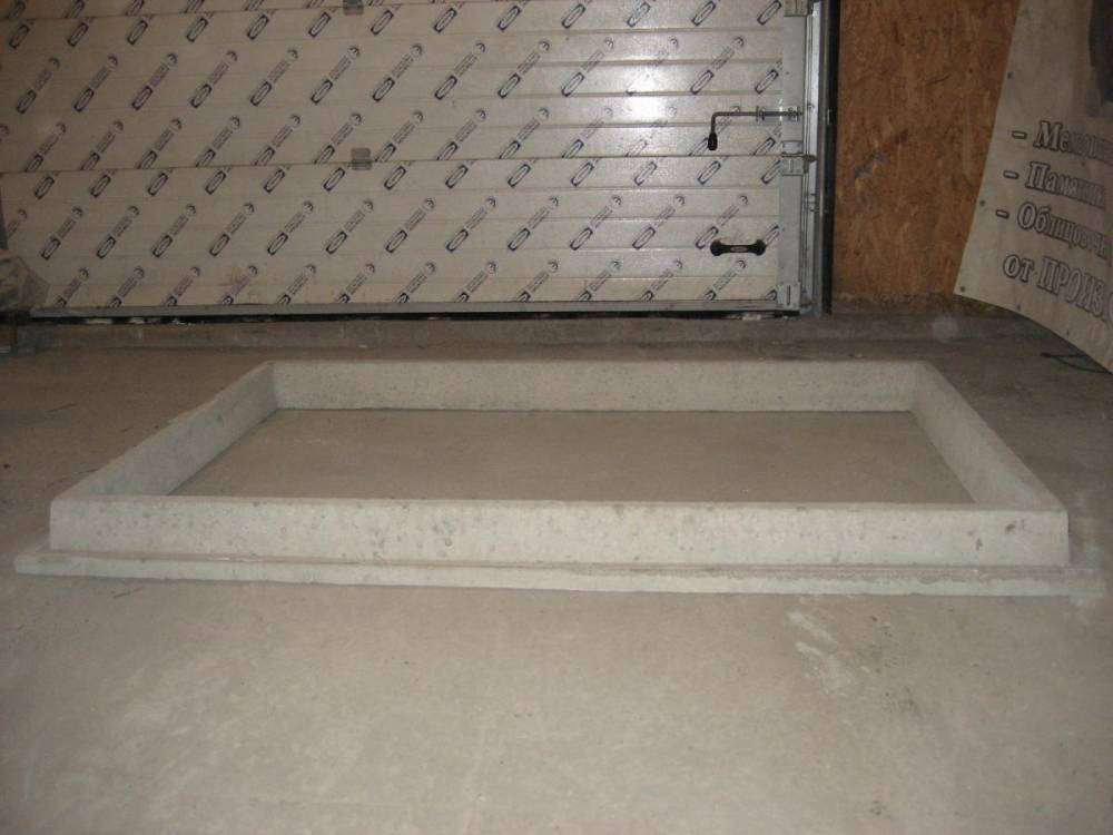

Shapranov Опубликовано 15 февраля, 2015 Автор Опубликовано 15 февраля, 2015 Вообще эта тема задумывалась потому , что при облицовке торца монолита, плитка спустя год - два отваливалась . Тут , есль приглядется есть паз- полочка в которую приклеенная вериткально плитка вставляется или упирается , а сверху прижимается горизонтально наклееной плитой. 3

Руслан Опубликовано 16 февраля, 2015 Опубликовано 16 февраля, 2015 Блин,ну и хрень. Эти плиты друг от друга отойдут уже через сезон, плитка будет в раскоряку,но не упадет,нижний буртик удержит,а вот середина совсем плохо,начнет гулять под ногами . Хорошая реклама для того,чтобы знать КАК делать не надо )))))) ИМХО

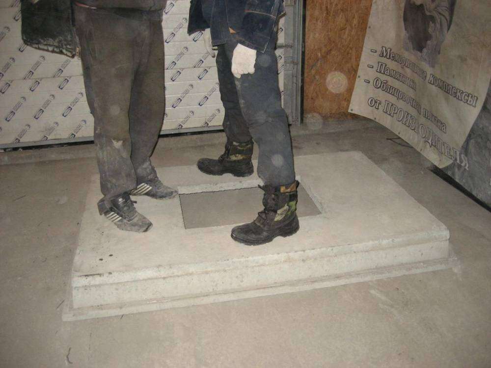

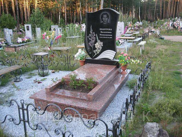

синик Опубликовано 16 февраля, 2015 Опубликовано 16 февраля, 2015 Кстати , если посмотреть фото выше , мы сделали верхнюю плиту цельной для сомневающихся. )) цельная то цельная, только почему то прогнулась, а по прогибу трещинки малозаметные, но есть
Shapranov Опубликовано 16 февраля, 2015 Автор Опубликовано 16 февраля, 2015 цельная то цельная, только почему то прогнулась, а по прогибу трещинки малозаметные, но есть Именно для демонстрации прочности , два человека и встали на центр плиты после ее монтажа .

vaz Опубликовано 18 февраля, 2015 Опубликовано 18 февраля, 2015 на фото Макуровых вряд ли эта система использовалась, у нее боковины под 150мм (пол-плиты) предназначены, а у макуровых - все 300 скорее всего и по размерам явно 3х штук там нет (плит). Какие-то противоричивые чувства возникают - вроде да, если все налажено - то удобно. Ну и то, в плане использования легкого бетона (меньше таскать-возить). Опять же насколько легкого? что является в нем наполнителем? Но на мой взгляд одиночку быстрее залить на месте в готовую опалубку. А при соединении в комплекс из 2-3 могил, основания, не связанные между собой, должно рано или поздно повести и гранит лопнет по всей длине соединения плит.
Shapranov Опубликовано 18 февраля, 2015 Автор Опубликовано 18 февраля, 2015 vaz , в случае с мемориальными комплексами применение имеет немного другой смысл , а именно : использование бетонного основания в качестве опалубки и надежного закрепления вертикальной плиты . В случае с комплексом Макуровых делалось так : три бетонных основания были смонтированы вместе и обложены вертикальной плитой , после того как она надежно приклеилась внутрь был залит бетон . А высота 300мм это пожелание заказчика. на фото Макуровых вряд ли эта система использовалась, у нее боковины под 150мм (пол-плиты) предназначены, а у макуровых - все 300 скорее всего и по размерам явно 3х штук там нет (плит). Какие-то противоричивые чувства возникают - вроде да, если все налажено - то удобно. Ну и то, в плане использования легкого бетона (меньше таскать-возить). Опять же насколько легкого? что является в нем наполнителем? Но на мой взгляд одиночку быстрее залить на месте в готовую опалубку. А при соединении в комплекс из 2-3 могил, основания, не связанные между собой, должно рано или поздно повести и гранит лопнет по всей длине соединения плит. "Легкий бетон " мы использовали на первых порах . В качестве наполнителя применяли керамзит , но применение керамзитобетона , было не очень удобно и дорого , поэтому изменив размеры ( сечение ) цоколя бетонного основания позволило удешевить себестоимость и сделать конструкцию прочнее. В одиночку залитый вами фундамент будет готов через сутки минимум. 1

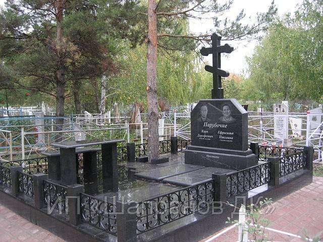

Shapranov Опубликовано 29 июня, 2015 Автор Опубликовано 29 июня, 2015 Всем привет ! Извините за долгое отсутствие на форуме . Предлагаю Вашему вниманию свежие примеры использования " бетонных оснований " , используемых для быстрой и качественной установки памятников и комплексов
