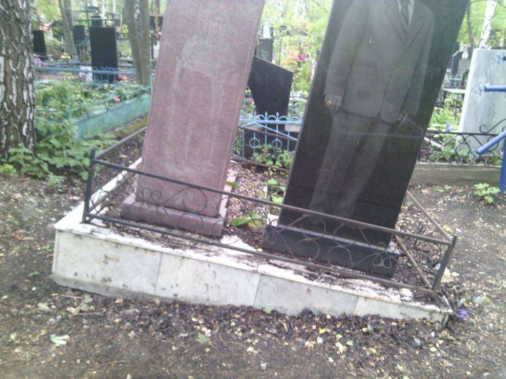

слава Опубликовано 5 марта, 2017 Опубликовано 5 марта, 2017 В 04.03.2017 в 11:27, Shapranov сказал: Зачем нужна перемычка , если обе стороны модуля стоят на твердой почве , при заливке фундамента перемычки ведь не кладутся поперек могилы. Перемычки используем только , когда ставим двойной или тройной комплекс ( фото выше есть ). Перемычка нужна для того чтоб не было как на фото выше..грунт бывает разный,мы под заливку монолитного фундамента всегда ложим миномум 3 трубы чтоб они выходили за края заливки..
Shapranov Опубликовано 5 марта, 2017 Автор Опубликовано 5 марта, 2017 Комментирую последнее фото : как я и говорил выше про перемычку на двух или тройной комплекс , Здесь как раз имеем двойной комплекс ( циганский ) . В данном случае должен быть залит монолитный армированный фундамент по всей строгости технологий !!!))) . Речь , в данном случае не должна идти не только о легком бетонном основании , а и ваших перемычках , опять таки повторюсь , что все зависит от рук и опыта установщика - фундамент на фото провалился в могилу , т.к. циганские могилы отличаются от всех других ( у них копают целые комнаты - намного шире и длиннее ) , видимо это установщик и не учел .
Т15К6 Опубликовано 5 марта, 2017 Опубликовано 5 марта, 2017 У нас грунт-песок,поэтому без перемычек никак.Используем трубу бу НКТ,и ложим так, чтобы на некоп 40-50см ложились и потом трамбуем и сверху заливаем все бетоном.Получется так,что трубы обволакиваются бетоном и с заливкой одно целое, пятно контакта труб с бетоном при заливке больше. Если с установкой промах или подмыв от сточных вод,то бетонная заливка на этих трубах стоять будет и перекоса не будет.
Shapranov Опубликовано 5 марта, 2017 Автор Опубликовано 5 марта, 2017 46 минут назад, Т15К6 сказал: У нас грунт-песок,поэтому без перемычек никак.Используем трубу бу НКТ,и ложим так, чтобы на некоп 40-50см ложились и потом трамбуем и сверху заливаем все бетоном.Получется так,что трубы обволакиваются бетоном и с заливкой одно целое, пятно контакта труб с бетоном при заливке больше. Если с установкой промах или подмыв от сточных вод,то бетонная заливка на этих трубах стоять будет и перекоса не будет. Согласен абсолютно . Мы также , повторюсь , для монтажа двух или трех семейного комплекса использовали в качестве перемычек уголок и трубу . В данный момент для этих целей стали изготавливать бетонные перемычки .
