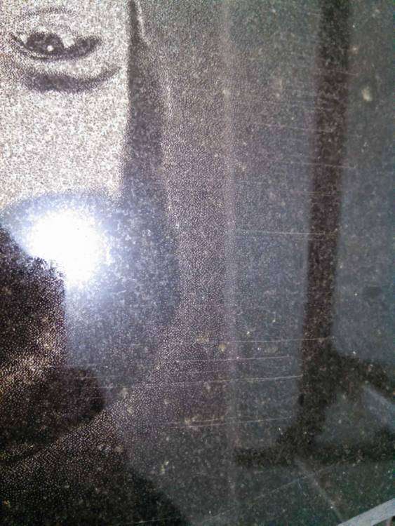

Подскажите что может быть?
Возили в Коростышев к одному "мастеру".Поменял он провод Z  и типа подшаманил механику.На вопрос что именно шаманил ответа я не получил.Сказал все работает.
Приехав домой сразу запускаю его в работу.Царапает как и царапал.Звоним ему - он говорит меняйте R.Поменял.Результат тот же.
Куда копать на что смотреть?

Датчик уровня проверте(как в мануале написано) зазор пляшет видно на буквах,а на портрете как будто попало что то под шарик или болтик датчика уровня(что там у вас стоит)
 Проверить, хорошо ли затянуты винты крепления (3).
* Взять за корпус датчика (1) и проверить, что он не качается вверх-вниз. Если датчик качается, надо
затянуть винты (4).
* Убедиться, что винт (6) не прокручивается. Если винт прокручивается, затянуть контргайку на вин-
те (6).
* Взять за лапу датчика (5) и проверить, что она не качается в горизонтальном направлении. В про-
тивном случае затянуть гайки (10), (11).
* Поднять и опустить лапу (5) по вертикали. Проверить натяг пружины (7). Если пружина натянута
слабо, можно подогнуть упорный винт (8), чтобы пружина натянулась сильнее. Если это не помогает,
необходимо укоротить пружину на 1..2 витка или заменить ее.
Проверка показаний датчика.
* Проверка осуществляется без снятия датчика со станка.
* Установить зазор так, как это делается перед началом гравирования (см. п.2.10). Винт (6) должен
прижиматься к поверхности камня.
* Не выходя из режима зазора на пульте станка, запомнить текущее значение параметра R на экране
пульта (это число может быть любым).
* Рукой поднять лапу датчика уровня (5) вверх. Число R на экране должно изменяться на сотни еди-
ниц при перемещении лапы.
* Отпустить лапу, чтобы винт (6) прижался к камню. Проверить значение параметра R. Оно не долж-
но сильно измениться (допустимое отклонение в пределах +/-5 единиц).
* Поднять и отпустить лапу (5) еще 5..10 раз. Если показания датчика с каждым разом продолжают
увеличиваться или уменьшаться в одну сторону, то датчик неисправен или вал (9) прокручивается в
креплении.
* Если вал (9) прокручивается, необходимо затянуть гайку (10).

Он же написал тебе "как в мануале" значит и картинки в нем же. Это же очевидно. Или ты инструкцию на станок до сих пор в руках не держал?
А вообще у меня такая проблема легко решилась заменой (именно заменой!!! без вариантов) платы управления в сауно (очень предсказуемо дохнущая микруха).

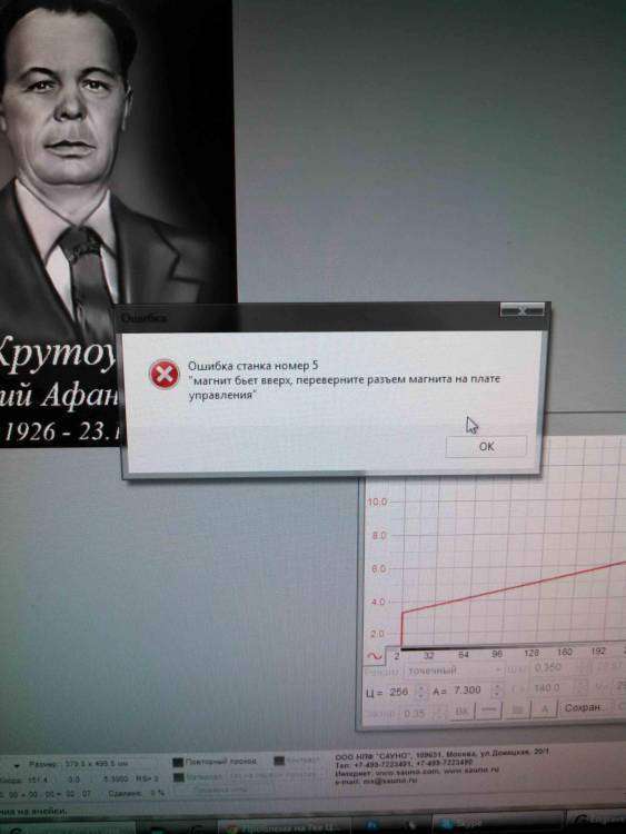

Только что этот станок выдал такое:
с последним решилось,на проводе М поменяли полярность на плате
