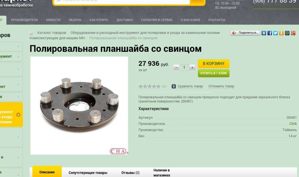

andezit Опубликовано 16 марта, 2015 Опубликовано 16 марта, 2015 Свинцовая шайба ставилась между камнем и прижимом станка, с центра отверстие для воды. Это я видел лет 30 назад, сегодня это заменят последние номера + войлок. Этим методом убирали царапины после абразива, он как бы сглаживал структуру камня, но блеска не давал. Хотя в те времена после такой обработки на плитах били портреты - до сих пор стоят и не выгорают, только камень матовый.
mrmeskys Опубликовано 16 марта, 2015 Опубликовано 16 марта, 2015 Только не свинцовая а оловянная... Встречал такой инструмент. Да и в порошке окись олова дает хорошую полировку.

kamishim Опубликовано 17 марта, 2015 Опубликовано 17 марта, 2015 Так для пробы и самому можно сделать диск со свинцовым покрытием нужно будет попробывать покумекать и изготовить
Russtoune Опубликовано 17 марта, 2015 Автор Опубликовано 17 марта, 2015 А кто работал свинцом, и как, с водой или без, как баффом?
rezchik230 Опубликовано 17 марта, 2015 Опубликовано 17 марта, 2015 Окись олова называли раньше "русским порошком" вроде.,и еще он жутко вреден.По моему эти все технологии -олово.свинец нужно оставить для обработки поделок ,из поделочного камня,там десятки вариаций ,как чем полировать .так и с чем полировать.А для нашего профиля по-моему все производится и продается.Еще давно видел некоторые полировщики клали под войлок пластины аккамуляторные.
