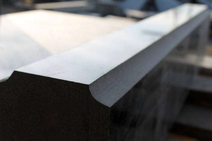

Друзья, помогите советом.
Делаем мемориальный комплекс, полируем профиль после контофрезера. Обычными АГШК тяжеловато и долго + объем большой.
Может есть какие-то решения этой задачи, какой-то специальный инструмент или насадки?
Спасибо!
post-13556-0-98620000-1426771581_thumb.j
post-13556-0-33820400-1426771582_thumb.j
Есть черепахи диаметром около 80 мм в виде полусферы, ими может по удобней будет и побыстрее, валяются дома но работать ими не пробовал пока.
если погонаж большой, логично полировать тоже кантофрезером, только номера менять после всех сделанных деталей
Спасибо за ответ. А какие насадки использовать? Контофрезер же с подачей воды идет
фрезы идут по номерам, первые четыре железяки ( включая сегментную) , потом керамика или резина, правда мало кто комплектами их берет в основном железяки продают
После железяк четырьмя номерами черепах на мягоньком грибке пыром в галтель и катать полраза.А сферические черепахи я в своё время так толком и не понял.
Есть так называемые "терки " - мягкие листочки как шкурка , только для полировки камня  разных номеров для таких и труднодоступных мест.
А еще мы так делали : брали абразив -фиккерты ,  разных номеров ,которым пользуются полировальных  на линиях нарезали на кантофрезе  такой же профиль и полировали вручную желаемый профиль этими прорезанными фиккертами.
Кантофрезером полировать нужен опыт, новички заваливают края на входе и выходе, если прошли 2 N фрезой то можно начинать с 200 ( Китай, Корея) черепашками , если у вас обычные, то нужно использовать старенькие подтертые , иначе получается грубые насечки и поджоги,у китайцев исть мягкие черепашки. На профиле можно спокойно прыгать через номер, на качество не влияет, да, совсем забыл, держак под черепашки нужно уменьшить в диаметре (на 15-20 мм. Меньше черепашки) и лучше использовать ушм с прямой подачей воды, реальный выход-15-20м/п в смену не напрягаясь. К стати на форуме уже упоминалась фирма " Лина" из Лыткарино , так они производят очень классный инструмент по полировке, и мягкие черепашки( пупырышками) на галтель идутN8;13;17; войлок порошок
Я делаю резку фигурной фаски, большой....тоисть  - ямка, гороб и ну и по краям ступеньки маленькие,
Черный камень если, плита 120 на 60, накатка занимает до 2 часов. Полировка часа 3, и все полируется обычным липучками, легко и просто. Медленно, и аккуратно, ничего сложного.
Приезжали люди, смотрели и а******и, и спрашивали  -  как? Причем те кто этим занимается уже не один год, очень удивились, и на следующий день сделали еще 4 заказа.
Так что липучки в руки и учится. А все те спец липучки считаю что это все бред.
Тебе б китайца, ох бы ты помучался...
Я вот не любитель ручной полировки:)Буду извращаться до последнего, вплоть до переворота болгарки кверх ногами и липучкой лицом к болгарке с прогибом, на удлинителе шпинделя в труднодоступных местах, пыром, боком и поперёк:).
НО
Подвернулся напарник-ручник с небольшим опытом и вот как-то по качеству выдал приличный результат, а самое интересное-времени потратил гораздо меньше и с меньшей предпосылкой к косякам и зарезам.
Так вот на погонаже в сложных профилях быстрей и качественней всё таки руками, если нет кантофрезера с изменением оборотов и полным комплектом профильных роликов.
