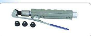

При работе с прямоструйными пескоструйными установками, нет крана для отключении или регулировки воздуха, непосредственно рядом с соплом. Но это и понятно, абразив сразу «сожрет» кран. Но для того, чтобы остановить подачу воздуха, нужно ставить пескоструйку рядом с местом работы, что не очень удобно, или просить отключить воздух другого человека. Как решать эту задачу? Все-таки хорошо, если можно регулировать и отключать воздух непосредственно у пескоструйной головки.

Такое устройство для регулировки воздуха в напорной беспыльной пескоструйной установке фирмы WEHA. Покупал лет 10 назад. Один рукав - крану от компрессора, от другого штуцера – к фильтру-редуктору пескоструйки. Устройство крепилось к пескоструйной головке.
У нас Самодельный беспыльный пескоструй двигается по балке взад и вперед а памятник продвигается под ним. Длч того чтобы при случайной остановке сопла песок не сделал дырку в ракале, на подающей воздух магистрале установлен электромагнитный воздушный клапан. Он закрывает воздух когда выключаем компрессор, когда останавливается кпретка или выключается система отсоса пыли.Вам нухно установмть такой клапан и вывести кнопку управленмя поближе к рабочему месту.
