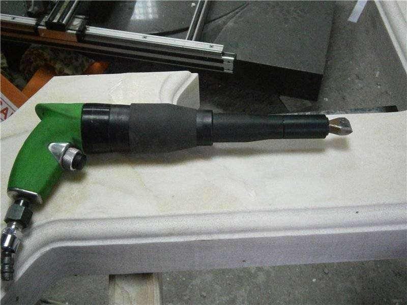

Недавно увидел такой инструмент как пневмозубило ценой от 2-5т.р. и достаточно большой выбор.
Может ли оно конкурировать с баварией?
Может кто пользовался в камнеобработке?

Сам посматриваю на дешманский вариант ( так же из за отсутствия объёмов по сложной резке - так для проба )  Ну если бавария 6200 ударов в мин. то думаю что 4500 будет более приближённо к тому что надо , чем 3000 . Хотя может для резки не так важно количество ударов как при рубке текстов ?
Мож резчики и скульпторы что подскажут ?
Покупали мы пневмозубило за 3,5 т.р. Оно на видео. Вроде как быстрее, чем руками, но таки жалкое подобие нормального инструмента. Не такая уж и дорогая "Бавария", зато дает возможность делать более тонкую работу. В сравнении, к примеру, как в наше время покупать аналоговый телевизор с кинескопом, ну, или 486 компьютер :)

Как по мне, то я не смотрю на количество ударов в минуту(но, чем выше частота - тем лучше), а больше смотрю на плавность пуска, чтобы нажатием пальца регулировать силу и частоту ударов.
Вопрос к обладателям "БАВАРИИ" : Есть ли в ней регулировка частоты ударов нажатием на кнопку?
ЗЫ: И если делать ею по три -пять камней в день, на сколько лет(сезонов) её хватит? По идее, за такую стоимость можно рассчитывать хотя бы года на три - четыре?
Просто сам присматриваюсь к ней, но, кроме высокой частоты, с чистотой поверхности и ценой...
У баварии сила зависит от нажатия кнопки, есть на кнопке еще и ограничитель. Выставляешь его нужной подачи воздуха и уже сильнее не сможет рубить. Но с опытом работаешь без него, чувствуешь как надо нажать кнопку, и где.
Если следить за инструментом, то думаю много лет проработает.

Поработал с пневматом ФУБАГ грубоватый инструмент 4500 уд.минуту. Регулировать приходится либо регулятором давления, а восновном рукой сдерживать скарпель ну и кнопку чувствовать насколько давить надо. Для "мяса", срубить гребёнку в протретнике можно брать. Для более деликатный работ нужны пневматы от 6000-7000уд.минуту с регулировкой воздуха это Бавария(зелёная) или Гисон 7000
  • 2 месяца спустя...
Купил пневмат GISON, GPW - 7000. На максимальных бьёт бодро без скачков не козлит результат удара ожидаемый можно ещё дополнительно регулировать нажатием спускового куртка,  выкрутил в полный минус, пришлось добавлять оборотов чтобы ожил на минималах бьёт тихо и ласково порой спать охото. В общем покадовлен данным пневматом😀дальнейшее использование покажет..
