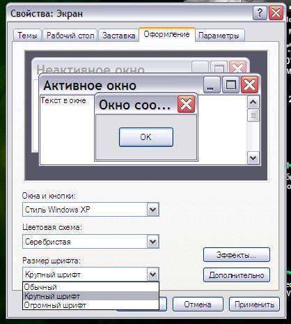

VVS Опубликовано 12 марта, 2011 Опубликовано 12 марта, 2011 Не раз замечал, что при "неправильном" разрешении шрифт нечеткий - глаза устают ещё больше.А если при рекомендуемом разрешении всё мелко, то, как вариант, можно в свойствах: "экран - оформление - размер шрифта" выбрать крупный или огромный.
