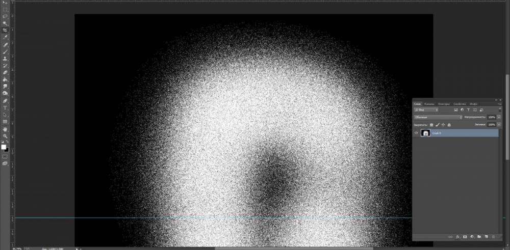

=LD= Опубликовано 8 апреля, 2015 Опубликовано 8 апреля, 2015 Новый прозрачный слой (между черным фоном и портретом), кистью с 30%-ным нажимом, в ноль мягкими краями и размером в полгголовы портрета очертить ореол на прозрачном слое. Режим смешивания - "растворение".Вуа-ля!Адрес надо, куда благодарственное пиво выслать?

=LD= Опубликовано 8 апреля, 2015 Опубликовано 8 апреля, 2015 @kalistratoff, в Corel такой эффект создавать - чистый мазохизм. А растворение я что то не встречала это где находится это смешивание? Проблемы локализации (перевода) в разных версиях. Картинка кликабельна-увеличибельна.

=LD= Опубликовано 8 апреля, 2015 Опубликовано 8 апреля, 2015 А фактуру как найти такую как я показала? никто не в курсе? Теоретически (практически у меня сейчас Шопа в переустановке) то же самое "растворение" на двух одинаковых слоях, оставить только их два видимыми на прозрачном или чёрном фоне, Слой/объединить видимое. Фильтр/стилизация/диффузия - анизотропная (пару-тройку раз). должно примерно то же самое получиться.

=LD= Опубликовано 8 апреля, 2015 Опубликовано 8 апреля, 2015 по моему тоже самое что и затухание Где тут смайлик, бьющий себя дланью в лоб? Проблемы локализации (перевода) в разных версиях

Dmitrytra Опубликовано 11 апреля, 2015 Автор Опубликовано 11 апреля, 2015 Новый прозрачный слой (между черным фоном и портретом), кистью с 30%-ным нажимом, в ноль мягкими краями и размером в полгголовы портрета очертить ореол на прозрачном слое. Режим смешивания - "растворение". Вуа-ля! Адрес надо, куда благодарственное пиво выслать? Только что попробовал, спасибо большое))
