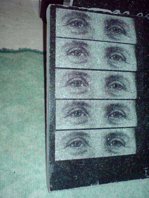

filv Опубликовано 6 мая, 2015 Опубликовано 6 мая, 2015 Коллеги подскажите пожалуйста настройки для укр. габрро при 8 й версии...что бы было качествеенно... .
BOR Опубликовано 6 мая, 2015 Опубликовано 6 мая, 2015 зазор 0,4 шаг 0,35 частота 220, 6800 на 2800 , 2-3 прохода , для ориентира, гарантии качества никакой, все зависит от тебя .
дионис Опубликовано 6 мая, 2015 Опубликовано 6 мая, 2015 Все фрагменты набиты с разной скоростью и зазорами, скорость от 220 до 400 зазор от 03 до 04 . В два прохода и в режиме ВК. Менял только А 2 и А макс.Ретушь при этом не трогалась. Найдите 10 отличий))) Камень не Букинец ( не хороший ) Пробуйте, экспериментируйте!!!
GraverEr Опубликовано 6 мая, 2015 Опубликовано 6 мая, 2015 ч'т, Браток, полоски видно не хорошие , скоро могут стать еще более нехорошиедва нижних взгляда, на них полосызнаешь как решать? Я решал, скажу как если надо.
дионис Опубликовано 6 мая, 2015 Опубликовано 6 мая, 2015 @GraverEr, На расстоянии не заметно.))) А как решать?
GraverEr Опубликовано 6 мая, 2015 Опубликовано 6 мая, 2015 пока не заметно. Усилится!1 - кабеля2 - шарик что на датчике уровня "R" Слизывается и плоским стает.3 - Пружинка на лапке ослабла, - подтянуть(выкусить виток или два).
дионис Опубликовано 7 мая, 2015 Опубликовано 7 мая, 2015 @GraverEr, Всё только поменяно и пружинка подтягивалась. (боролся с вертикальными тональными полосами, правда безуспешно)
GraverEr Опубликовано 7 мая, 2015 Опубликовано 7 мая, 2015 4 -шлейфы в блоке,5 - окислилась пайка на плате,6 - окислились микросхемы на плате, их там не меньше четырех,7 - спиртом протри все стыки кабелей везде,А вертикальные полосы устранить можно. Чудес нет!
