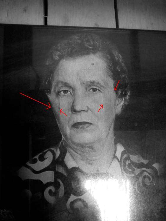

denji4ik Опубликовано 15 мая, 2015 Опубликовано 15 мая, 2015 Станок сауно ,версия 8,по линии Х начали иногда появляться непробитые участки.Как исправить и что это может быть?Буду признателен за любую помощь.
игорь 55 Опубликовано 15 мая, 2015 Опубликовано 15 мая, 2015 Станок сауно ,версия 8,по линии Х начали иногда появляться непробитые участки. Как исправить и что это может быть?Буду признателен за любую помощь. может игла надломилась,может поверхность с грязью, может глюк, а вообще б посмотреть ато вслепую не сказать
denji4ik Опубликовано 15 мая, 2015 Автор Опубликовано 15 мая, 2015 Сфоткал на тел,но все видно.Позвонил в Москву в Сауно,говорят везите к нам,Возить устал уже,раз,два, в год вожу его.

Pentium Опубликовано 17 мая, 2015 Опубликовано 17 мая, 2015 Наверное с датчиком уровня связана проблема. Продуть, почистить магниты, натяжку лапки датчика проверить. Муфта не регулируется, но должна сидеть плотно без люфта.
BOR Опубликовано 17 мая, 2015 Опубликовано 17 мая, 2015 Я немного не понял, портрет бился боком? ЕЕсли это так, то похоже что по ходу работы менялся зазор. и при том на от неисправности датчика, (он или работает или нет ), а что то эламентарное, типа вращается болтик на датчике уровня или неправильно выставлено расстояние между иглой и кончиком болтика . .. . .
дионис Опубликовано 17 мая, 2015 Опубликовано 17 мая, 2015 На удалении вряд ли кто поможет. У меня тоже на станке периодически на полутонах появляются полосы потом пропадают. И никто помочь так и не смог. А тебе нужно мануал проштудировать, куча вопросов само собой рассосётся.
denji4ik Опубликовано 18 мая, 2015 Автор Опубликовано 18 мая, 2015 Да портрет бился боком,точнее их там два было(экран).Муфту проверил,не болтается.Шарик на лапке датчика износился на половину,попробую заменить.
Недятел Опубликовано 18 мая, 2015 Опубликовано 18 мая, 2015 на половину не критично, даже еще лучше, больше площадь опоры... но заменить его не лишено здравого смысла.... а еще могут провода на головку и пыль на магнитах... разъемы отсоедините и присоедините назад, бывает пыль попадает...
denji4ik Опубликовано 19 мая, 2015 Автор Опубликовано 19 мая, 2015 Еще раз проверил муфту,она затянута но есть люфт около 1 мм-заменил на красную она потверже и были вздуты два резистора в блоке на плате(голубенькие)-перепаял.Полет нормальный,2 портрета идеально сделал.
