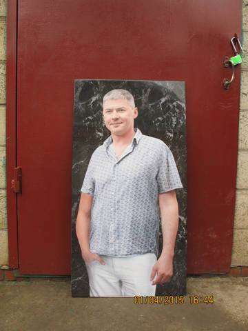

Сергей Кл Опубликовано 16 июня, 2015 Опубликовано 16 июня, 2015 Это так, типа похвастаться. Керамогранит 550 х 1050 , правда бликовал сильно, не знал с какой стороны сфотографировать и уже в памятнике

Alexey Опубликовано 17 июня, 2015 Опубликовано 17 июня, 2015 Другой вопрос, Сергей как это сделано, полностью обжигается табличка в печи? Какую печь надо, и чем напечатано?или на лазернике склеивать листы Так же какова цена на изделие? Если изделие долго по службе будет, эта технология большой конкурент гравировке
Сергей Кл Опубликовано 18 июня, 2015 Автор Опубликовано 18 июня, 2015 Очень не плохо смотрится, только не понятно, не дешевый объект и керамогранит. Мне нравится как сделано и нанесена краска, жалко будет если простоит недолго... но керамогранит зря все же... А что с керамогранитом не так? Как по мне это лучше, чем раскрашенная гравировка, которую постоянно обновлять нужно, и фото есть фото. Это бжиг, и стоять будет очень долго (если какой вандал не расфигачит) Рядом на памятнике гравировка - сравните.........

Сергей Кл Опубликовано 19 июня, 2015 Автор Опубликовано 19 июня, 2015 12 лет делаю фото на керамограните и ничего пока ни облезло и не выгорело , изображение можно смыть только плавиковой кислотой, и то не факт, а кирпич и керамогранит - это 2 разных человека (хотя и кирпич со времен Рима стоит), а в состав массы керамогранита входит еще и пегматит, кристаллами которого насыщен камушек гранит, в который природа вплавила, а в керамогранит - человек - это первое, а второе возьмите фрезу по камню и попробуйте что-нибудь сделать с керамогранитом - СЯДЕТ СРАЗУ. Доказывать ничего больше не хочу и курсами познавательными заканчиваю, если людям нравится, то они заказывают, а если отдают предпочтение фото, а не гравировке - это не повод нервничать. А по поводу гравировка или фото красивее вопрос риторический. Джокондой пол мира восхищаються, т.е. восхищаються мастерством Леонардо, а не самой Джокондой Другой вопрос, Сергей как это сделано, полностью обжигается табличка в печи? Какую печь надо, и чем напечатано?или на лазернике склеивать листыТак же какова цена на изделие?Если изделие долго по службе будет, эта технология большой конкурент гравировке Обжигается полностью, печи изготавливаем сами, поэтому это не проблема, другое полки качественные раздобыть. Печатали на CANON C1, затем на плите собирали, швы можно только под лупой разглядеть. Если что интересует - скинь в личку контакты, не всегда есть время за компом висеть

Zagoom Опубликовано 8 октября, 2015 Опубликовано 8 октября, 2015 В 16.06.2015 в 20:37, embru сказал: Это так, типа похвастаться. Керамогранит 550 х 1050 , правда бликовал сильно, не знал с какой стороны сфотографировать и уже в памянике Доброго дня форумчане. Я в этой области новенький. Прошу не пинать за вопросы. 1. Какие критерии выбора керамогранита для цифровой деколи? Я так понимаю что керамогранит должен быть глазурованный? Полированный не подходит? 2. Керамогранит какого производителя вы используете? 2. Фон вокруг мужчины на этом портрете, это керамогранит или фото?
basilok Опубликовано 18 января, 2016 Опубликовано 18 января, 2016 Керамогранит имеет водопоглащение около 0,05%, меньше чем натуральный гранит 0,1-0,4. Обжигается он при такой температуре, при которой натуральный гранит уже расплавится. Температура плавления гранита в районе 700 градусов, а керамограниту и 1000 не страшно. Физическое свойство как истираемость у керамогранита выше. Так что керамогранит надёжнее и стойче натурального гранита. Деколь простоит в разы дольше гравировки без потери первоначального качества.
